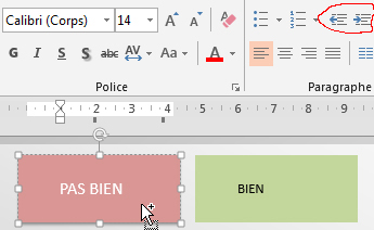

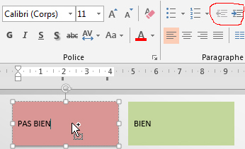

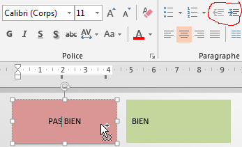

    pas de problème. J'essaye d'expliquer plus clairement :
    Je me retrouve avec des objets texte qui ont des comportements anormaux quand on indente ou désindente. Voici une comparaison entre un objet en rouge qui dysfonctionne et un en vert qui a un comportement normal :
    step 1 : les deux blocs sont au niveau de liste 1 (le plus haut, donc impossible d'aller plus vers la gauche avec les boutons entourés en rouge)
    step 2 : je passe en niveau de liste 2 : (possibilité d'augmenter ou réduire le niveau de liste avec les boutons entourés en rouge)
    step 3 : je reviens en niveau de liste 1 (impossible d'aller vers la gauche avec les boutons entourés en rouge) :
    Je pense que l'objet texte en rouge bug. Si ce n'est pas le cas, j'aimerai comprendre comment le ramener à un comportement comme l'objet en vert : quand on passe d'un niveau de liste à un autre avec les boutons entourés en rouge, il n'y a que l'indentation qui change. Pas le style.
    J'espère avoir été plus clair.
    merci de ton aide.
    Philippe
