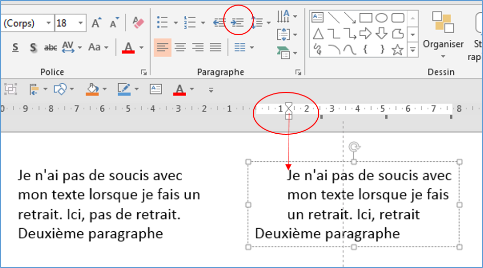

Bonjour à tous,
en voulant indenter un texte noir en calibri 11 aligné à gauche avec le bouton "augmenter le niveau de liste",
il s'indente bien, mais passe en blanc calibri 14 aligné à gauche.
départ résultat d'une identitation à droite résultat d'un retrait après
Je réduit alors le niveau de liste et il passe alors en noir calibri 11 centré !
En plus, quand il est en calibri 14, si je modifie la taille, je retrouve le décalage dans le texte centré (si je passe de 14 à 11, alors le texte centré sera en 8).
Le plus compliqué, c'est qu'il n'y a pas de gestion de style dans powerpoint et que je ne peux pas modifier ce style.
Ca va peut-être paraitre exagéré, mais j'aimerai, quand j'idente ou désindente un texte, qu'il se décale dans le sens demandé sans changer.
merci par avance pour vos retours.
Philippe

Bonsoir,
Je vous livre le "secret" des zones de texte qui prennent le comportement de mise en forme des espaces réservés quand on utilise la commande Augmenter/Réduire le niveau de la liste.
La réalisation de ce "prodige" est toute simple !
Copier la mise en forme d'un espace réservé via l'outil Reproduire la mise en forme et appliquer la à une zone de texte.
Remarque :
C'est une copie de mise en forme, elle n'est pas "pilotée" par les mises en forme définit dans les dispositions/masques.

    2014-05-31T21:06:00+00:00
    J'ai bien vu ta capture !
    Déjà, pour la diapo vide que tu souhaites : Onglet Accueil, Groupe Diapositives, bouton Disposition : tu choisis le modèle vide. Il n'y a donc pas besoin d'aller dans les masques.
    Pour la zone de texte, as-tu vérifié le curseur de tabulation ?
