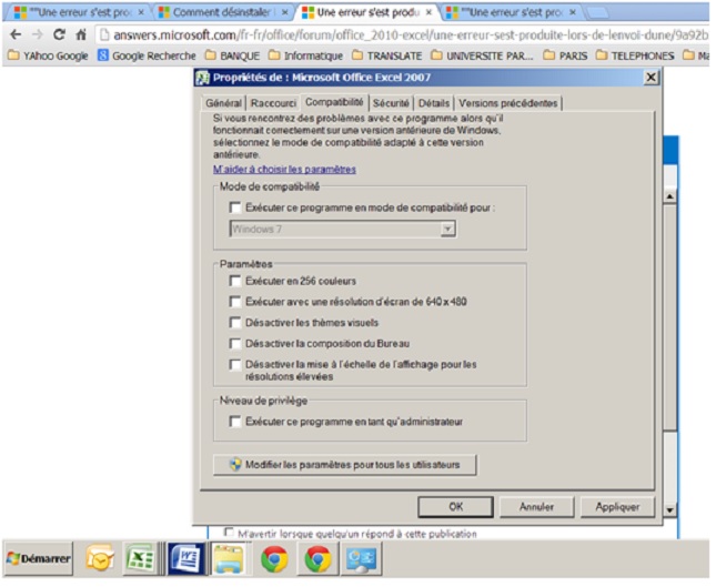

    J'ai encore essayé d'appliquer la 1ere solution :
    Eurêka, j'ai trouvé !!!
    Pour tous ceux que ça intéresse, il faut cliquer droit sur l'icône du programme Excel et sélectionner "Propriétés" puis sélectionner l'onglet "Compatibilité" et enfin décocher la case "Exécuter ce programme en mode de compatibilité pour ...".
    Et là ça marche, je peux désormais lancer le programme Excel directement en double-cliquant sur une feuille de calcul !
    Enfin, je tiens à remercier ceux qui se sont penchés très gentiment sur mon problème : Danielco, Azo4, et Jacky.J.
    Cordialement à tous.
    Dominique.
    Mais cela n'a pas marché du tout voir image ci-dessous !!
