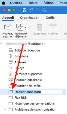

    En faisant un clic droit sur le nom du compte, on demande "Nouveau dossier" et aussitôt il vient s'ajouter un dossier au-dessous des dossiers automatiquement créés :
