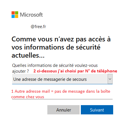

Après 1 semaine d'attente car j'avais dépassé ma limite de demande de code à cause de Free qui empêchait de les recevoir en blacklistant les serveurs de Microsoft, j'ai pu envoyer un code que j'ai eu la chance de recevoir sur ma bal Free : suppression de l'adresse mail de secours en free.fr pour en ajouter une en gmail avec qui il n'y a pas de problèmes de réception et ajout de mon tel pour sms.
Donc on a 2 choix :

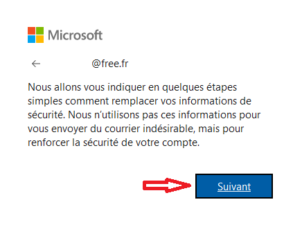

  • Soit utiliser l'option "choisir une autre méthode de vérification" (sms ou autre) lors d'une nouvelle demande de code

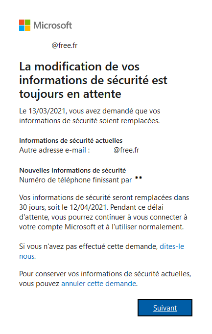

    Cette nouvelle méthode supprimera et remplacera les infos de sécurité existantes, et donc, les accès aux données sensibles (sécurité, infos perso, activité, ....) seront bloqués pendant 30 jours mais en ayant la capacité d'utiliser le compte et de recevoir des mails sur ce dernier
    Cela peut être une solution
    Le délai de 30 jours peut être annulé mais il faudra passer par la méthode du code sur l'adresse mail free !

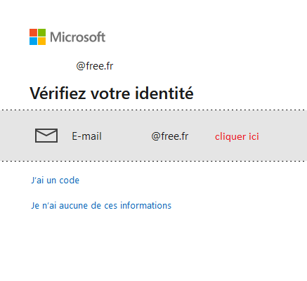

  • Ou avoir de la chance (j'ai pu annuler le délai de 30 jours, puis modifier mes infos de sécurité) :
    Faire une demande de code et attendre jusqu'à 12h/13h (ou le lendemain) la réception du code.
    Si aucune réception, faire une nouvelle demande
    A la réception, faire une nouvelle demande de code en espérant qu'elle soit le plus proche de l'heure de réception du code périmé (j'ai eu un créneau que de 5 minutes avant que free ne blackliste le/les serveurs utilisés), et vous aurez le code sur @free.fr dans les secondes suivantes.
    Avec beaucoup de patience, j'ai pu débloquer mon compte et modifier mon mail de secours free en gmail
