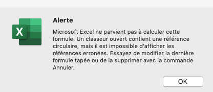

    La mise à jour se faisait correctement au début, mais en modifiant les formules pour corriger les erreurs et en ajoutant des formules, à un moment donné la mise à jour n'a plus fonctionné pour aucune des cellules dans lesquelles je copie les formules
    J'ai redémarré EXCEL et j'ai peut-être trouvé le problème car un message s'affiche au démarrage, qu'en pensez-vous?

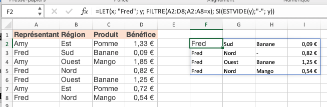

    Il faudrait peut-être que tu donnes plus de détails sur le contexte, en particulier le type de données que tu utilises.
    Pour ma part, je ne rencontre pas de difficulté particulière en reproduisant l'exemple donné dans l'aide pour cette fonction :
