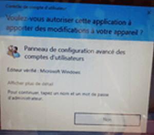

    j'ai donc bien fait la manip net user par invite de commande
    puis j'ai "excuter " netplwiz et voici ce qui s'affiche c est une photo, la capture d'écran ne fonctionne sur cette image

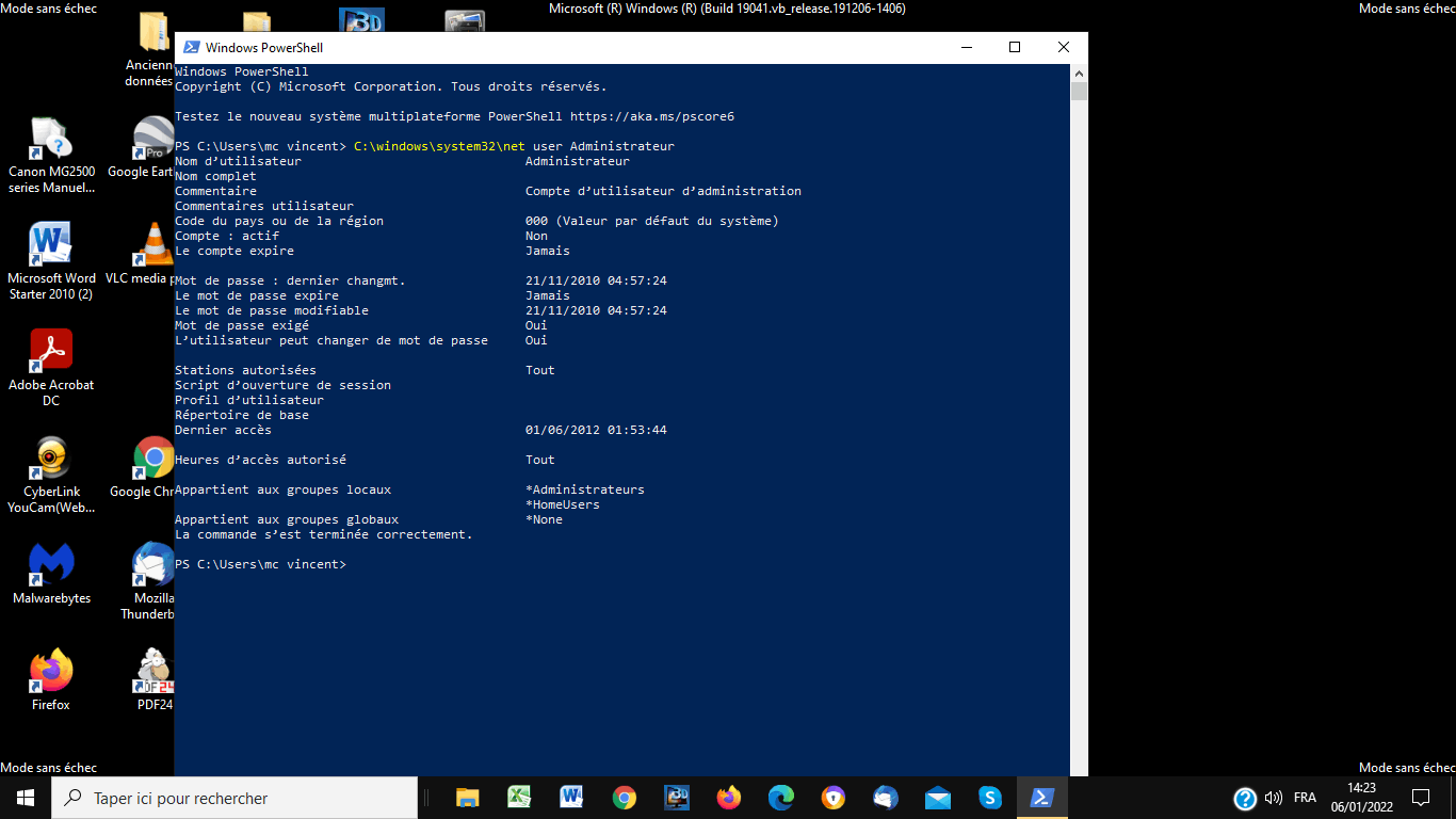

    Si tu as bien suivi la procédure et que le compte Administrateur intégré nommé "Administrateur" ne s'affiche pas en mode sans échec après déconnexion de ta session, c'est qu'il doit y avoir un compte avec droits d'administrateur sur ce PC*, si ce n'est pas ton propre compte, il y a un autre compte avec droits d'administrateur dont tu ne connais pas le mot de passe pour y accéder.*
    Je ne vois pas du tout quel compte il pourrait y avoir, je suis seule à me servir de cet appareil. Je me souviens bien avoir supprimé ce compte HomegroupUsers qui devait être administrateur....et ne retrouve rien dans la corbeille
    Le mode sans échec ne m'a pas beaucoup servi sauf pour les captures d'écran.
    j'ai suivi les instructions du mode sans échec pour retrouver ce compte administrateur et lorsque je fait Ctrl+Alt+Suppr j'ai sélectionner se déconnecter et là je retrouve la page d'accueil avec demande du mot de passe et n'ai pas du tout la mention "administrateur". La commande netplwiz 'aboutit pas (voir photo)

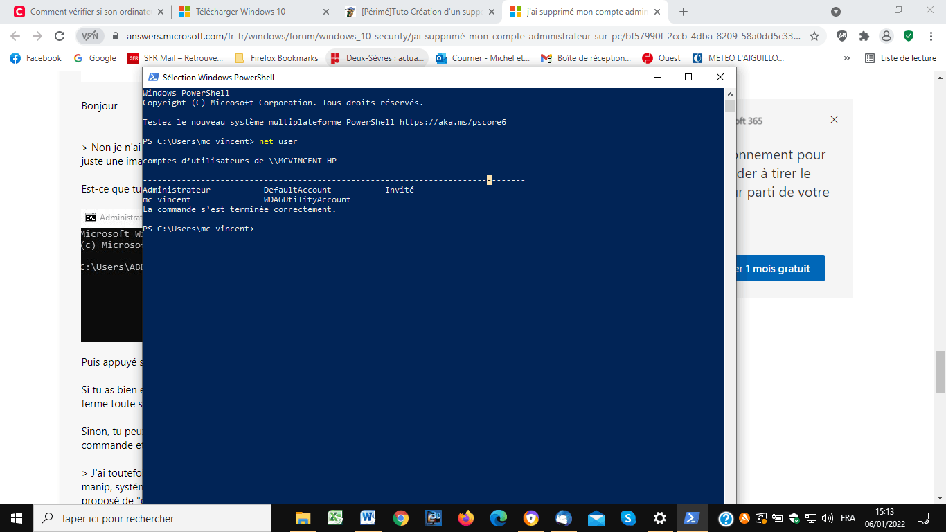

    > Non je n'ai pas fait la commande ADMIN net user. J'ai bien exécuter net user et il n'y a pas d'affichage, juste une image furtive qui disparait

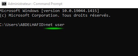

    Est-ce que tu as bien lancé l'invite de commande et exécuté la commande net user comme ceci :
    Puis appuyé sur la touche clavier "Entrée" ?
    Si tu as bien effectué comme cela cette opération et que rien ne s'affiche et que l'invite de commande se ferme toute seule c'est que ton système est bien malade.
    Sinon, tu peux aussi exécuter la commande netplwiz en utilisant la commande "Exécuter" et non l'invite de commande et prendre une capture d'écran pour la transmettre dans ton prochain message.
    > J'ai toutefois fait la procédure mode sans échec et là, nada, pas d'administrateur...et quand je fais une manip, systématiquement j'ai boite dialogue qui me dit que je n'ai pas les droits d'administrateur et il est proposé de "continuer" mais seule la touche NON est présente (donc pas le OUI). Je n'avance pas. La capture d'écran ne fonctionne pas, ni en en mode normal ni en mode sans écher
    Dans les propositions en mode sans échec, on propose, de se déconnecter, de changer d'utilisateur, etc, Chaque manipulation me ramène à l'écran où on me demande mon code d'accès. Ce code d'ailleurs je ne peux évidemment plus le modifier ou le supprimer !
    Si tu as bien suivi la procédure et que le compte Administrateur intégré nommé "Administrateur" ne s'affiche pas en mode sans échec après déconnexion de ta session, c'est qu'il doit y avoir un compte avec droits d'administrateur sur ce PC, si ce n'est pas ton propre compte, il y a un autre compte avec droits d'administrateur dont tu ne connais pas le mot de passe pour y accéder.
    Donc, pour vérifier tout ça, il me faut les captures d'écrans demandées, sinon, au moins celle de la commande netplwiz.

    Bonjour

    Je joins la capture d'écran montrant bien qu'au bout de la liste, il n'y pas d'administrateur. Il me semble que l'administrateur se nommait HomegroupUsers ?
