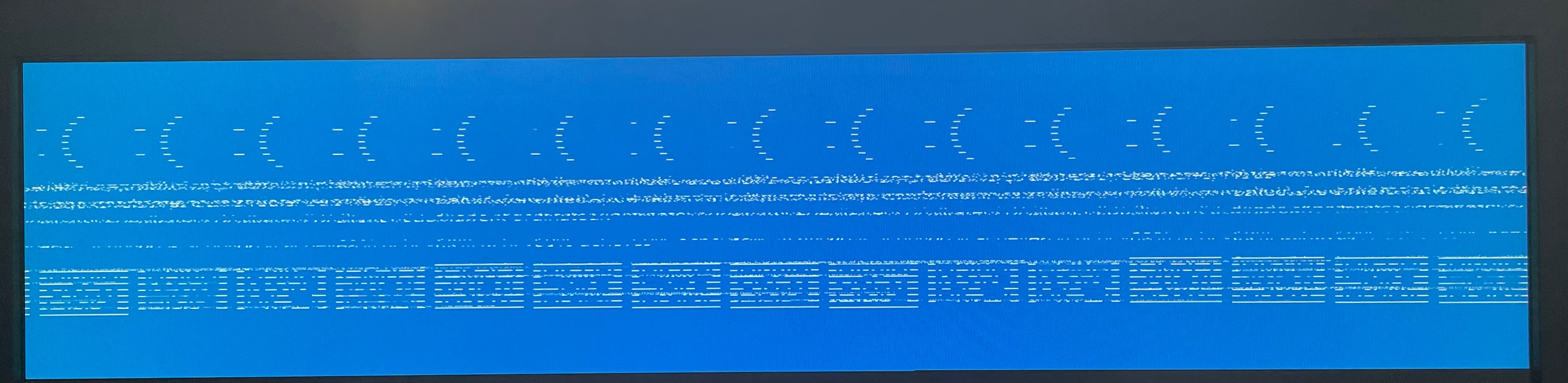

Lorsque j'allume mon pc, je reçois une erreur « ecran bleu » avec un message d'erreur « Votre appareil a rencontré un problème et doit être redémarré. Nous collectons simplement des informations relatives aux erreurs, puis nous allons redémarrer l'ordinateur » avec un code erreur « critical process died » puis s'éteint et et redémarre sans cesse, écran bleu et cela fait à l'infini. J'ai essayé d'utiliser le mode sans échec mais en faisant ça, l'écran de mon PC est bugué ( voir en haut) et m'affiche le même écran sauf que Windows m'affiche plusieurs en haut de mon écran et en bas une bande noire qui remplit la moitié de mon écran PC

    Hélas ça ne marche pas (étonnement) lorsque j’entre la commande avec succès « bcdedit /set {default} safeboot minimal » et que je redémarre mon PC, rien ne change et l’écran est bugué en affichant plusieurs fois le message écran bleu en même temps et puis il redémarre sans cesse. Comme si je n’avais pas activé le mode sans échec ![](https://learn-attachment.microsoft.com/api/attachments/76d8e0e3-3ee5-45d0-b3e1-6566abbe2df0?platform=QnA

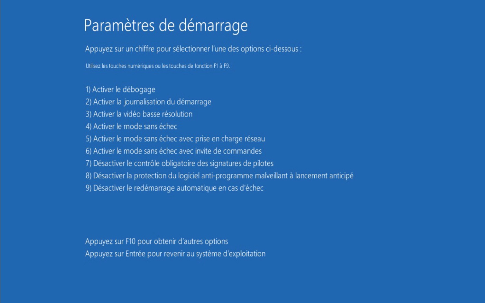

    Si c'est bien le pilote de la carte graphique NVIDIA que tu viens d'installer qui soit en cause, le démarrage sans échec devrait fonctionner.
    Essaye la méthode A- Depuis les paramètresdu même paragraphe.

    méthode A- Depuis les paramètresdu même paragraphe? C’est à dire ?
    Ça ?
