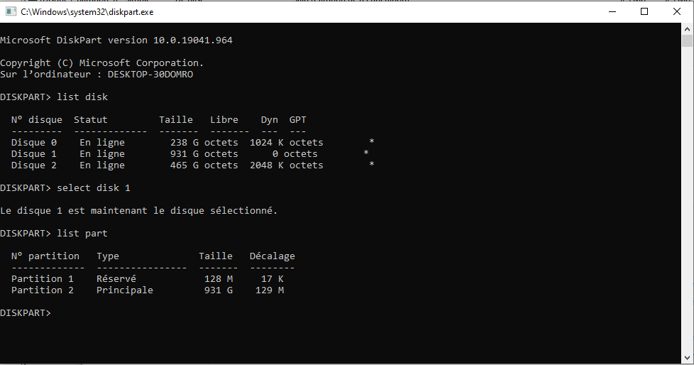

    de mon coté, je suis plus du coté de la réparation en étant conscient que l'ultime sera la réinstallation…
    vlà le disk part du HDD 1
    ça démarre sans problème juste avec le disque 2 (disk 0 débranché)

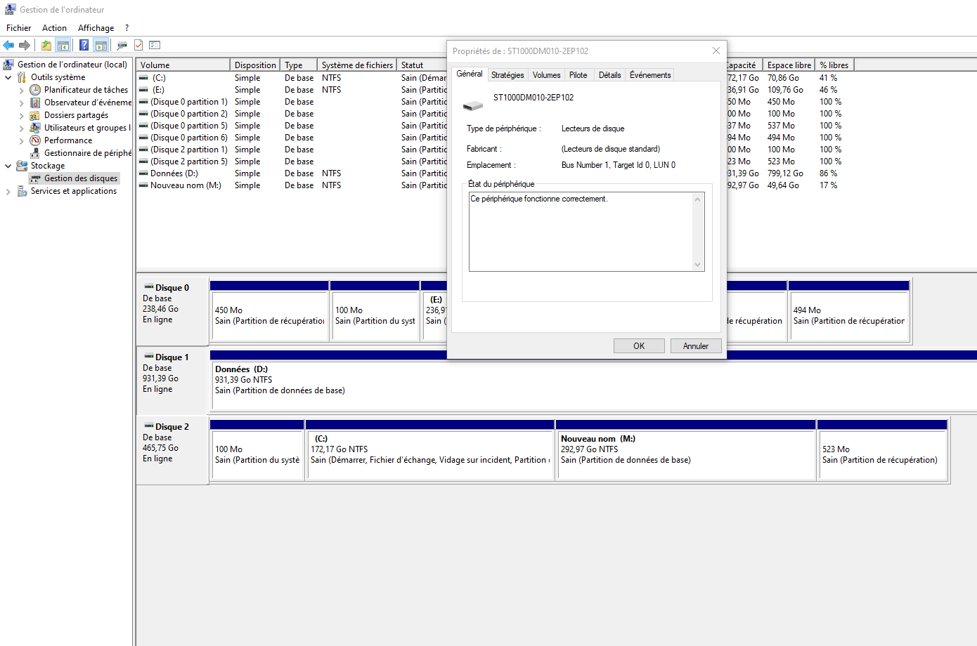

    et v'là le gestionnaire de disque:

    Comme tu as débranché le disque 0 pour effectuer une installation propre de Windows 10 sur le disque 2, chacun des deux systèmes est indépendant de l'autre et doit démarrer avec ou sans débranchement du second.
    En effet, chaque disque a sa propre configuration (partitions EFI-MSR-OS et WINRE), tes captures d'écran expliquent tout.
    Pour démarrer sur l'un ou l'autre des deux système, il suffit de tapoter pendant le démarrage sur la touche clavier qui permet d'afficher le menu de Boot au démarrage (probablement la touche clavier Echap) puis de sélectionner le disque 0 ou le disque 2 et appuyer sur la touche clavier .
    Si le système sur disque 0 n'arrive plus à démarrer , la nouvelle installation sur le disque 2 n'y est pour rien et si aucune option ne permet la récupération du système, il faudra sauvegarder les données, favoris etc... et effectuer sur le disque 0 une installation propre de Windows 10 (même édition) après avoir débranché le disque 2.

    J'aimerai avoir une vue de diskpart supplémentaire.
    en bref
    list part du disque 1 (vérifier l'absence de partition EFI (système et en FAT32))
    (list volume reste pareil et ne dépend pas du disque sélectionné) -> inutile de le remettre

    Une vue du gestionnaire du disque Exemple (pris à pouf dans mes images)
    et ensuite, vérifie que ta machine démarre sans le disque 0 ? (sont alim. ou son câble DATA débranché)
    Si oui, c'est que le second SSD comporte des fichiers de démarrage valide. (partition EFI en Fat32)
    ensuite
    L'idée est de reconstruire le magasin de démarrage tout neuf (depuis un vide) sur le 1er SSD via une clé d'install (ça peut être celle qui t'a permis de faire la seconde installation)
