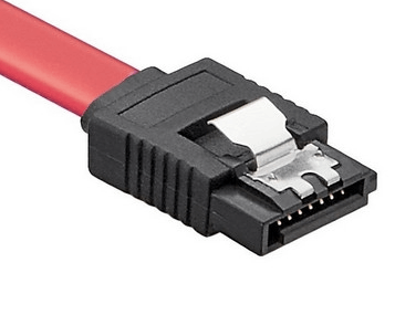

    Si c'est sur le même disque,
    Je te propose de changer le câble DATA du disque (et celui d'alim) et si possible par un avec clip.
    est-il possible de nous remettre une nouvelle vue du gestionnaire de disques ?
    (puisque l'ordre des partitions à changé)
