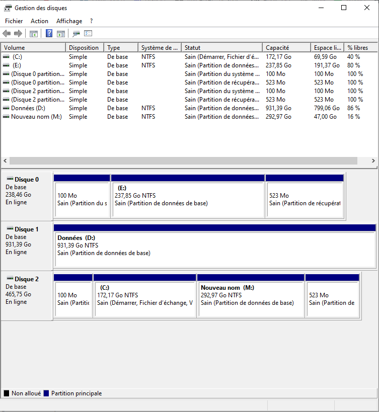

    2022-08-05T10:52:10+00:00
    voilà pour le gestionnaire de disque.
    j'ai changer les câbles, et cela ne change rien, j'ai même échangé avec l'autre SSD et rien non plus et le 2ème SSD démarre sans problèmes.

    Concernant la partition EFI qui a été formatée avant la réinstallation de Windows sur le disque 0, s'il y a des personnes qui suivent ce fil et qui voudront savoir comment recréer une partition EFI formatée, ils peuvent poser une nouvelle question.
    La solution est très facile, même pour moi qui ne maitrise que très peu l'invite de commande.
