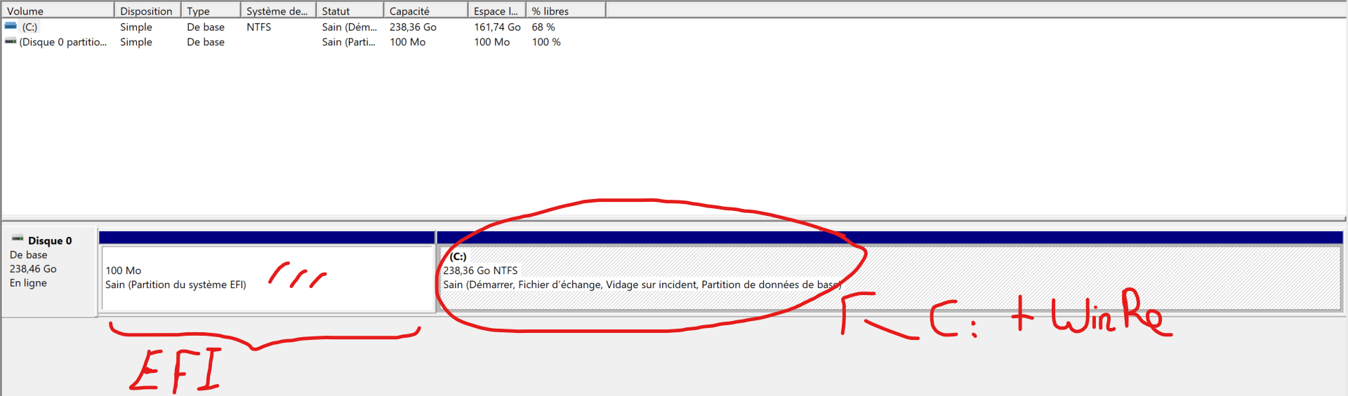

Bonjour , j'ai un gros problème . Je n'es plus la partition récupération windows (WindowsRE)
Sur cette photo le 1 go de stockage n'est pas pour le système de récupération. ( je ne sais pas qu'est qu'il fait la je crois que je l'es crée sans faire exprès)
Je peux démarrer en faisant f11 mais il y a quelques problèmes :
  1. Je n'es pas d'option réinitialiser , donc obliger de faire boot une clé usb si il y a un problème
  2. Quand je fais un scan hors système d'exploitation microsoft defender cela ne me ramène plus sur la page mais sur les options avancés en me demandant la langue
J'aimerai si possible essayer de refaire une partition de récuperation j'espère que vous pourrez m'aidez :)
HP Pavilion 15 eg0002nk
8 go de ram
Intel Core i5 (Tiger Lake)
MX 350 (Nvdia Graphic Card)
Intel Iris XE Graphic
Windows 10 (réinstaller par moi)
