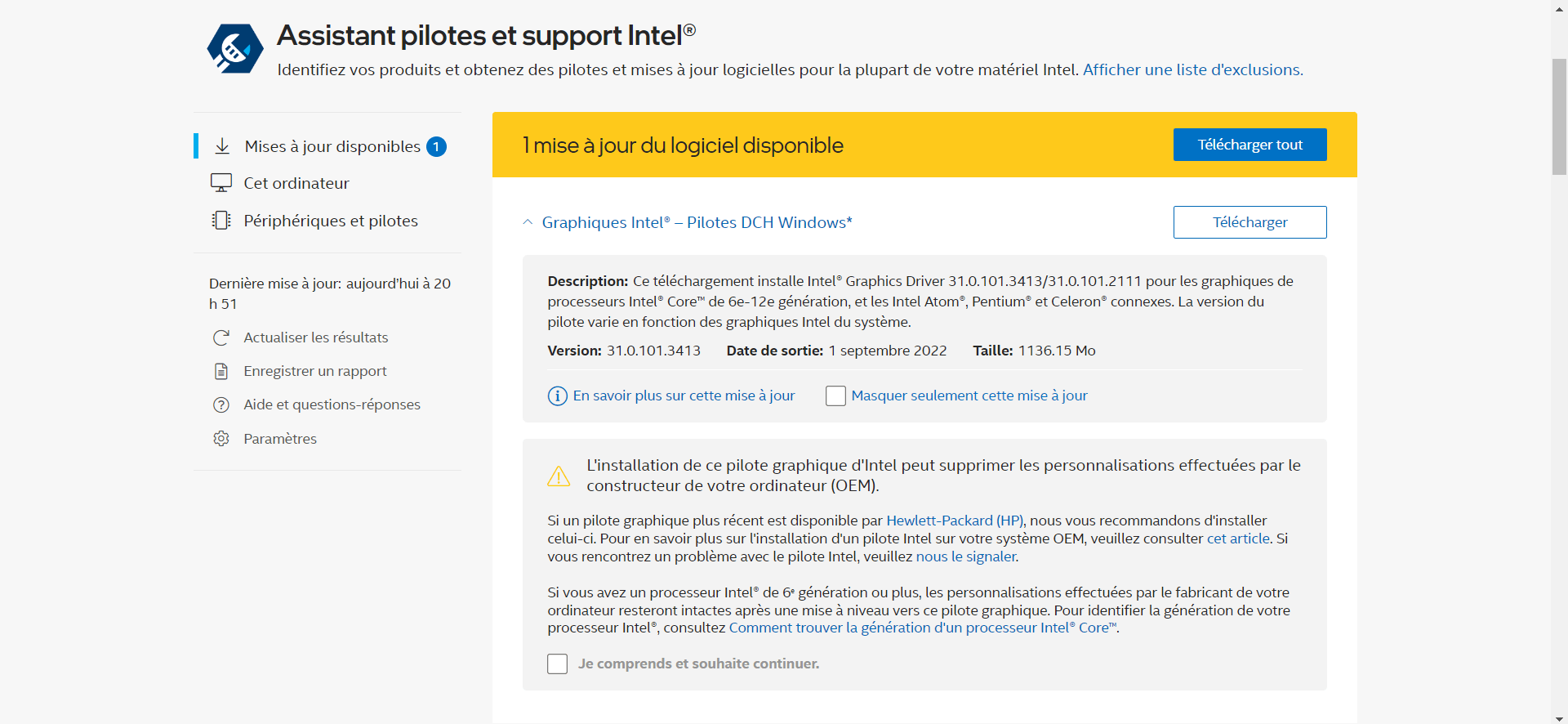

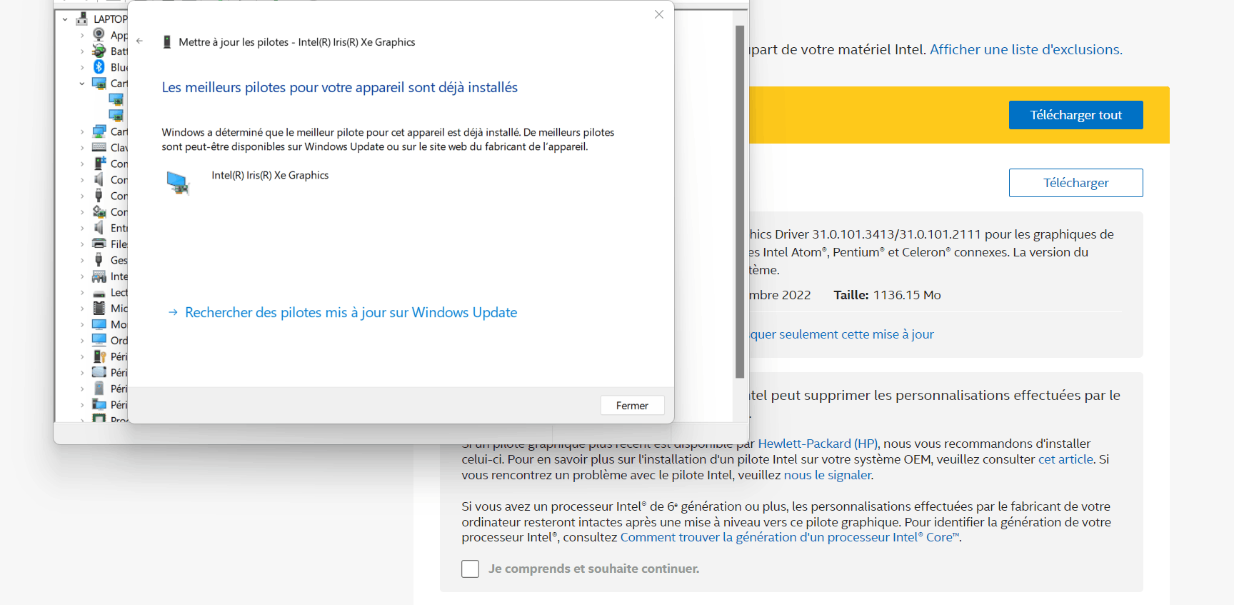

    Ensuite, ce que je ne comprends pas la carte graphique Intel® Iris® Xe Graphics n'est pas à jour dans la gestionnaire de périphérique cela me propose une mise à jour qui date du 18/03/2022 version 30.0.101.1660), alors que sur le site du fabriquant la version est 31.0.101.3413 Date de sortie:1 septembre 2022. Ce carte graphique n'est pas encore reconnu par Microsoft puisque même Mes drivers ne propose pas.
    Lorsque j'installe la version qui vient de sortir, je retourne vers la gestionnaire de périphérique ça me retourne la version précédente et de plus, quand je coche la case "l'installation propre" de ce carte graphique en allant sur le site du fabriquant sa m'installe la version qui date du 18/03/2022 version 30.0.101.1660

    Voilà, j'ai trouver le fournisseur du pilote.

    2022-09-05T21:03:37+00:00
    Crée par précaution un point de restauration système puis essaye de restaurer la version du pilote du processeur si le bouton "Restaurer le pilote" n'est pas grisé dans l'onglet "Pilote" de la fenêtre "Propriétés" du pilote (clic droit sur le processeur dans le gestionnaire de périphériques.
    Sinon :
    Dans le Gestionnaire des périphériques, fais un clic droit sur le périphérique à problème et clique sur :
    • Mettre à jour le pilote.
    • Parcourir mon poste de travail pour rechercher des pilotes.
    • Choisir parmi une liste de pilotes disponibles sur mon Ordinateur.
    • Cocher la case : Afficher les matériels compatibles.
    • S'il y a un autre pilote dans la liste, sélectionne le et clique sur "Suivant" puis redémarre.
    Oui, c'est normal puisque ton processeur est un processeur Intel.
    S'il y a une ancienne version de pilote essaye là, comme expliqué dans mon avant dernier message.
