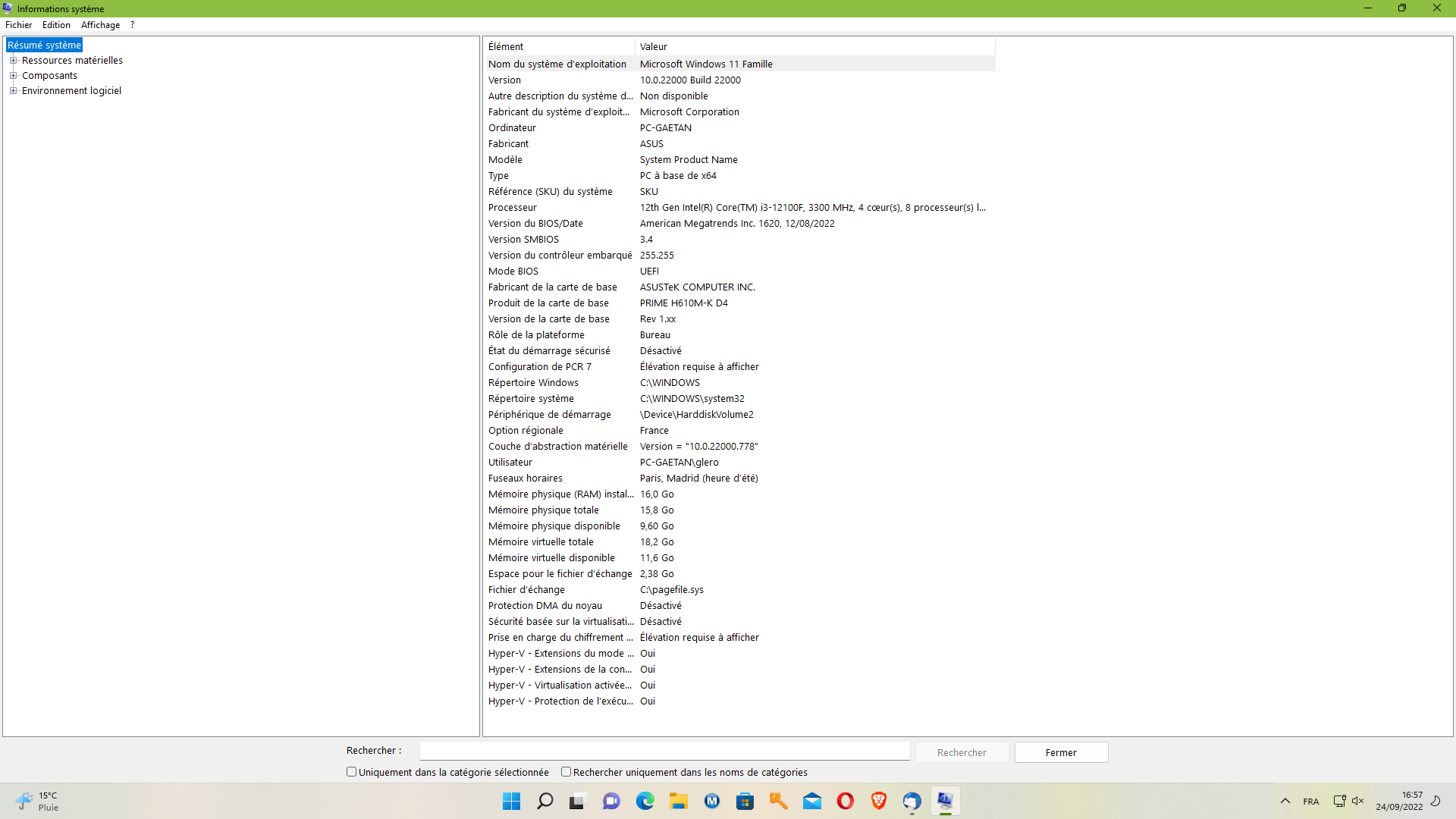

J'ai tenté veinement d'installer la mise a jour windows 11 sur mon pc sans résultat. J'ai une erreur 0xC1900101-Ox20017 ''l'installation a échoué dans la phase safe-Os avec une erreur lors de l'opération démarrage.
Mes pilotes sont a jour même le bios de la carte mère Asus Prime H610-K D4 associé à un processeur intel core I3 12100F et une carte graphique Nvidia Geforce1030T ainsi que 16 Go de mémoire en DDR4.

    Les deux PC sont quasiment identiques au point de vue matériel sauf la carte graphique et le bios mis a jour sur ma carte et pas l'autre. Par contre au point de vue logiciel, les configurations diffèrent.
    Intervertir les deux cartes pourquoi pas mais j'ai suivi vos recommandations et lors d'une énième tentative d'installation j'avais désinstallé les pilotes et le gestionnaire de périphérique affiché carte graphique standard.
    Pour le bios, j'ai tenté l'installation avec l'ancienne version puis ensuite la nouvelle. aucun changement.
