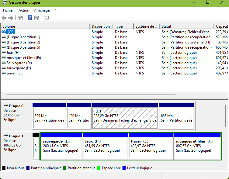

    Ton image montre que tu as 2 partitions de récupération.
    Pour savoir celle qui est en service, lance l'invite de commandes mode admin, et tape
    reagentc /info
    Jadis, c'était devant Windows
    Suite aux mises à jour, c'est généralement passé derrière
    Et moi, je peux la déplacer ou j'ai envie (via Linux et gparted) (toi via Minitool)
    Tu devrais voir enable, et l'emplacement de WinRE
    et il est bizarre d'avoir un disque de grande capacité (2 TB) formaté en MBR (les partitions logiques sont difficiles à manipuler alors que sur un disque en GPT, on peut faire 128 partitions principales et démarrer sur des disque de + de 2 TB)
    et je ne sais même pas si ton disque Windows est en GPT (se vois via diskpart -> list disk)
    L'étoile en bout de ligne indique que le disque est en GPT
    Win11 n'aime pas du tout être sur un disque formaté en MBR
    C'est peut ça qui coince,

    Non pour ta gouverne, visiblement Windows 11 refuse de s'installer sur un disque en MBR il lui faut absolument du GPT.
    Pour mon disque en MBR, c'est un disque secondaire en SATA sur lequel, j'ai mes sauvegardes photos, films, etc. Je n'ai pas envie de tout basculer sur un autre disque uniquement pour le formater en GPT. J'y passerais trop de temps à mon avis.
    j'attends un SSD M2 MVNe pour repartir sur une installation saine (neuve) de windows 11 car pour moi c'est le SSD qui coince ou une couche logiciel quelconque.

    après la commande reagentc /info
    il affiche disable pour le winRE.
