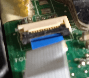

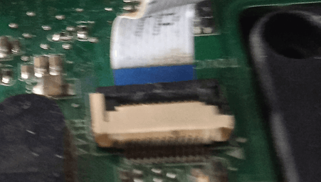

    1. La nappe MB semble de travers
    2. La vue suivante manque de précision
    1. Même chose pour celle-ci
  3. Anonyme

  4. Anonyme
    2022-07-21T16:53:47+00:00
    Tu as déjà tous détails en gros plan du détail du verso de la carte mère.
    Voilà les détails du recto.
    La tresse du clavier est si courte que j'ai un mal de chien à bien la connecter.
    Je te prépare l'envoi de 6 photos.
    Voilà leurs précisions.
    La tresse reliant le connecteur Touchpad au support clavier:
    185629: connexion au support (avec à sa gauche la mini-tresse qui va au pavé tactile),
    185532: son autre bout connecté à Touchpad.
    191250: connexion du clavier vu de face
    191138: connexion du clavier vu de dessous
    185722: connexion tresse passant au-dessus du disque dur (tu as déjà photo de ça)
    185848: connecteur inutilisé "DEBUG ****" dont nous avons déjà parlé et qui quand j'ai ouvert le PC avait le bout de la tresse désormais mise sur Touchpad.
    https://www.cjoint.com/c/LGvqTXNnmaF
    https://www.cjoint.com/c/LGvqVSVe23F
    https://www.cjoint.com/c/LGvqW7BNh4F
    https://www.cjoint.com/c/LGvqX4LLQ1F
    https://www.cjoint.com/c/LGvqY14bRDF https://www.cjoint.com/c/LGvq0ZVuomF
    Que penses tu de mon impression de tresse inversé de sens ?
