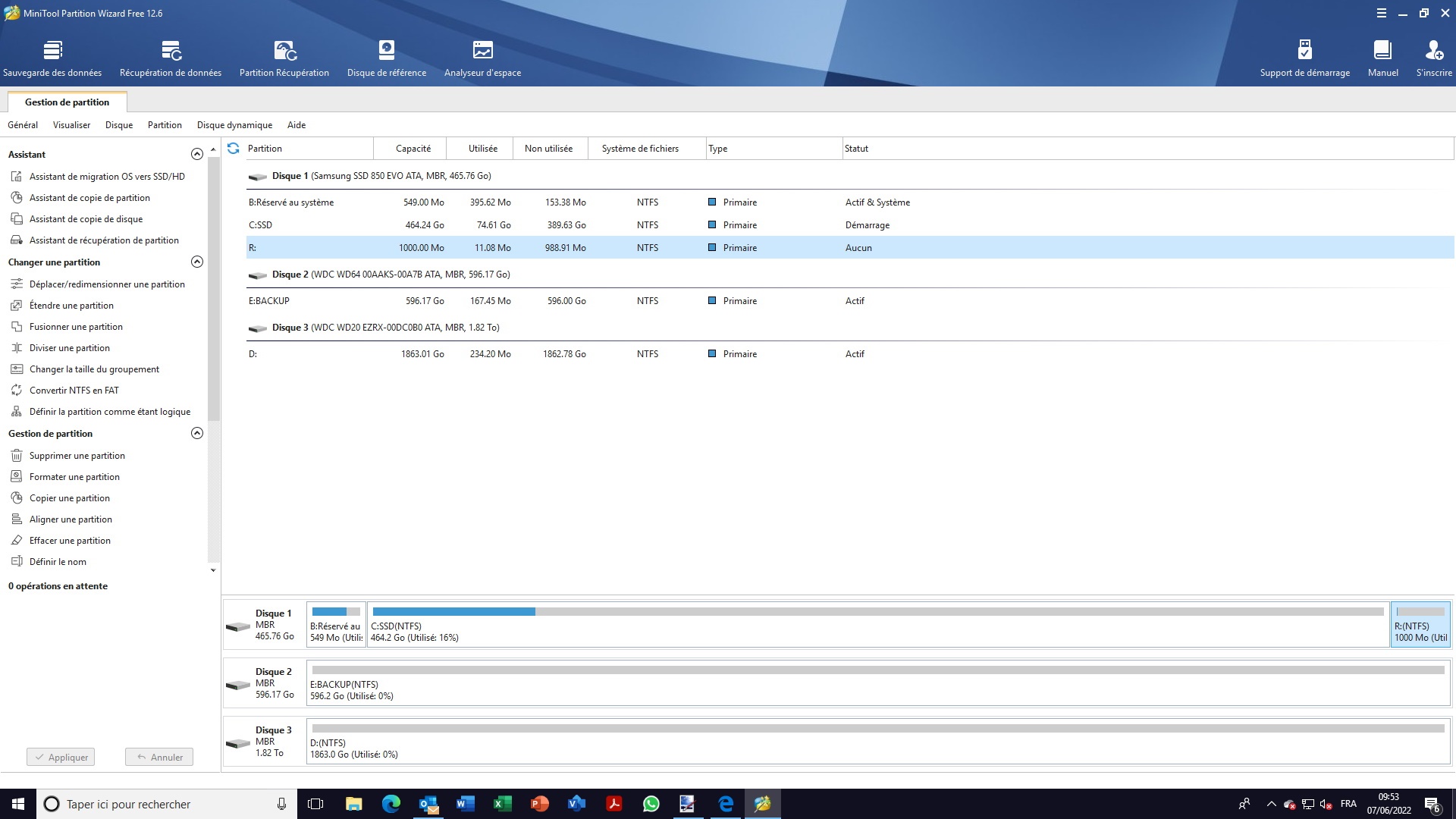

    Bonjour et merci du message,
    Voici le partitionnement actuel.
    Je dois maintenant copier/coller B: sur R; et effectuer reagentc /enable . OK ?

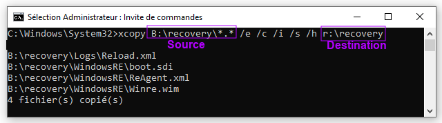

    Il est préférable d'éviter de lettrer les partitions cachées,
    C'est précisément pour pouvoir copier le dossier \recovery d'une partition (trop petite) vers une autre.
    (car minitoll version gratuite permet de voir, mais ne permet pas la copie du dossier)
    De même, la commande reagentc /setreimage a besoin d'une lettre de lecteur pour fonctionner.
    Voici ce que retourne reagentc /setreimage /?
    Exemples :
    REAGENTC.EXE /setreimage /path r:\Recovery\WindowsRE /logpath C:\Temp\Reagent.logREAGENTC.EXE /setreimage /path r:\Recovery\WindowsRE /target C:\Windows
    C'est pour cela que je donne la lettre R: à la partition recovery
    Ensuite, il faut finir avec reagentc /enable
    Une fois que le dossier \recovery est dans sa propre partition, en enlèvera les lettres de lecteurs à cacher.
    C'est pour cela que j'ai mis "(c'est provisoire)"
    L'important est que ce dossier \recovery sois dans une partition suffisamment grande pour que la procédure des mises à jours fasse toutes les étapes. (et avec une place min. pour les fichiers log)
    Quand le disque est en GPT, Windows grignote la fin du dossier Windows pour faire une partition recovery un peux plus grande à chaque fois que l'update veux plus de place (il y a plus propre) en sachant que reagentc /info indique ou se trouve la console de récupération.
