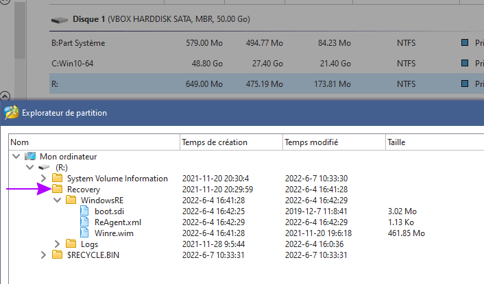

    Il ne faut copier que le dossier \recovery de la partition B: vers la partition R:
    Tu vois ce dossier \recovery grâce à Minitool, mais comme c'est un dossier système, et caché, l'explorateur ne te permet pas de le copier (même si l'affichage permet de voir les fichiers et dossiers cachés et systèmes)
    C'est pour cela que j'utilise l'invite de commande (mode admin) (celle ci dessus avec xcopy)
    Lorsque la copie est faite, tu vérifies avec minitool que le dossier \recovery est bien présent dans ton R:
    boot.sdi fera le boot de la console (il est dans un état comprimé)
    WinRe fera le Windows de récupération (il est dans un état comprimé) (et c'est lui qui gonfle à chaque mises à jours importantes)
    Le dossier \logs contient toutes les aventures de la console de récupération (plantage et chkdsk)

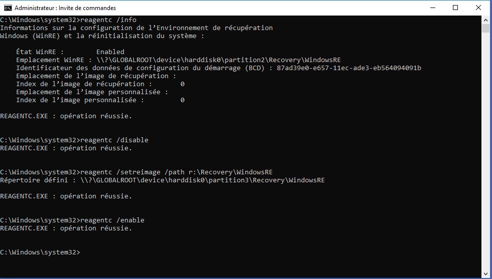

    Ensuite, tu indiques ce que te retourne reagentc /info
    -> probablement que la console est actuellement sur le disque 0 partition 1
    tu fais reagentc /disable (pour pouvoir changer)
    puis
    reagentc /setreimage /path r:\Recovery\WindowsRE ( (pour indiquer le nouvel emplacement de la console)
    et si c'est accepté,
    reagentc /enable (pour que le magasin de démarrage (BCD) comporte le démarrage de la console si Windows est en arrêt maladie)
