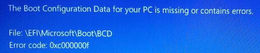

Suite à une mise à jour Windows, mon PC a affiché des écrans bleus et je n'arrive plus à le démarrer correctement. Je ne peux pas non plus le réinitialiser...
La réparation automatique n'aboutit à rien non plus, en gros je suis bloqué.
J'ai fouillé dans le Bios (UEFI) et dans Winre mais sans succès, avez vous une solution svp ? 🙏

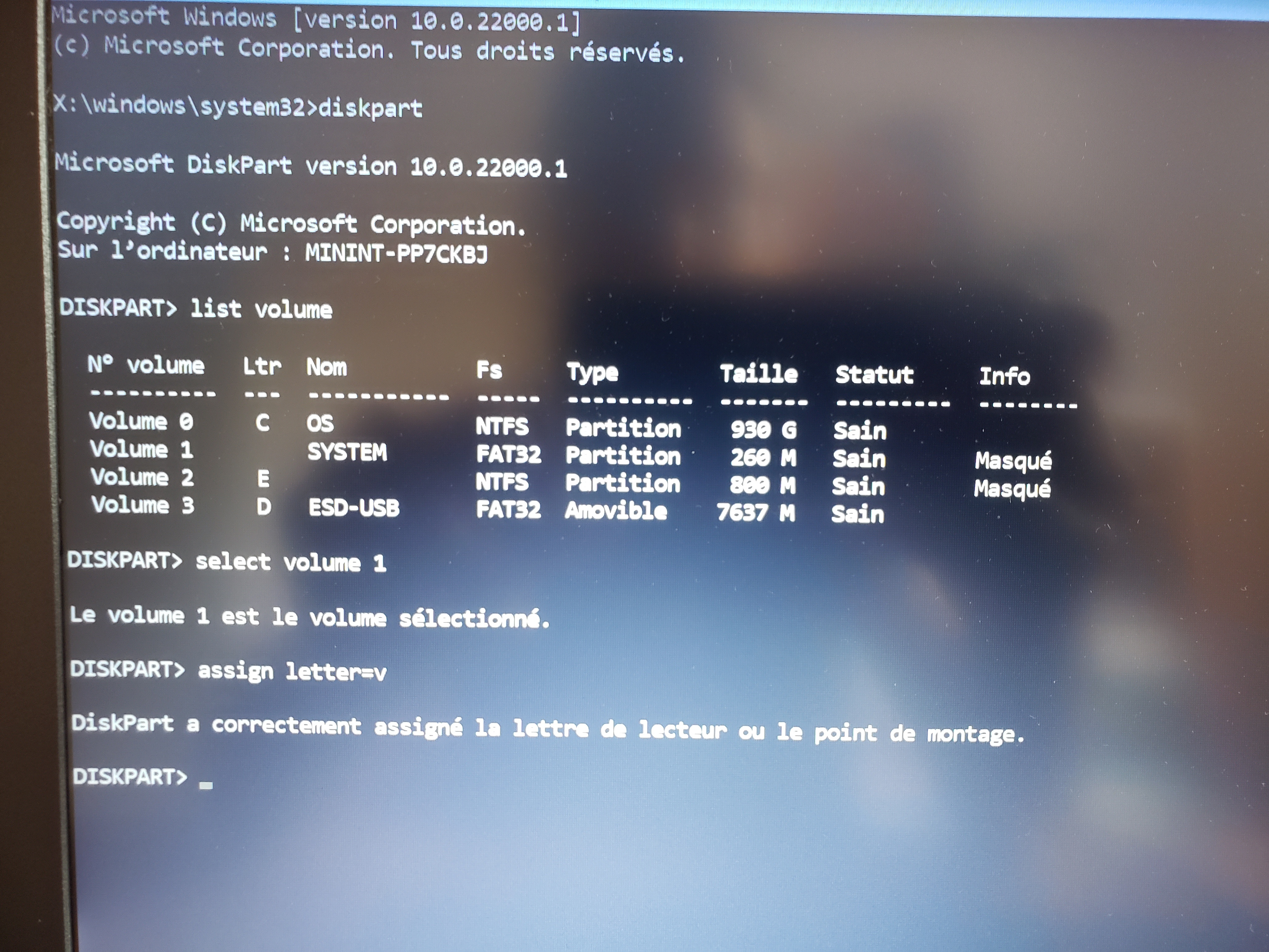

    Si j'arrive à accéder à Winre 😅 c'est de + en + complexe.
    Et je fais quand même ça après l'assignation de la lettre ? :
    Tu fais
    select part 1
    active (il se peut que la réponse est la partition 1 est déjà active)
    exit (pour quitter diskpart)
    Tu essayes
    bootrec /rebuildbcd
    (tu ajoutes ce qu'il trouve)
    ou

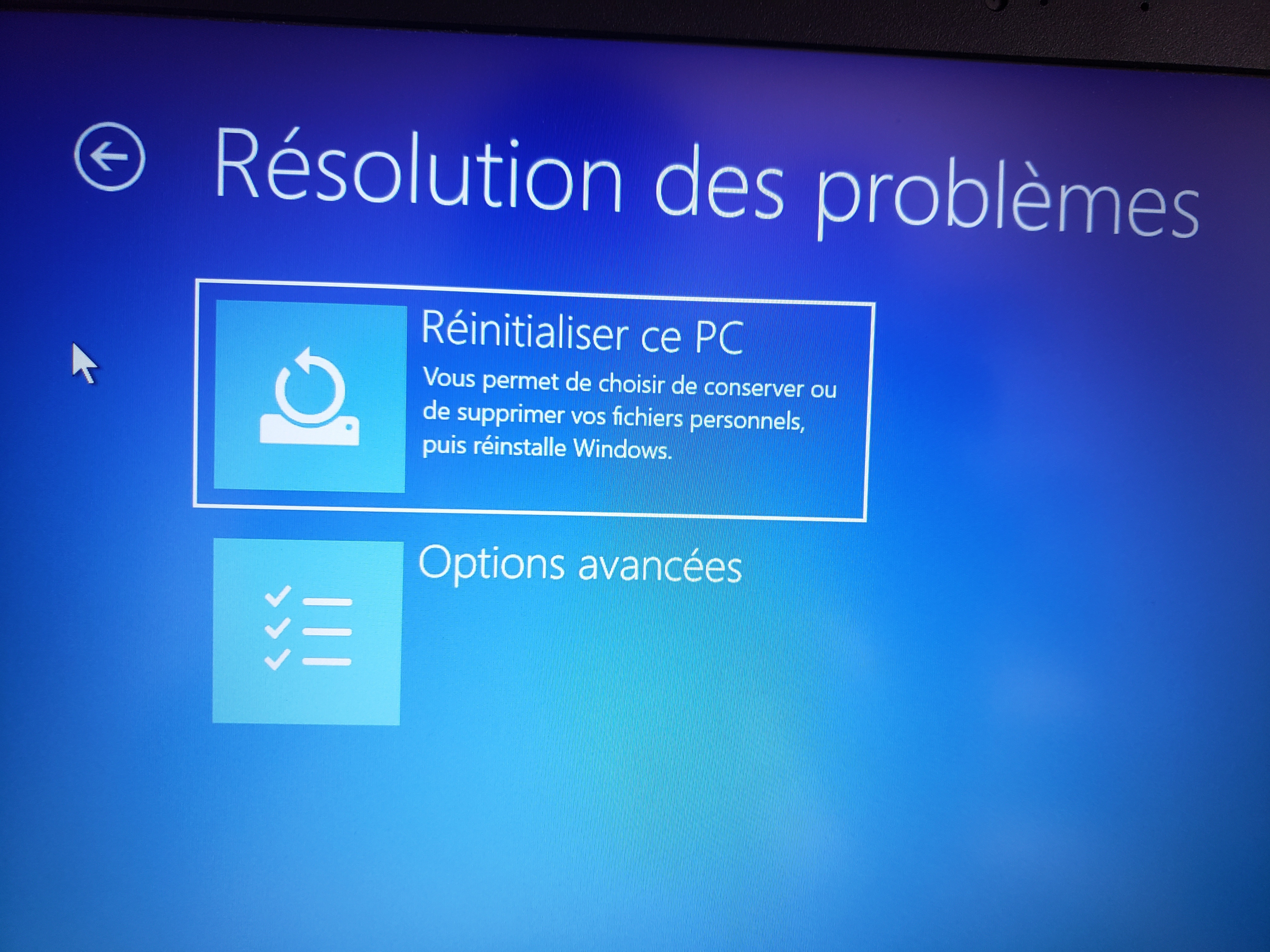

    en quittant la console, il se peut que tu retrouves ce genre de menu.
    Sélectionne:
    Corriger les problèmes qui empêche le chargement de Windows.

    > Oui j'ai suivi ton tuto minutieusement déjà, j'ai bien assigné la lettre etc mais si ça part ensuite j'y peux rien
    Oui, d'accord, j'avais loupé un passage de tes messages qui précisait que tu avais redémarrer, car, en effet la lettre assignée par Diskpart en environnement de récupération n'est pas préservée.
    Cependant, il faut recommencer mais en mettant la lettre C et non D dans la commande :
    bcdboot C:\Windows /l fr-fr /s v : /f ALL
    et en veillant à bien reprendre tout le paragraphe concerné du tutoriel mais je sais, cela n'est possible que si tu arrives à récupérer ton disque qui a disparu.

    Comme ton PC ne cherche les fichiers de démarrage que dans la partition active, je veux m'assurer qu'elle est bien active.
    et la commande bootrec /rebuidbcd sert à reconstruire le fichier BCD
    Cette commande cherche les installations de Windows (même si tu en as plusieurs) et en fait un nouveau fichier BCD
    l'ajout (provisoire) d'une lettre de lecteur à pour but de pouvoir accéder à la partition EFI puisqu'elle est cachée et n'a pas de lettre de lecteur et ce, pour éviter qu'on y touche.
    Elle contient les fichiers de démarrage dont le fameux fichier BCD qui est foireux

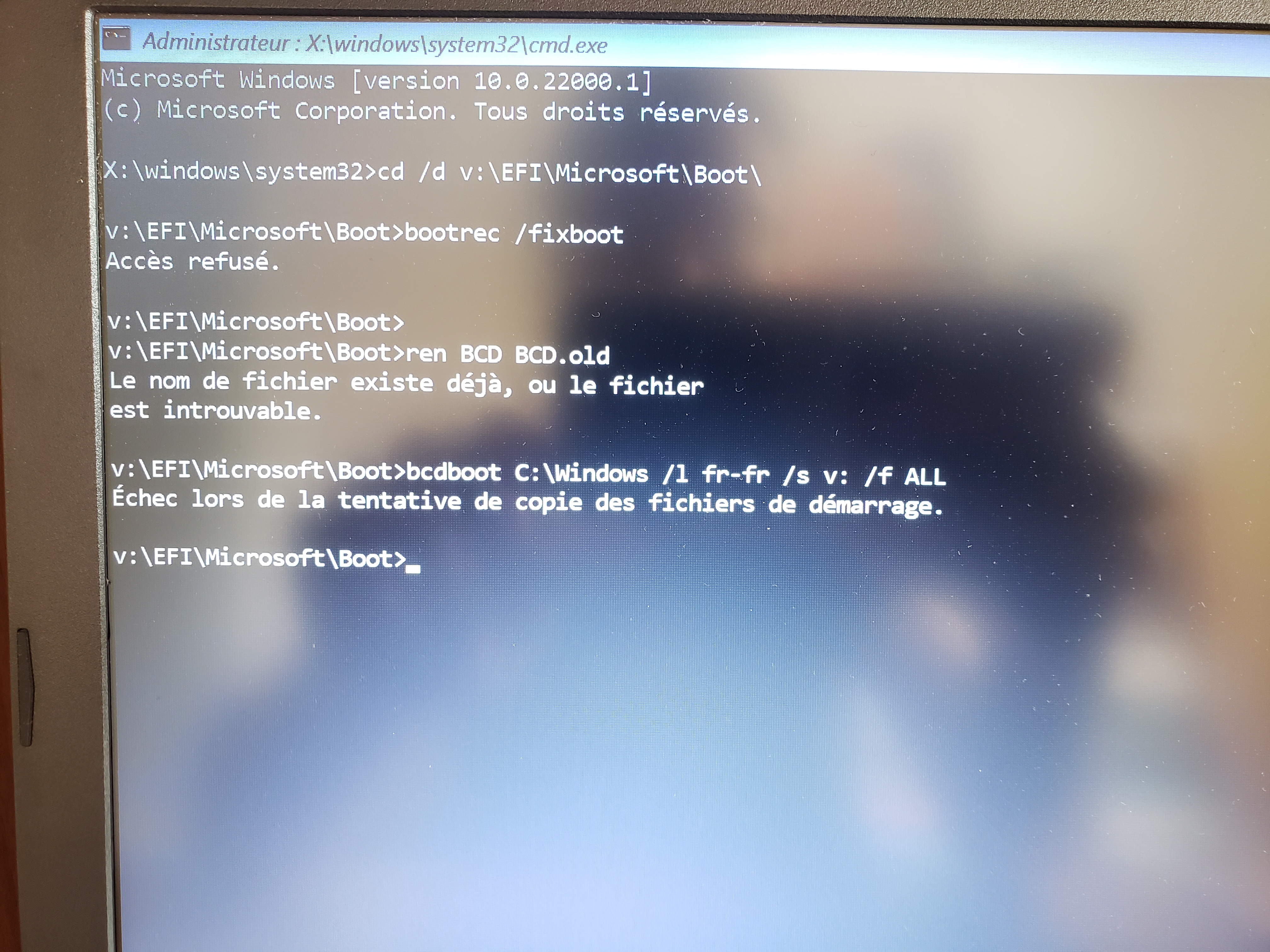

    Zekri voilà ce que j'ai fait pour ton tuto, j'ai bien mis le C: à la place :
    Mais comme on peut le voir, la copie a échoué :
    J'ai ensuite fermé l'invite de commande et éteint le PC depuis Winre qui s'affiche bien jjcojax :
    Mais en rallumant mon PC, un nouvel écran bleu qui s'est affiché 1s et un autre peu de temps après qui a fait redémarrer mon PC, autre écran bleu, réparation automatique etc...

    > Je ne sais pas si le fichier BCD foireux à été renommer en BCD.old ou si la procédure de Zekri en a fait un nouveau (copie à réussi)
    Il n'est pas nécessaire de savoir si le fichier BCD existe ou pas ni s'il a été déjà renommé par BCD.old.
    En effet, car en reprenant l'application de mon tutoriel, si le fichier BCD est présent il sera renommé et s'il a été déjà renommé, le fichier BCD est alors absent et dans tous les cas, la reconstruction intégrale du BCD va se faire.
