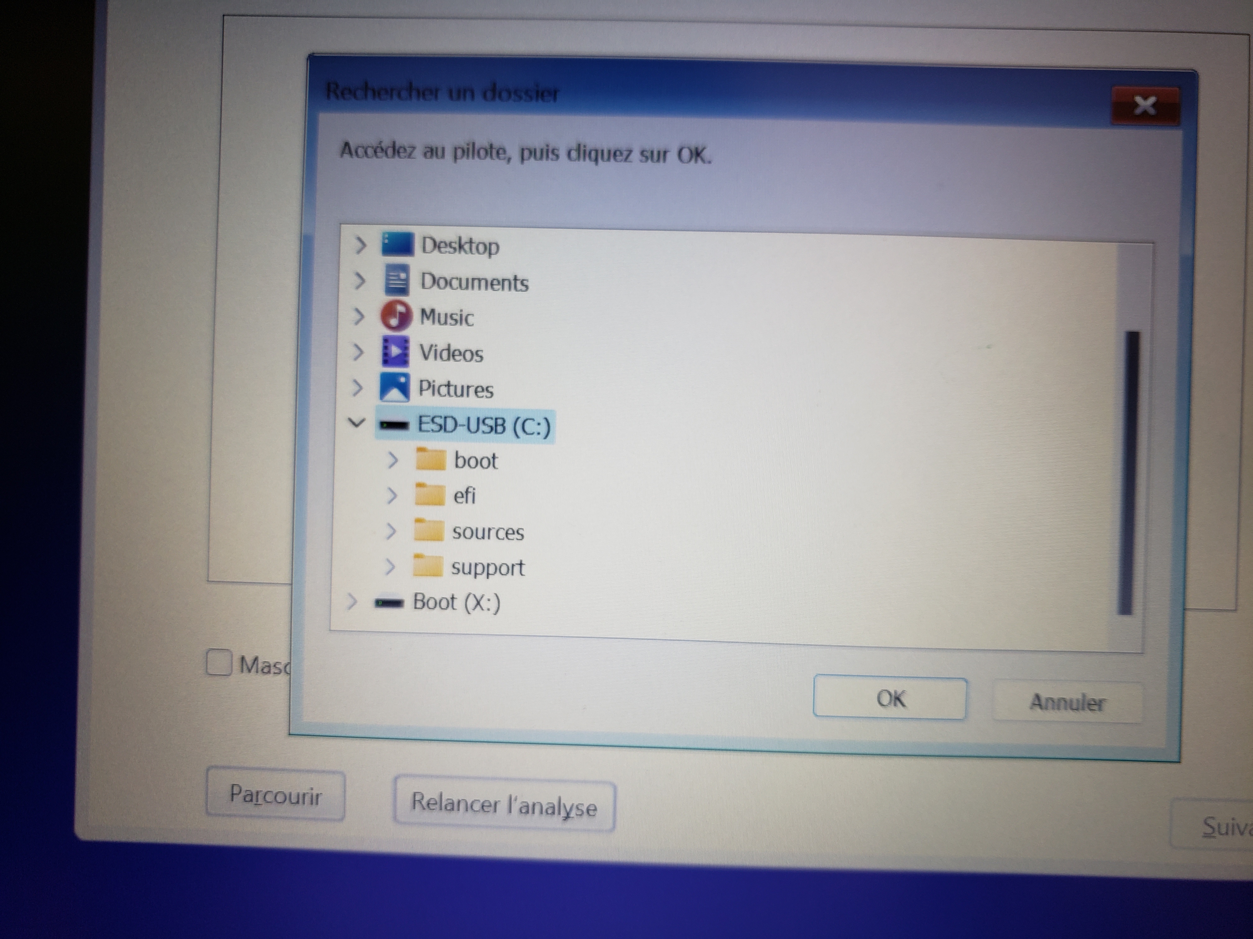

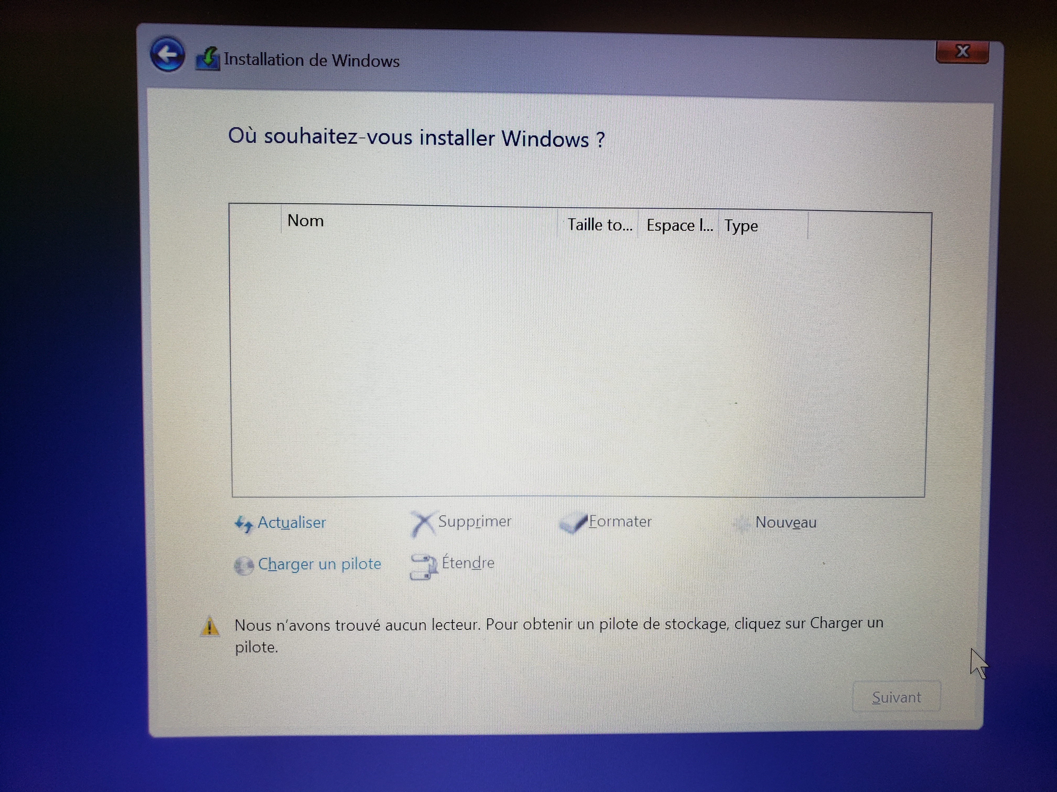

    Bonjour, j'ai bien formaté ma clé USB et re téléchargé windows 11 dessus, tout s'est bien passé, aucun message d'erreur.
    Mais quand je dois sélectionner un pilote à installer, encore des problèmes...
    J'ai ouvert tous les dossiers de "ESD-USB (C:)" mais aucun ne fonctionne. J'ai aussi tenté quelques uns dans "Boot (X:)" mais il y en a beaucoup donc pas tous ouverts :/
    Du coup j'ai annulé l'installation comme tu as dit.

    Mais pour passer à une installation propre de Windows, il faut d'abord régler le problème de la déconnexion intempestive du SSD, pour cela, j'ai fait quelques suggestions, mais peut être qu'elles ne sont pas suffisantes.
    Cependant, s'il y aura une déconnexion du SSD lors de l'installation, pour reprendre l'installation, cela dépend de l'état d'avancement de l'installation. Il sera possible de redémarrer normalement sur le SSD et l'installation va se poursuivre, sinon il faudra tout recommencer depuis le début en démarrant le PC sur la clé USB.
    Sinon, comme ton système est irrécupérable, tu peux toujours essayer d'effectuer une installation propre de Windows 11 en supposant que ton PC soit compatible Windows 11 afin d'utiliser la procédure d'installation normale, sinon, il faudra utiliser une des procédures avec solution de contournement pour PC non compatible.

    2.3 – Choix de la destination de l'installation, une fois arrivé à la
    fenêtre "Où souhaitez vous installer Windows ?", sélectionne une par une les partitions :
    • Réservé au système (partition EFI).
    • MSR (partition de 16 Mo).
    • OS (partition sur laquelle le système est installé).
    • WINRE (partition de récupération).
    et clique à chaque fois sur "Supprimer".
    Si tu n'es pas sûr de toi, prends une photo de cette fenêtre pour la transmettre dans ton prochain message et annule l'installation pour la reprendre par la suite.
    Une fois les 4 partitions supprimées, un espace non alloué sera obtenu, il suffit alors de sélectionner cet espace obtenu suite à la suppression des 4 partitions puis cliquer sur le bouton "Suivant".
