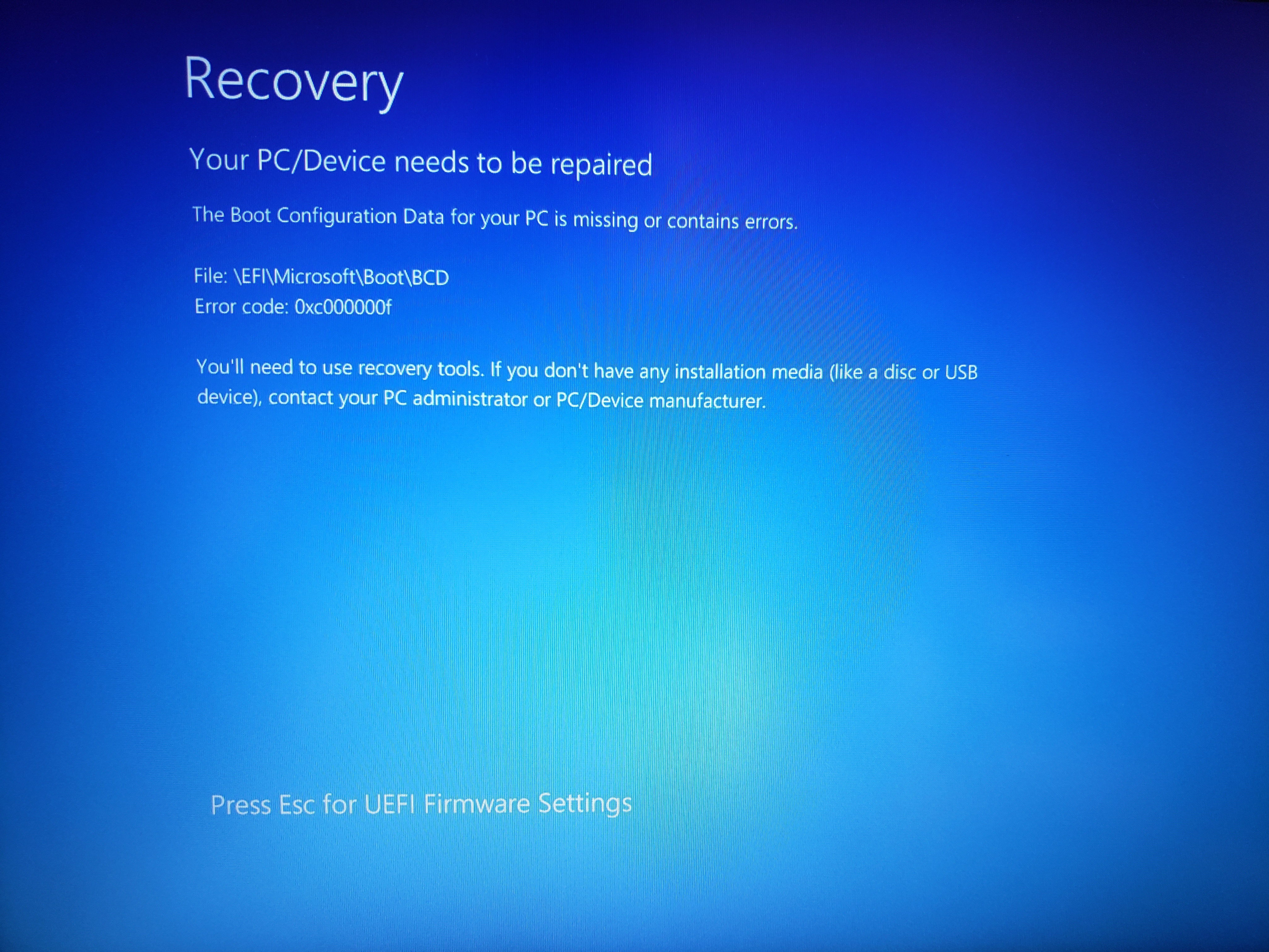

    J'ai fait les étapes jusqu'à la 8ème, la 9 et la 10 je ne pouvais pas car il n'y avait plus de bouton pour revenir sur le premier écran.
    Je suis donc retourné dans le BIOS et essayé de démarrer avec ma clé USB (je crois) et ça m'a affiché une erreur... :

    Non, cet écran bleu affiche une erreur sur les données de configuration de démarrage (BCD) alors que le PC essaye de démarrer sur le disque système et non sur la clé USB.
    Normalement, si tu as bien appliqué les points de 4 à 8 du message du conseiller indépendant, tu aurais dû faire part de messages d'erreur dans l'exécution de certaines commandes car elles sont erronées…. Surtout la commande essentielle :
    bcdboot c:\Windows /l en-us /s <boot letter="">: Tous
    alors que cette commande doit être :
    bcdboot C:\Windows /l fr-fr /s boot letter: /f ALL
    en supposant que C soit bien la lettre attribuée à la partition OSsous l'environnement de récupération et remplacer boot letter par la lettre attribuée à la partition EFI.
    Si la reconstruction de la BCD avait été effectuée avec les commandes justes, le système aurait dû démarrer.
