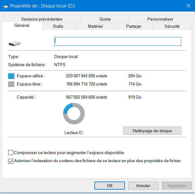

Je précise en premier lieu que je suis loin d'être un expert en informatique.
J'ai PC HP PAVILLON 17, AB202NF d'une capacité de 1Terra.
Je ne comprends pas pourquoi le disque D est saturé avec 919 GO d'utilisés alors que l'ensemble des documents, photos, vidéos, musique..... est de 100 GO.
Je ne peux donc plus rien enregistrer sur  le disque D.
​​​​​​​Je vous serai reconnaissant de bien vouloir me renseigner et m'aider pour résoudre ce problème.

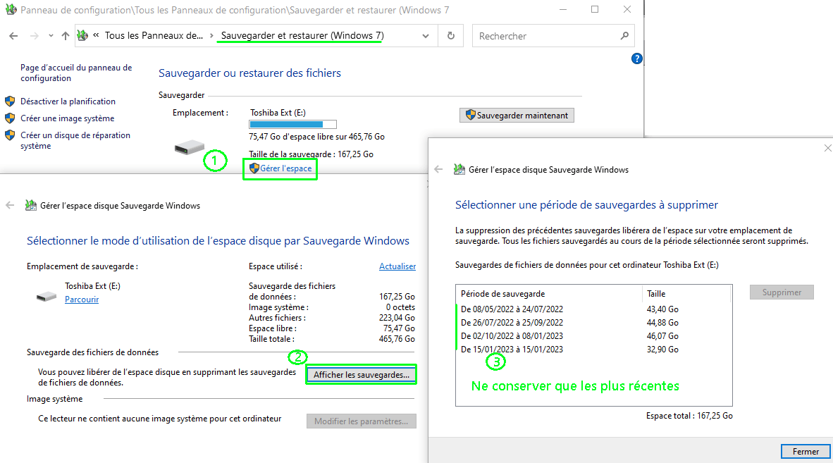

    Concernant ton problème, donc, finalement ce sont les sauvegardes de l'historique des fichiers et/ou la sauvegarde de Windows avec l'outil Windows du panneau de configuration qui sont à l'origine des 827 Go recherchés.
    Pour cela, tu peux suivre les recommandations de Christian 2B ou bien sauvegarder tes données et appliquer ma solution qui consiste à supprimer toutes les partitions du disque de 1To, puis, selon te besoins configurer à nouveau les sauvegarde si nécessaire....
    Tu peux aussi dans un premier temps, tout simplement désactiver les sauvegardes puis supprimer manuellement le dossier WindowsImageBackup et les fichiers PHILIPPE et MediaID.bin.

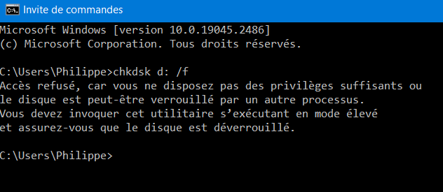

    Pour l'invite de commande de jjcojax c'est en mode administrateur qu'il faut le faire c'est pour cela que ça n'a pas marché.

    Merci Christian.
    J'ai supprimé les multiples sauvegardes et j'ai récupéré 714 GO sur D.

  5. Christian 2B 18,711 Points de réputation Modérateur bénévole
    2023-01-20T15:05:09+00:00
    Depuis le Panneau de Configuration, ne conserver que les plus récentes :
