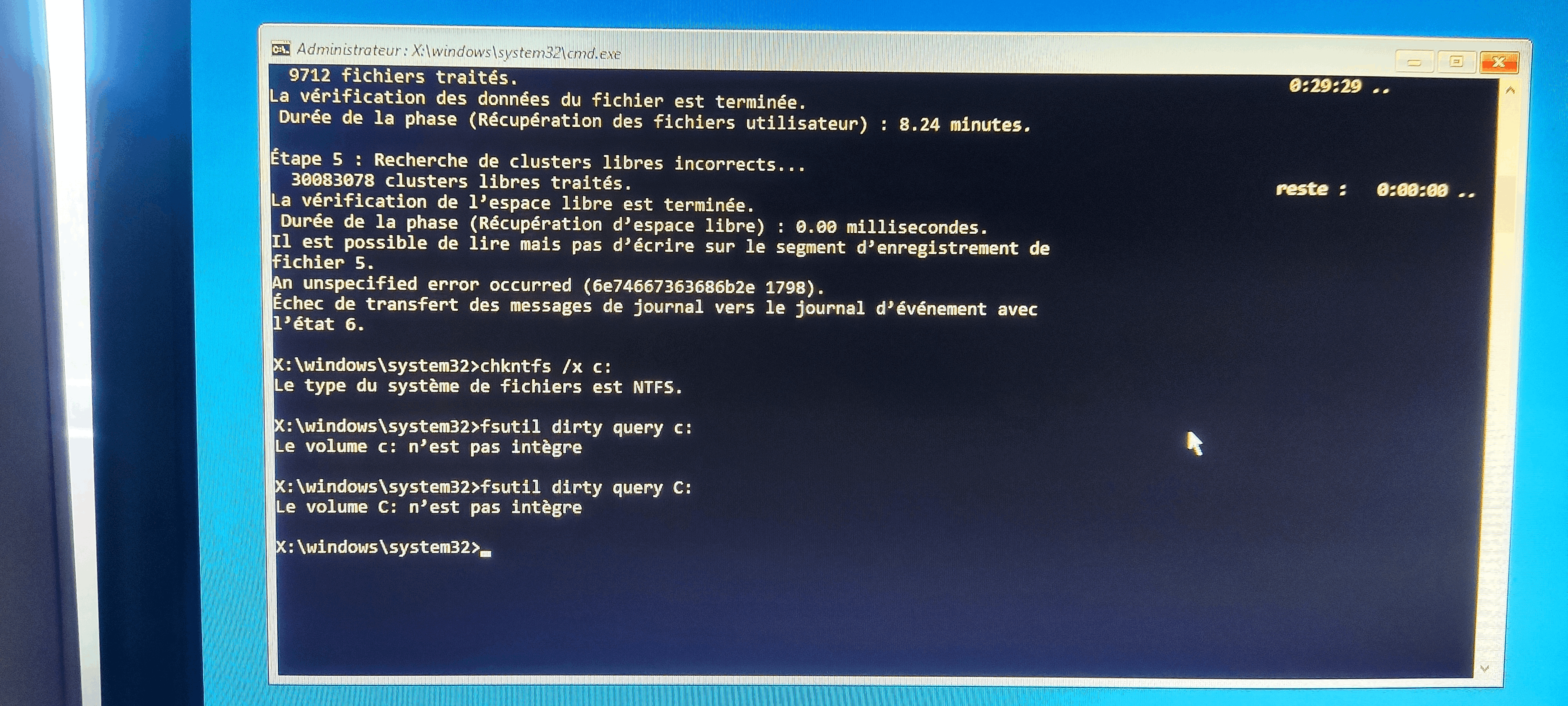

j'ai un pc avec un disque dur ssd de 1tb kingstone a2000, à chaque foi que j'allume mon pc, windows fait un check disk du lecteur C:. Il est noté comme dirty avec la commande "fustil dirty query c:". J'ai déjà essayer la commande "chkdsk C: /f /r" dans l'environnement de récupération mais ça n'a pas fonctionné. Le bios de ma carte mère est à jour et mon disque est noté comme bon 97% sur CrystalDiskInfo. Que puis je faire pour réparer mon disque ?
(j'ai réécrit un poste car l'ancien a atteint la limite de message, ici j'ai ajouté tous ce que j'ai fait auparavant avec DaveM121et ZEKRI Abdelhafid .)
Merci pour votre aide
EDIT: Le problème est résolu voici comment résoudre le problème d'intégrité du disque :
1.Aller dans le mode récupération de windows (cliquer sur redémarrer tout en appuyant longtemps sur maj)
2.Aller dans résolution des problèmes>option avancé>invite de commande
3.Taper ceci : notepad
4.Cela ouvre le bloc note, cliquer sur fichier>ouvrir et aller sur "Ce Pc" à droite
5.Parmi tous les disques proposé, trouver celui est installé windows (Car les lettres des disques sont différente dans le mode récupération) Trouver celui où sont stockés les fichiers systèmes. Ils sont situé dans le disque principale du pc, (pour ma part c'est le G: mais ce sera différent pour vous (E: par exemple))
6.Taper la commande suivante dans le console en remplaçant la lettre X par celle du lecteur où est installé windows (toujours dans le mode récupération de windows) : chkdsk X: /r
7.Windows va faire une vérification du disque et le réparer. Vous pouvez retourner dans windows en fermant la fenêtre de la console et cliquer sur continuer vers Windows 10

    A la ligne 10 : "An unespecified error occured (6e.....)
    Echec de transfert des messages de journal vers le journal d'évènement avec l'état 6"
    Sinon j'ai trouvé quelqu'un qui a réussi a résoudre le problème : https://forum.lowyat.net/topic/5185860
  2. DaveM121 939.6K Points de réputation Conseiller indépendant
    2023-01-01T18:34:23+00:00
    Salut Thranduil_9
    Ce n’est pas grave, cette erreur signifie simplement que le journal n’a pas été écrit, cela n’indique pas une erreur sur le lecteur, sur cet autre lien que vous avez fourni, ils utilisent les mêmes commandes que j’ai fournies et ils travaillent normalement pour le réinventer.
