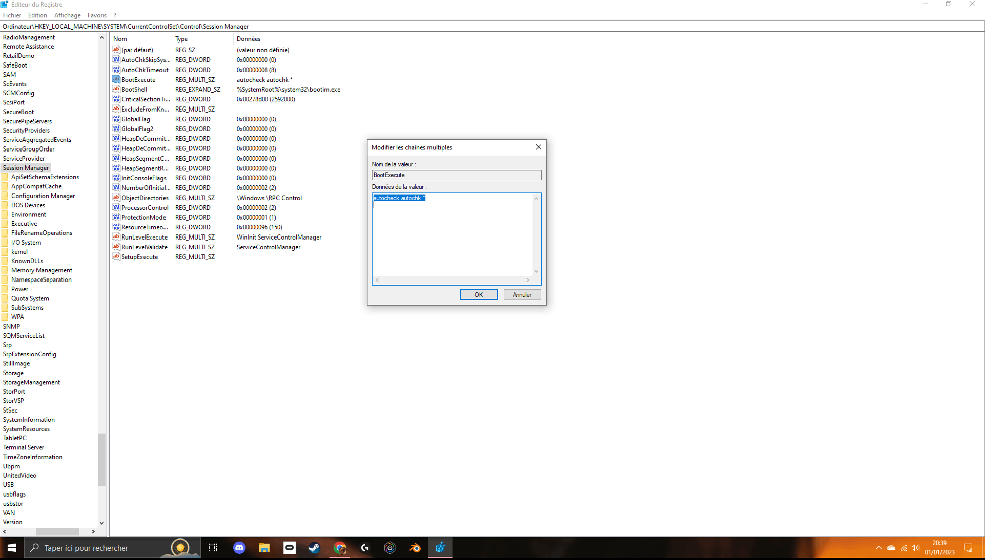

    Ca n'a pas fonctionné

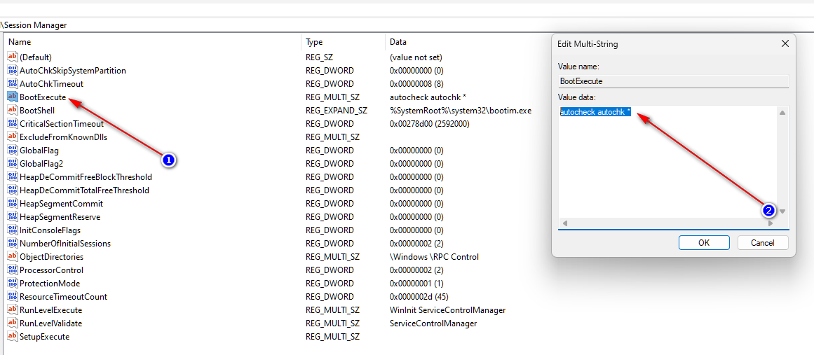

    Salut Thranduil_9
    À mon avis. Il n’y a rien de mal avec votre lecteur.
    Cliquez sur votre bouton Démarrer, tapez regedit et appuyez sur Entrée pour ouvrir l’Éditeur du Registre.
    Cliquez sur Afficher et assurez-vous que la « Barre d’adresses » est activée.
    Collez-le dans la barre d’adresse en haut et appuyez sur Entrée.
    HKEY_LOCAL_MACHINE\SYSTEM\CurrentControlSet\Control\Session Manager
    Double-cliquez sur BootExecute sur le côté droit.
    Si les données de valeur de cette clé ne sont pas les suivantes : autocheck autochk *
    Ensuite, définissez ses données de valeur sur cela et cliquez sur OK
    Fermez l’Éditeur du Registre.
  3. Anonyme
    2023-01-01T19:42:30+00:00
    C'est déjà fait
