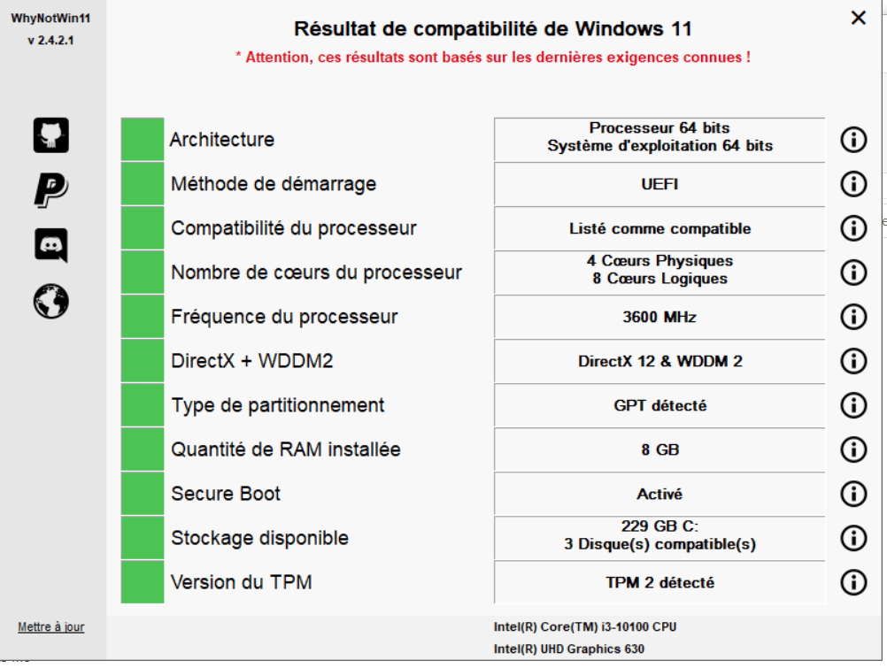

    2021-11-24T14:28:11+00:00
    Zekri,
    Ci joint le résultat du scan.
    Pour PCmover pro tu confirmes mes doutes.

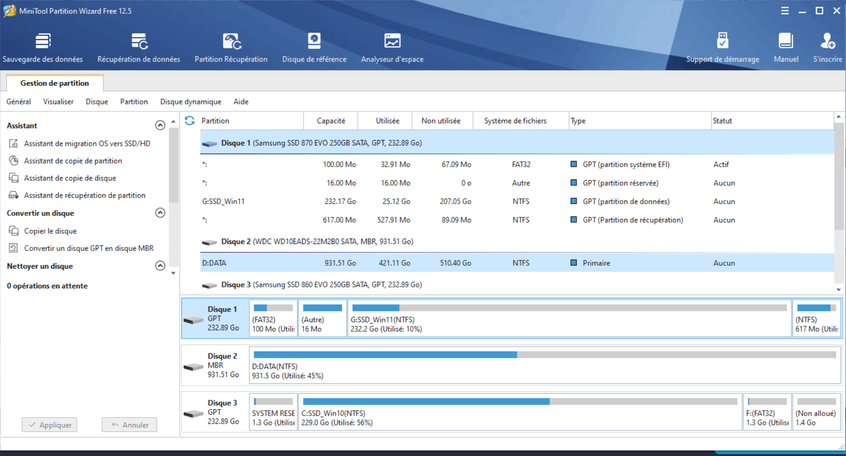

    2021-11-24T15:28:50+00:00
    F:\ doit être en NTFS
  3. Anonyme
    2021-11-24T16:07:01+00:00
    F/ est bien en NTFS...?
