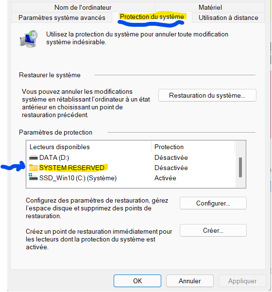

    ![Image](https://learn-attachment.microsoft.com/api/attachments/4f65c0ed-ab62-4c49-9af3-50ce5eb29a90?platform=QnA
    info:
    la manière comment est édité cette partition sous forme de fichier n'est pas correct ( Système Réservé ) OK ( SYSTEM RESERVED ) mauvais
    de plus il serait souhaitable de voir ce que cette partition sous forme de ficher contient exactement?...
    PS:
    cette partition n'est pas une partition constructeur!...donc n'à rien à faire la !... ( travail de bricoleur )!.
