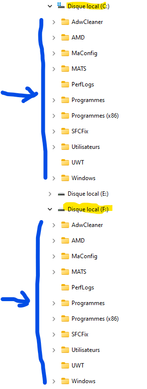

    J'ai la même configuration que toi à la différence près:
    Sur C/ j'ai W10 avec tous les programmes et applications, alors que sur F/ j'ai W11 tout nu sans programmes ni applications. Dans ton exemple tu as sur w11 la copie exacte des programmes et applis de W10 ce pas mon cas, et ce j'essaye c'est de transférer ou copier programmes et applis de W10 vers W11.

    A votre interrogation sur le faite d'avoir deux Systèmes sur deux disques-dur séparer ?...
    la réponse est Oui c'est possible!...( j'ai Windows 10 et Windows 11 sur mon PC et ceci sur deux disques-dur physiques séparer !....
    sur le C/: j'ai Windows 10 et sur le F/: j'ai Windows 11 mises à jour depuis Windows 10 qui était le Système principale !.
