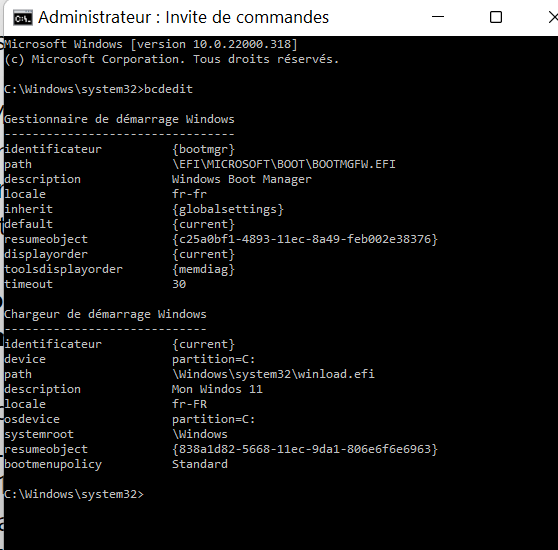

    > Avant de suivre tes conseils de prudence, j'ai supprimé la deuxième ligne sans problème et te joints la dernière capture de BCDEDIT je pense que tout est bien enregistré.

    • En plus, comme la commande BCDEDIT n'affiche pas le numéro du volume qui correspond à la vraie partition EFI (vraie partition réservée du système).
    C'est cette ligne qui te manque dans le gestionnaire de démarrage :
    Si tu as gardé le disque de Windows 11 dans le premier port SATA, le volume de ta partition réservée du système serait le volume 1 ou bien le volume 4 (l'une des deux partitions EFI).
     Pour remettre si nécessaire la partition EFI en premier sur le disque système, il faudra utiliser des procédures avancées, ainsi, les autres partitions obsolètes pourront par la suite être étendues à la partition OS.
    Pourquoi BCDEDIT n'affiche pas les informations concernant la partition réservée du système ?
    Je pense que la cause est dans la conversion de ton disque en GPT par le réparateur sans utilisation de l'outil MBR2GPT, il a dû utiliser tout simplement un outil comme "Minitool partition Wizard", "EsaseUS Partition master" etc… et la cause serait l'absence de la partition MSR de 16 Mo sur le disque système.
    Par conséquent, arrivé à ce stade, c'est à toi de décider si tu t'arrêtes là ou bien si tu sauvegardes une image système avec "Acronis True Image" et qu'on continue de s'amuser un peu afin d'arriver à connaitre la vraie partition réservée du système et supprimer la deuxième qui est en plus…. Puis étendre les espaces non alloués à la partition OS.
    Cependant, même si on arrive à effectuer ce nettoyage de disque, il restera toujours le manque de la partition MSR qui devrait se créée fin 2022, à la sortie d'une nouvelle version de Windows 11 en effectuant une mise à jour par utilisation de l'ISO de cette dernière version.
    Merci à toi pour tes précieux conseils.
