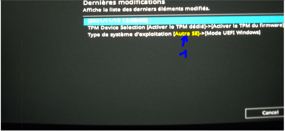

    Bonjour
    et sur cette fonction ( voir exemple) autre SE faite un clic dessus et voir ce qu'il y à de proposé ( si une liste existe ) par exemple?

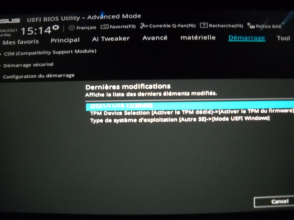

    > j'ai commencé ce que tu demandes mais je n'ai pas les mêmes inscriptions dans :
    1- Lors de l'affichage de l'écran de démarrage, cliquer en bas sur "Modifier les valeurs par défaut ou choisir d'autres options".
    Oui, c'est vrai, parce que tu n'as pas l'affichage métro du chargeur de démarrage qui est d'ailleurs absent ou corrompu chez toi.
    Ignore donc pour l'instant cette opération.
    > Dans la ligne du bas j'ai "dernière modification" (je n'ai nul part ;"Modifier les valeurs par défaut ou choisir d'autres options". J'ai cliqué sur "Dernières modif" qui donne ça:
    Celle là est plus nette. Est ce que cela t'es utile ou je passe à EasyBCD ?
    J'ai l'intention de retirer complétement le disque SSD qui a été formater ?
    Bon, comme les photos ne sont pas bien lisibles et qu'on n'a pas tous les détails sur la configuration du BIOS et que cela n'avance donc en rien, passe à l'application de la procédure complète que j'ai donnée sur l'utilisation d'EasyBCD mais attention, il faut l'appliquer minutieusement.
    J'ai des photos de la page de démarrage mais prise avec un Canon je joins la meilleur
