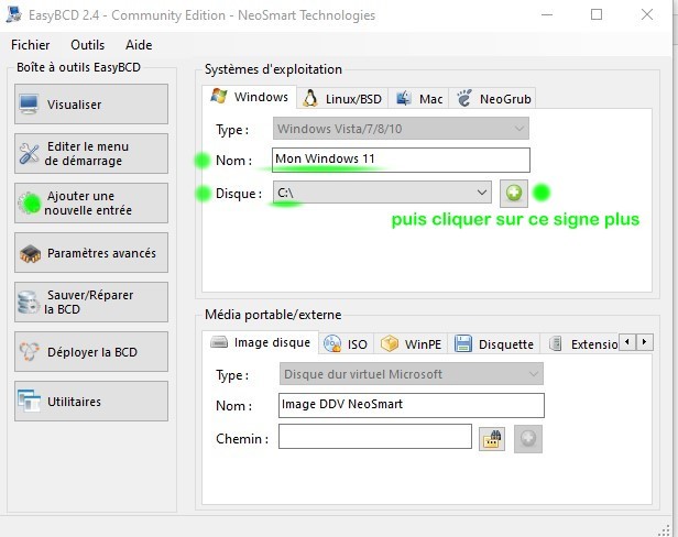

    2- Sélectionne le bouton "Ajouter une nouvelle entrée".
    3- Dans "Système d'exploitation", onglet "Windows", dans le champ "Nom", remplace Microsoft Windows par Mon Windows 11 pour reconnaitre cette entrée.
    Puis vérifie dans le champ "Disque" si c'est bien la lettre C qui est sélectionnée.
    Ne touche à rien en bas dans "Média portable/externe.
    4- Clique sur le petit signe + situé à droite du champ "Disque" :

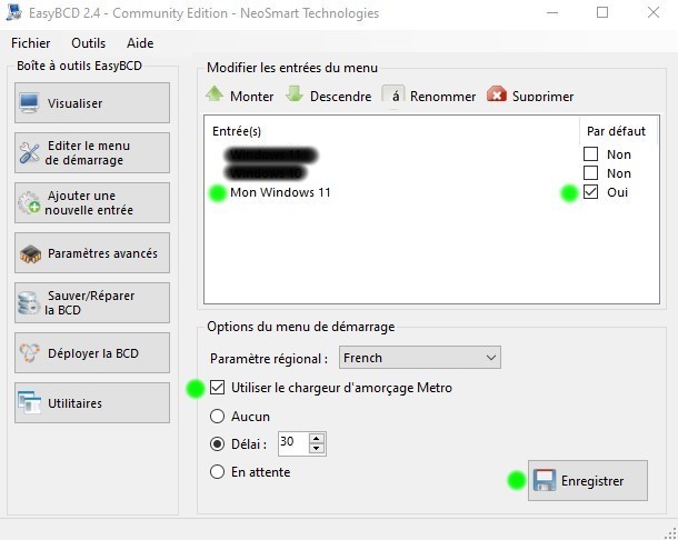

    5- Après avoir cliqué sur le signe +, rien ne s'affiche, il suffit alors de sélectionner le bouton "Editer le menu de démarrage" pour vérifier que l'entrée a bien été ajoutée :
    Puis :
    • Coche la case en face de "Mon Windows 11".
    • Coche la case "Utiliser le chargeur d'amorçage Metro".
    • Clique sur le bouton "Enregistrer".
