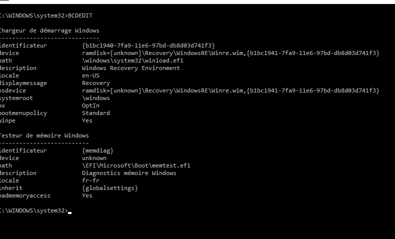

N'oublie pas de vérifier avec la commande BCDEDIT si le gestionnaire de démarrage et le chargeur de démarrage sont maintenant bien enregistrés.

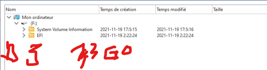

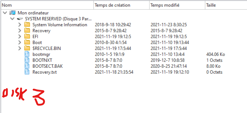

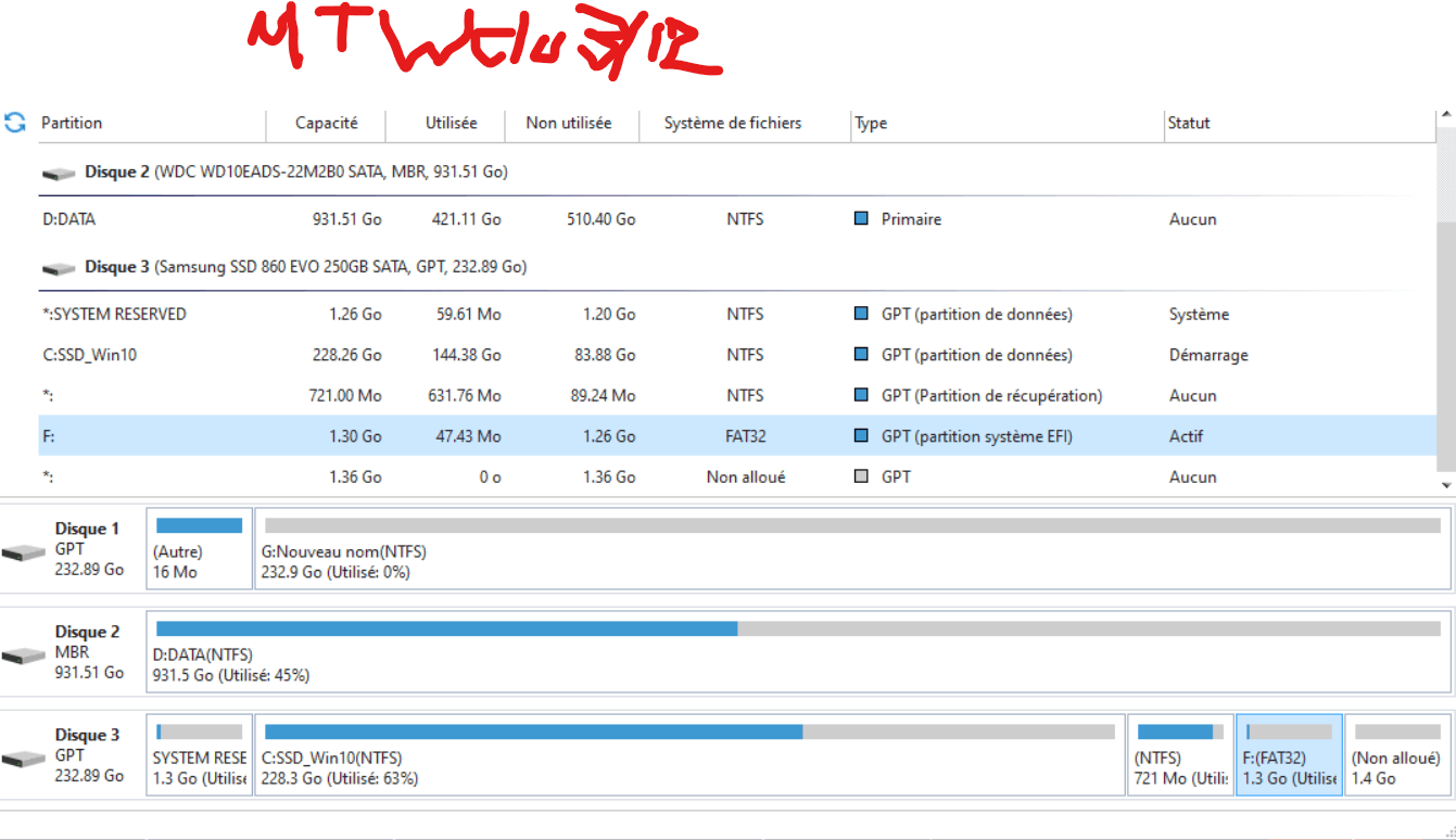

1- La vérification de la partition réservée du système opérationnelle à savoir celle de 1,3 Go (SYSTEM RESERVED) en début de disque ou bien celle de 1,3 Go (F:Fat32) située après la partition WINRE de 721 Mo.
2- En fonction du résultat du point 1, supprimer la lettre de la partition F et non de la partition puis supprimer l'une des partitions de 1.3 Go qui serait obsolète et l'étendre, ainsi que la partition non allouée de 1,4 Go à la partition OS….

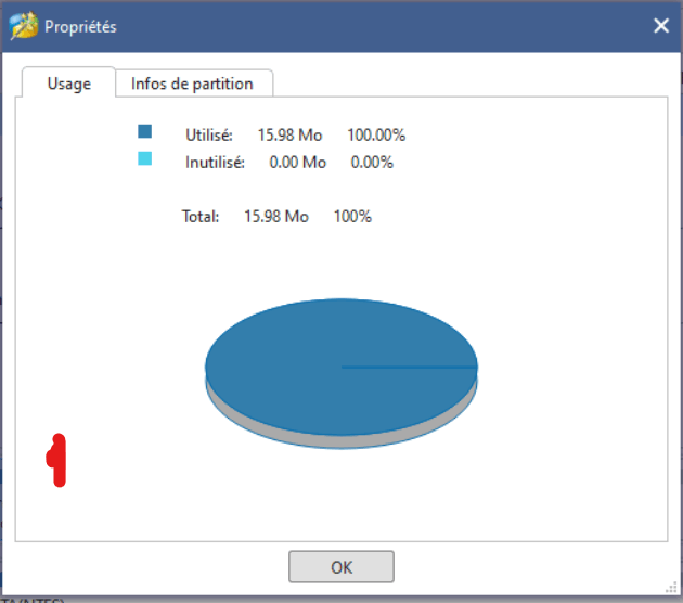

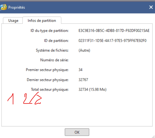

    en 1 BCDEDIT
    en 2 Partition du disque 1 (La petite partition) en cliquant du droit dessus j'avais très peu de choix j'ai choisi "propriété"
    Disque 3 partition de 1.3 Go
