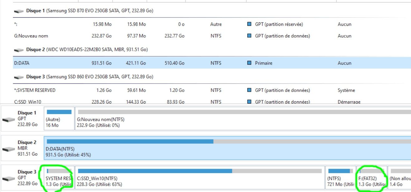

    > Les Manques :
    1- Voici les captures concernant Minitool Wizard "Clic droit sur les 3 partitions . Pour la partition W11 il a ya tellement de page que j'ai choisi la dernière page.
    2- La possibilité de selectionner autre chose que  Sata6G_4 etc etc dans la ligne boot option # 1 = NON
    3- OUI le mode SATA est bien AHCI
    Voici les capture, la première, rappel de la page, la 2 la partition du nouveau SSD**,** la 3 une partie du SSD W11(disque 3), la 4 partition du disque 2
    Merci mais tu as oublié la capture d'écran promise concernant la fenêtre affichée par la commande BCDEDIT.
    En plus, pour les captures d'écran sous "Minitool Partition Wizard", c'est le contenu de ces seules partitions de 1,3 Go chacune qui nous intéresse :
    > Nota : comme j'étais dans le bios quand j'ai fini vos investigations, pour retrouver W11 j'ai cliqué sur la 2ème ligne dans substitution de démarrage sur Windows boot manager, sinon si j'avais fermé le bios normalement je me serais retrouvé avec l'écran bleu d'erreur puisque le ligne ° 1 du boot est occupée par le mauvais boot.
    Je pense qu'il est possible de changer cet ordre mais sans photos, je ne peux pas savoir ce qui se passe.
    Cependant, il est fort probable que ma dernière suggestion concernant la permutation physique des emplacements des deux SSD devrait résoudre le problème.

    Le disque dur en cause a été supprimé de ses partitions par Diskpart de Windows, logiquement toutes les partitions sont effacées ? Ensuite je l'ai formaté , passé en GPT et en NTFS.
    "Utilise les flèches de direction"
    Dans la fenêtre des boots (F8) j'ai utilisé à 2 reprises les flèches de direction
    La première fois j'ai sélectionné à la souris la deuxieme ligne, je n'ai pas eu le temps d'actionner la flèche de direction que l'ouverture de W11 démarrait.
    La deuxième fois comme la ligne 1 était déja sélectionnée j'ai utilisé la flèche vers le bas et la selection est passée sur la ligne 2 et Entrée, W11 s'est ouvert...mais les lignes non changées de position, la ligne 1 qui est défectueuse reste en 1
    "Le SSD format contient une partition non effacée" je pense que tu as raison mais comment supprimer cette partition que diskpart/clean n'a pas réussi ?
    " Pas d'inscription dans msconfig" c'est normal, quand j'ouvre W11 avec le boot 2, automatiquement la sélection revient sur le boot 1 et rien n'apparait dans msconfig
    le boot 1 semble vide de tout fichiers ?
