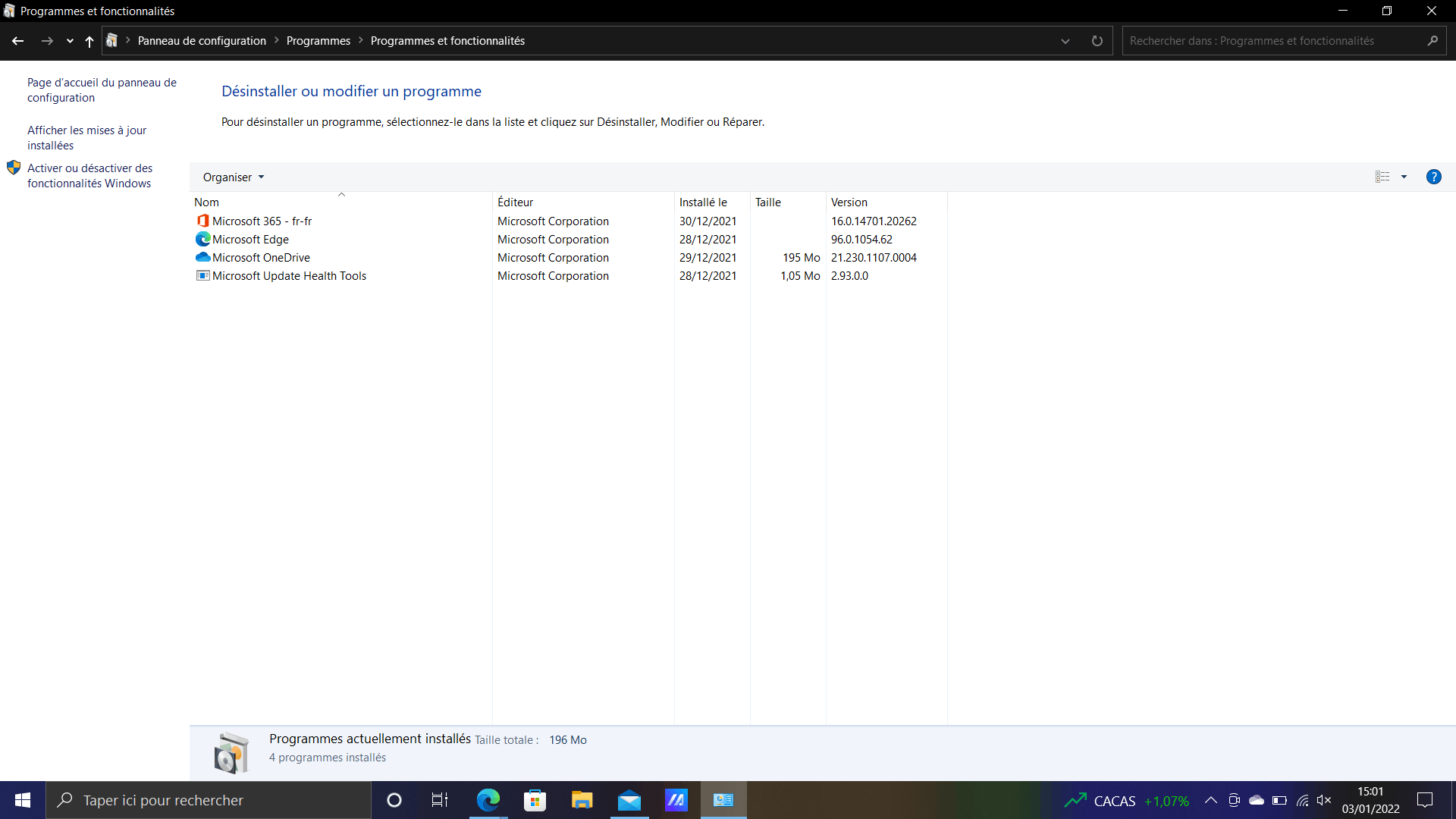

    2- Transmets aussi une capture d'écran de la liste de tous les programmes installés pour voir si tu as désinstallé tous les utilitaires inutiles d'Asus etc…

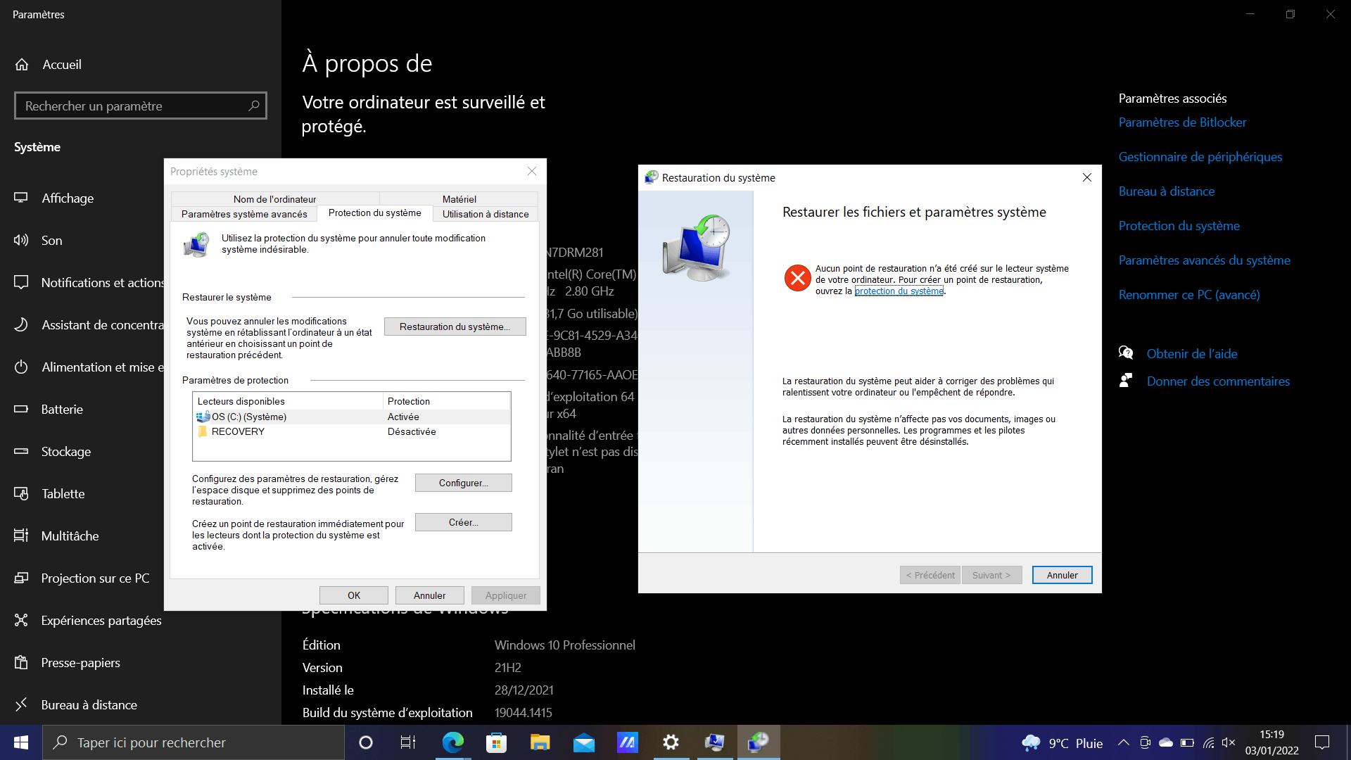

    3- Pour vérifier l'état de la protection du système et les points de restauration éventuels disponibles, transmets enfin le captures d'écran des fenêtres suivante :
    • Celle qui s'affiche après avoir exécuté la commande :
    C:\Windows\System32\SystemPropertiesProtection.exe
    -  Celle qui s'affiche après avoir cliqué sur le bouton "Restauration du système" dans la fenêtre juste ci-dessus mentionnée, puis sur "Suivant" et après avoir coché en bas la case "Afficher d'autres points de restauration".

    2 - Programmes installés:
    3 : Points de restauration
