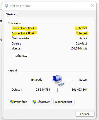

    info:
    sur Mes deux Systèmes tout est actif question IPV6 que ce sois sous Windows 10 Ou Windows 11.
    si dessous Windows 10
    ![](https://learn-attachment.microsoft.com/api/attachments/4adee383-865e-4137-a7fb-10b425a3d232?platform=QnA
    Si dessous Windows 11
    ![](https://learn-attachment.microsoft.com/api/attachments/92a963ad-8351-417b-a1e1-822ff94d53a7?platform=QnA
    avec une BOX Fibre Optique de orange.
    Nota:
    reste à voir avec votre fournisseur d'accès!...pourquoi l'IPV6 est inactif ?...
    Une chose est certaine ça ne vient pas de Windows 10.
