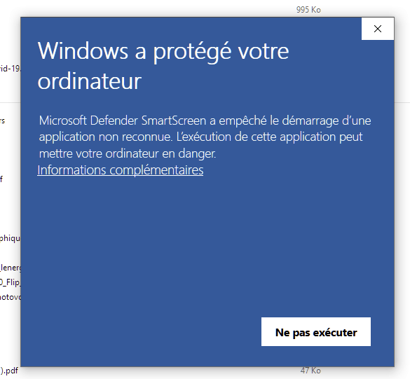

    -ZHPDiahg and ZHP cleaner éxécution bloquée par centre de de Sécurité Windows. Ex Zh Diag :
    2021-06-09T20:04:38+00:00
    > -ZHP3Diag est refusé par Windows Smart screen : Je ne peux pas désactiver Centre de sécurité Smartscreen message : Ce programme est géré par votre administrateur.
    Si tu as une valeur de registre nommée EnableSmartScreen située dans l'emplacement suivant du registre :
    HKEY_LOCAL_MACHINE\SOFTWARE\Policies\Microsoft\Windows\System
    Change sa valeur de 1 à 0 et redémarre.
    Si tu n'as pas cette valeur de registre ou si tu ne peux modifier sa valeur, ton problème est alors plus étendu et dans ce cas, vérifie si ton compte a bien les droits d'administrateur et si c'est le cas, active le compte administrateur intégré pour vérifier si tes problèmes se posent aussi sous ce compte :
    Tutoriel : activer le compte administrateur caché de Windows 10 (astuces-aide-informatique.info)
    > Manifestement je n'ai pas le plein contrôle administrateur de mon ordi au niveau du Centre de Sécurité Windows
    Vérifie comme déjà précisé ci-dessus si ces problèmes se posent aussi sous le compte administrateur intégré et sous un nouveau compte d'utilisateur local avec droits d'administrateur, si c'est le cas et que tu n'arrives toujours pas à désactiver le Microsoft SmartScreen, alors ce problème peut bien avoir un rapport avec l'interdiction d'accès aux lecteurs USB et dans ce cas rien ne prouve que Windows defender est bien activé chez toi, c'est à dire qu'il ne reste aucune trace de ton antivirus tiers.

    Bravo. Votre suggestion fonctionne : Smartscreen est bien débloqué et je peux lancer les outils de diagnostic /Vérification/nettoyage ZHP diag de YAnkee .

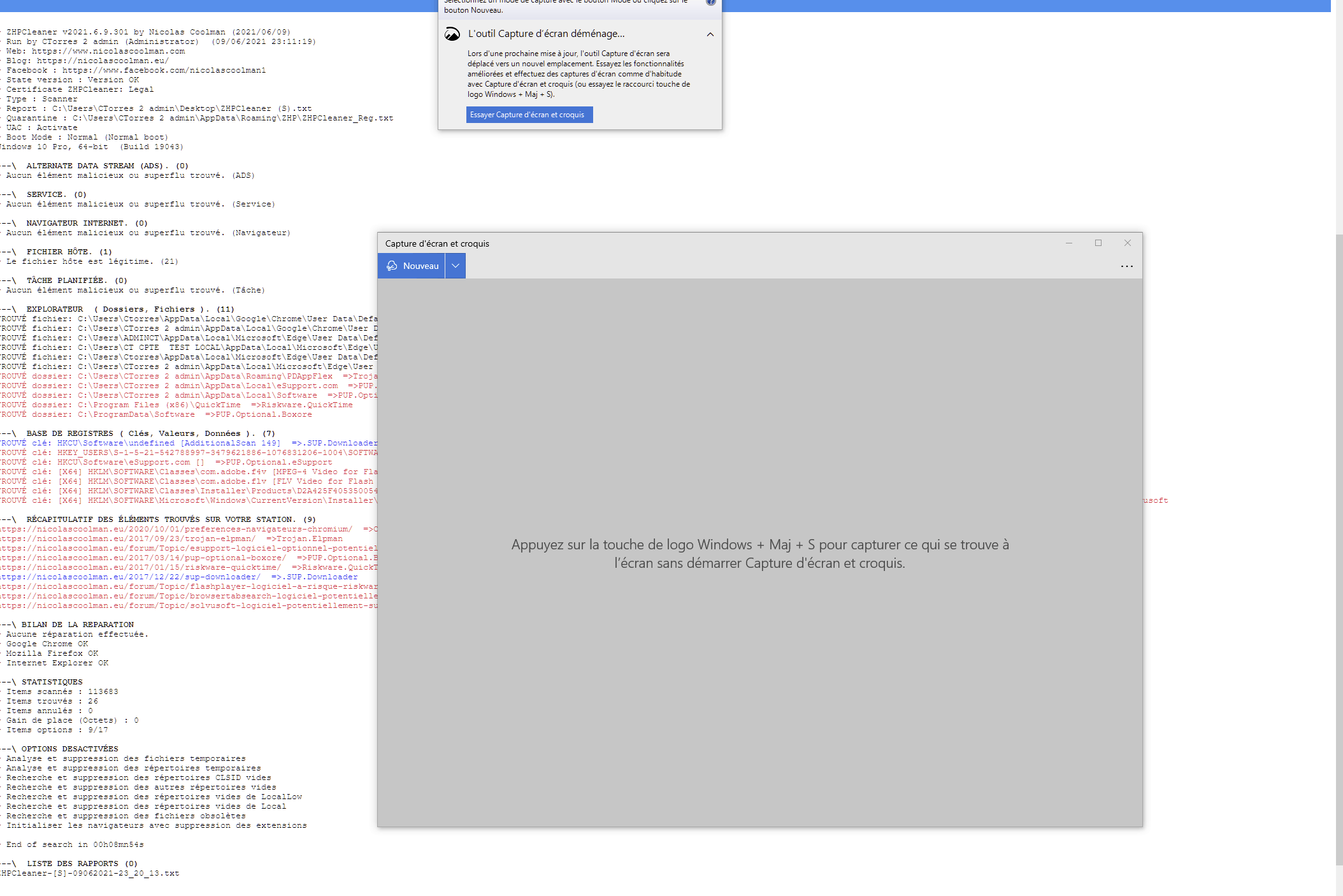

    ZHP diag a terminé et j'ai le rapport d'analyse sous forme d'une longue page HTML.
    ZHP CLeaner a terminé le scan ci dessous.
    aprés ce rapport : Nettoyage effectué avec ZHP cleaner : Tout a été nettoyé avec succés.

    il me faut le rapport de ZHPIAG Maintenant comme je vous les indiqué de le faire!....
    la copie d'écran ne peut-être traité!....

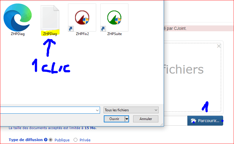

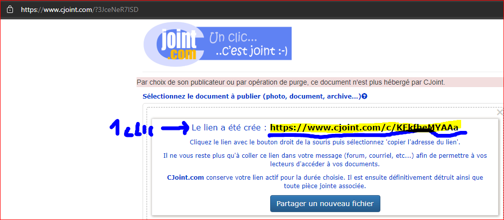

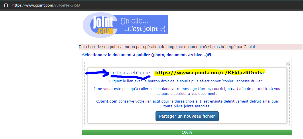

    1. lancez ZHPDIAG par clic droit dessus l'icône et choix ( exécuter en tant qu'administrateur )
    ensuite lancez le scanne!....attendez bien la fin du scanne!...un rapport doit s'afficher sur le bureau

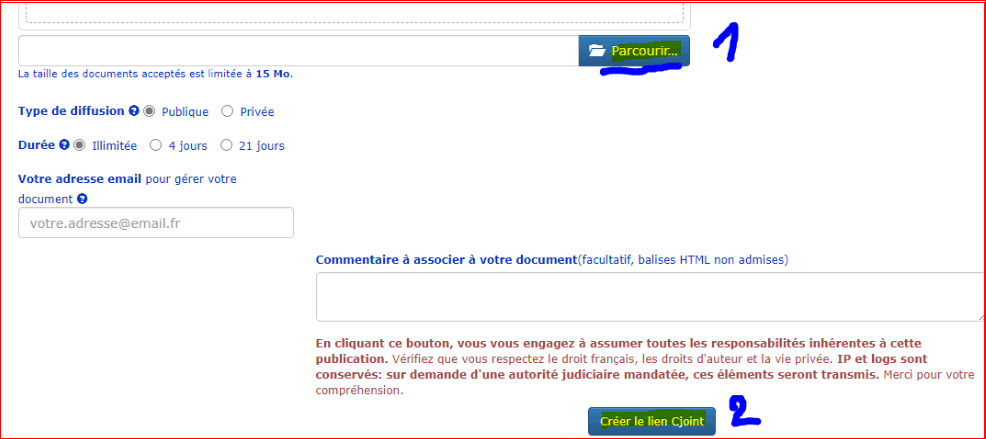

    1. utilisé cette outils pour nous coller le rapport Accueil de Cjoint.com
    PS:
    il ne faut pas ouvrir le rapport!...
    vous avez juste qu'à allez le chercher avec Cjoint.com comme je vous les montré dans les copies d'écran
    démonstrations si dessous:
    le fichier que vous devez avoir sur le bureau est celui-ci ; ( voir si dessous ) flèche bleu ZHPDIAG
    c'est ce fichier qu'il Nous faut
    Ouvrir Image

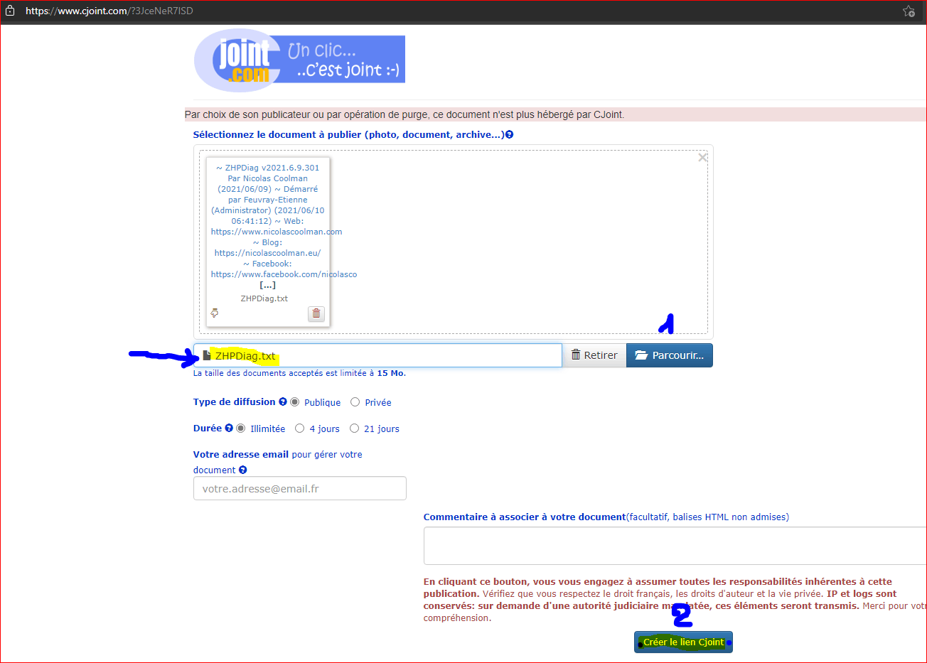

    1 clic sur parcourir une fenêtre va s'ouvrir 2) un clic sur le fichier ZHPDIAG qui va s'afficher ici:
    voir copie d'écran si dessous:
    ça vous donne ceci si dessous:
    cliquer sur créer le lien Cjoint

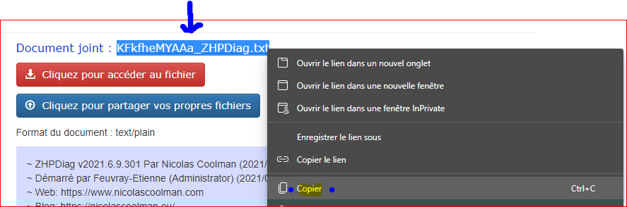

    sélectionnez le lien avec votre souris un clic droit et choisir ( copier )
    ensuite vous venez dans Community et faite coller dans votre fenêtre de votre réponse:
