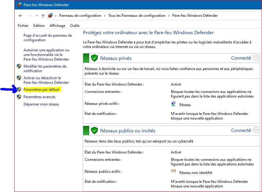

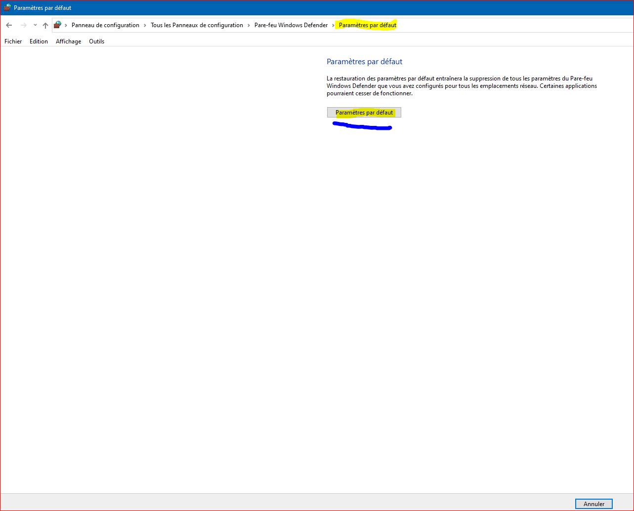

    2) réinitialisé le pare-feu avec la fonction par défaut qui ce trouve ici:
    1 panneau de configuration
    2 un clic sur pare-feu Windows defender
    puis:
    un clic sur la fonction dans la page qui devrait s'ouvrir (voir copies d'écran)
    3) redémarrer votre PC/Système ( comme déjà expliquer )

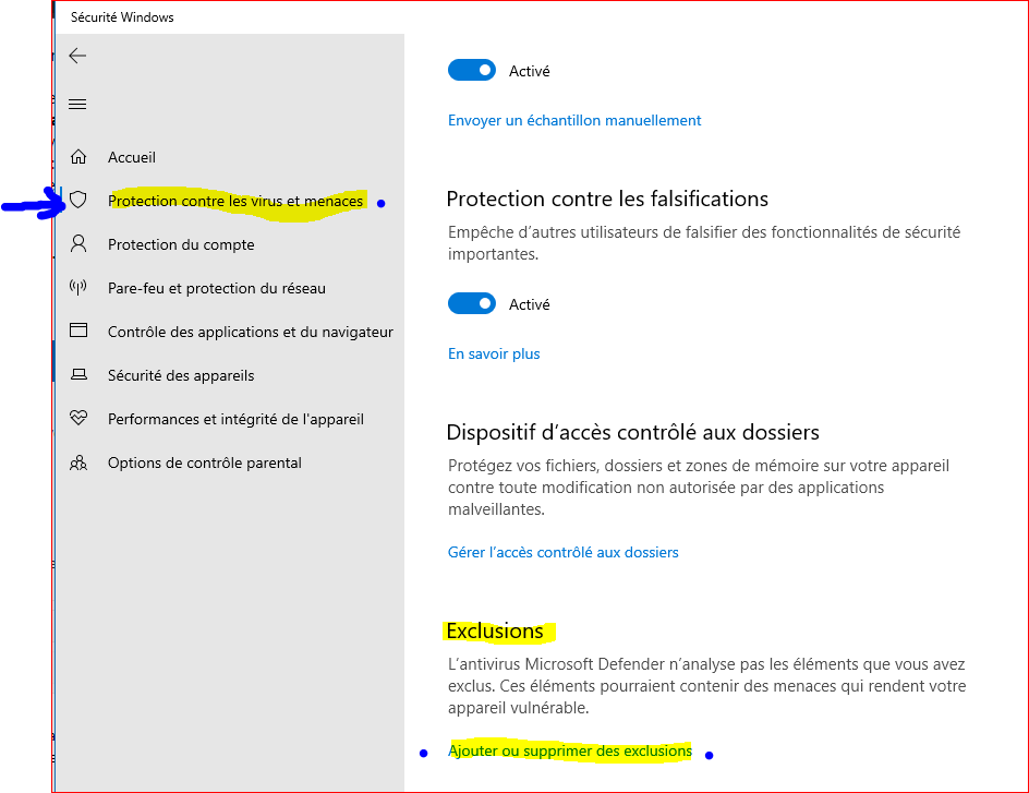

    ZHPDIAG: et ZHPCLEANER
    voir les mettre dans les autorisés dans defender!...c'est ici que ça ce passe!....un clic sur exclusions
    ![](https://learn-attachment.microsoft.com/api/attachments/6778919c-56c3-435a-8536-7cee209c0e54?platform=QnA
    ajoutez ceci si dessous:
    Téléchargez ZHPCleaner (Gratuit) - Zone Antimalware (nicolascoolman.eu)
    et celui-ci :
    Téléchargez ZHPDiag (Gratuit) - Zone Antimalware (nicolascoolman.eu)

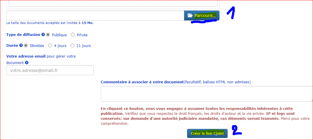

    voir coller le rapport dans votre prochaine réponse avec cette solution la!...Accueil de Cjoint.com
    suivre ce que indique la copie d'écran si dessous:
    après avoir cliquer sur parcourir allez chercher le rapport de ZHPDIAG ( qui devrait être sur votre bureau
    puis un clic sur créer le lien !...
    puis récupérer le lien qui devrait être en haut de la fenêtre sélectionnez le et clic droit choix enregistrer destination dans votre réponse ici
