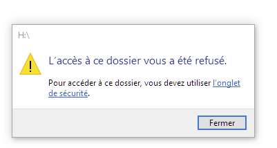

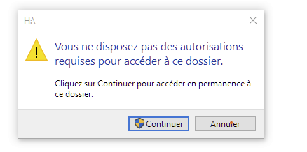

Le PB : Depuis qqs semaines l'accés à mes clefs USB ( créées et utilisées depuis des années sur ce PC) ou achetées totalement neuves récemment pour tester et à mes disques amovibles sur USB reçoit le fameux message " vous n'avez pas l'autorisation d'accéder ." et "veuillez utiliser l'onglet sécurité.". Sur tous les ports USB.
Or l'onglet sécurité n'est pas disponible pour ces périphériques USB alors qu'il l'est par ex sur mes DD. (le click droit ne propose que les onglets de base ( Général, outils, matériel, partage, personnaliser). J'ai vérifié que le composant Windows " désactiver l'onglet sécurité" est bien désactivé donc autorisé dans les tratégies de groupe utilisateurs.

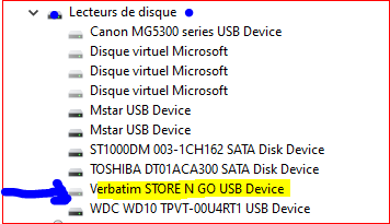

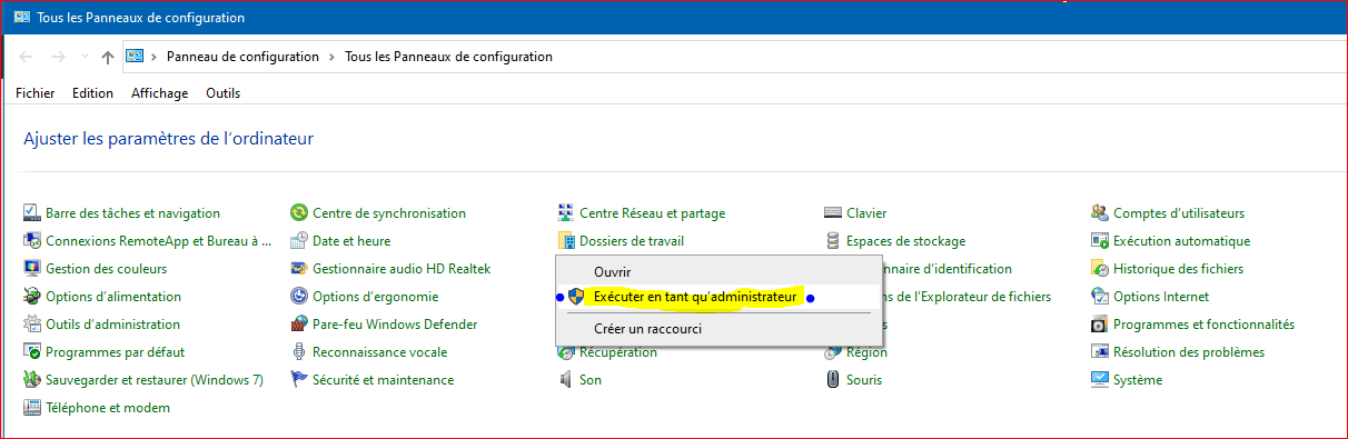

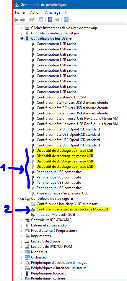

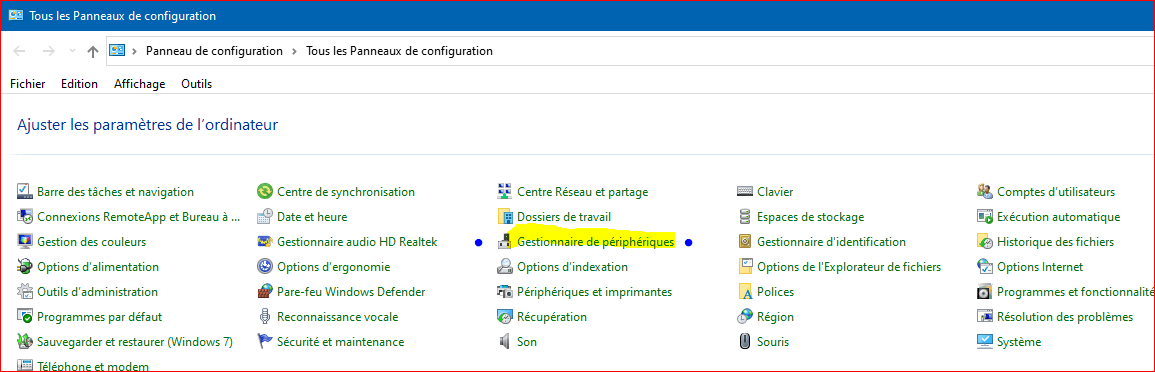

    1) Ouvrir le gestionnaire des périphériques (par clic droit sur le lien d'accès au gestionnaire des périphériques (choisir exécuter en tant qu'administrateur)
    (exemple:
    1. rechercher le BUS USB.
    exemples:

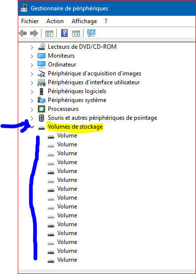

    dans appareils Mobiles supprimés également ce qui s'attache à vos clés USB
    y compris ici:
    attention ne pas supprimé tout!...juste ce qui est relatif à vos clé USB!...les grisés après avoir déconnecter vos clé USB
    1. clic droit dessus et choix désinstaller!...si un invité vous propose de le supprimé cocher la case et cliquer sur suivant, afin de désinstaller le BUS USB!...
    un invité vous demande de faire un redémarrage!...faite ce redémarrage!...( dans tout les cas il faut faire ce redémarrage du PC/Système )!...
    après le redémarrage le pilote BUS USB va ce réinstaller!...A vérifier dans le gestionnaire des périphériques.
    testez si les problèmes ont disparus ?....

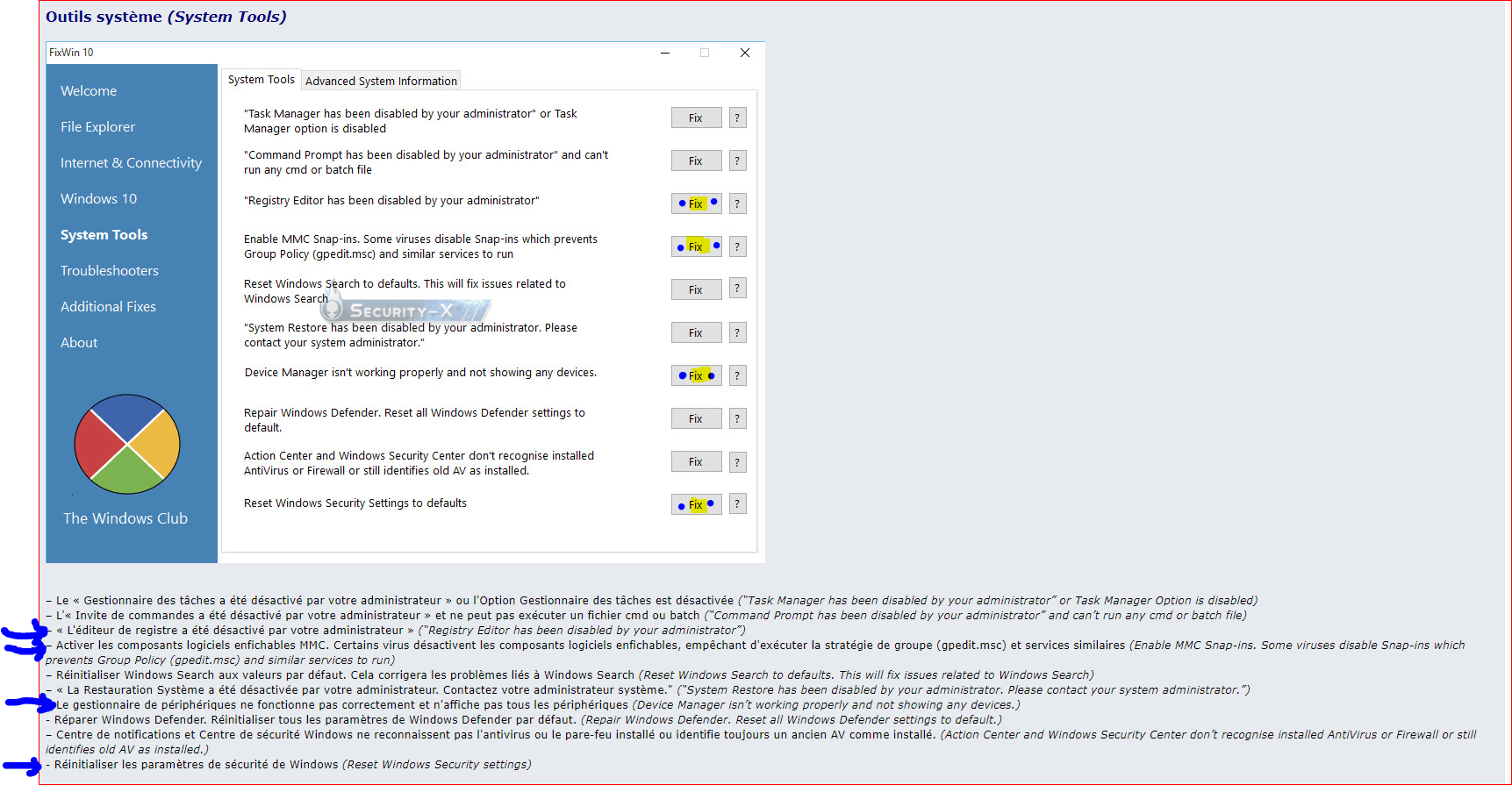

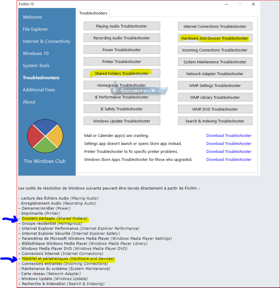

    il ce peut que ce sois le pare-feu qui vient interagir et interdit l'accès!...une remises par défaut de ce pare-feu peut changer les choses!...
    voir essayez avec la boite à outils pour Windows 10 le lien : [Tutoriel] FixWin 10 - Réparer Windows 10 - Tutoriels - Security-X - Page 1
    Bien lire avant sur comment utilisé et lancez cette boite à outils!...
    ensuite appliquer ce que je recommande de faire suivre flèches bleu et surlignés jaune (un Clic) et attendez!...
    Une fois tout fait:
    faire un redémarrage de votre PC/Système.
    comme ceci:
    Menu démarrer et choix redémarrer!.
    refaire vos essais avec vos clé USB et voir ce que ça donne?...
