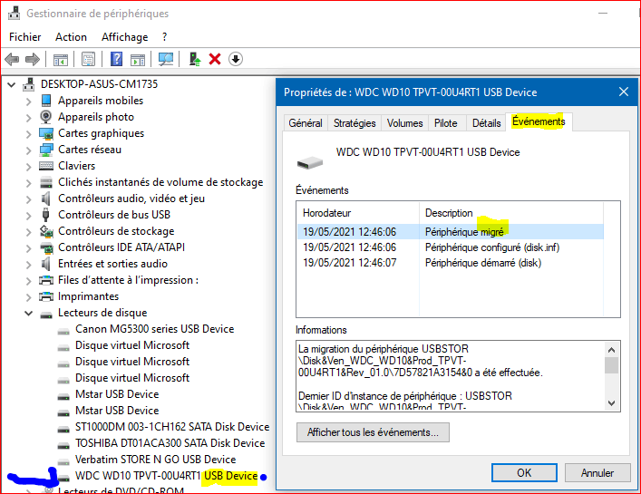

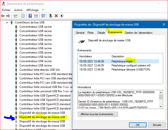

    Merci .
    C'est clair Migré = bien installé.
    Pilote Atheros manquant en sans echec = normal c'est le pilote du bluetooth
    PS j'ai passé un coup d'ADWcleaner configuré comme indiqué dénvotre post d''il y a 2 jours , en plus des outils conseillés par ASki ZHP diag et ZHPcleaner , puis de Mawarebytes ... Il n'a plus rien trouvé. On peut considérer que le PC est trés clean.
    Restent donc 2 sources de pb possibles  soit un pb de configuration/droits soit un pb de composant Windows endommagé et non restoré par une installation sans perte donc situé au niveau du noyau.
    Je pense au service USBSTOR.SYS. Reste à savoir comment le trouver dans une image ISO et comment l'installer.
