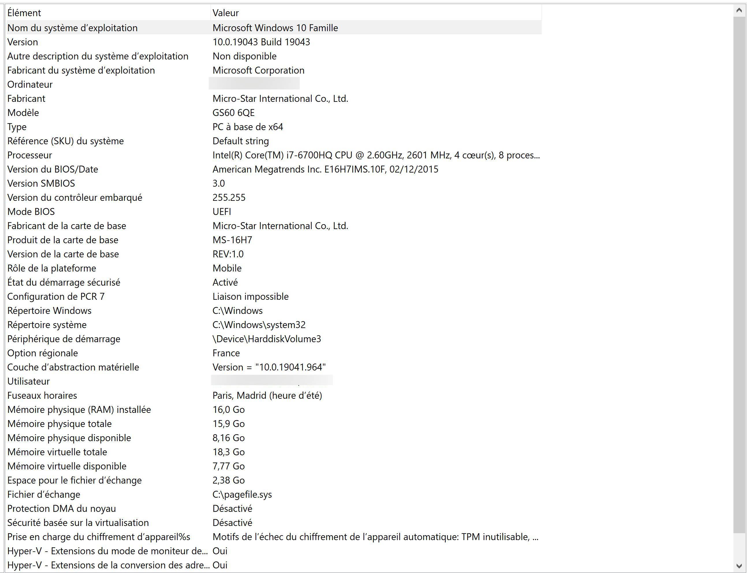

    Aussi, pour vérifier si ton BIOS et tes pilotes sont à jour, exécute la commande msinfo32 et prend une capture d'écran de la fenêtre "Informations système/Résumé Système" qui s'affiche pour la transmettre dans ton prochain message.

    Je ne sais pas du tout, comment savoir ? Je ne trouve pas dans Informations Système. Ce n'est pas moi qui ai monté le PC, c'est un PC portable.
    Voici un screen :
    La ligne coupée sur la prise en charge du chiffrement d'appareils est la suivante :
    Prise en charge du chiffrement d’appareil%s Motifs de l’échec du chiffrement de l’appareil automatique: TPM inutilisable, Liaison PCR7 non prise en charge, L'interface du test de sécurité du matériel a échoué et l'appareil n'est pas en veille moderne., Détection de bus/d’appareils compatibles DMA non autorisés, TPM inutilisable
