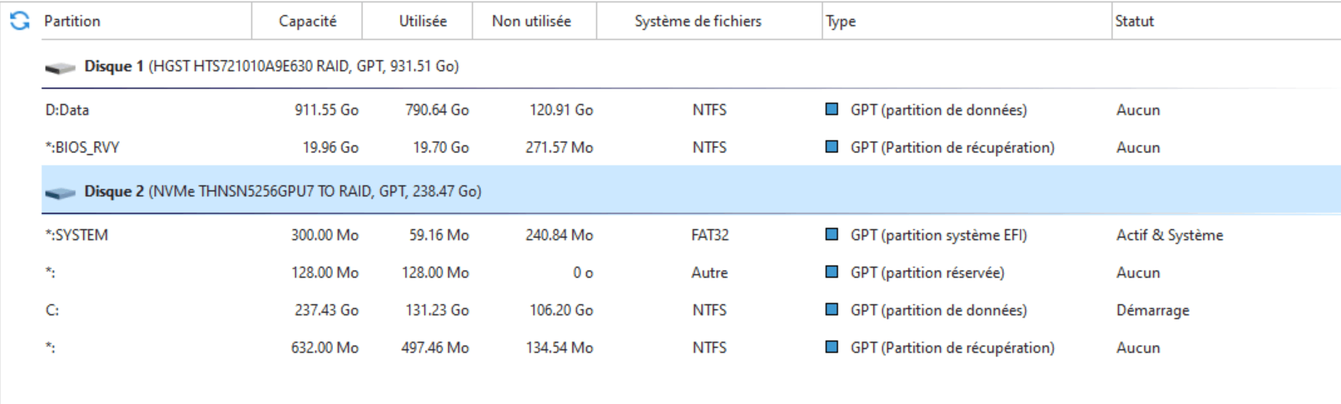

    Merci pour ton aide. En attendant d'avoir effectué les différentes propositions de solution, voici le screen de la gestion des disques sur MiniTool Partition Wizard :
    Oui, j'attend les résultats des solutions que j'ai préconisées.
    Concernant cette capture d'écran, elle confirme que tu n'as pas effectué une installation propre de Windows 10 en réinstallant Windows comme tu le précise dans ta question.
    En effet, la nouvelle version de Windows 10 (21H1) lorsqu'elle est proprement installée, elle créée une partition réservée du système sous UEFI de 100 Mo et non 300 Mo et une partition MSR de 16 Mo et non 128 Mo.

  4. Christian 2B 18,711 Points de réputation Modérateur bénévole
    2021-06-21T09:32:30+00:00
    Bonjour Sigma22
    Pourquoi ces disques sont en mode RAID et non en SATA, "Mode AHCI"
    Plus d'infos, voir : https://www.malekal.com/disques-sata-raid-ide-ahci-windows-10/

  5. Anonyme
    2021-06-21T15:51:12+00:00
    Bonjour
    la configuration des disques-dur est du n'importe quoi !....le mode Raid n'à pas lieu d'être!...le fat32 n'à pas lieu d'être surtout sur la partition Système !...
    alors que le reste est en NTFS et en GPT EFI  !....
    je ne c'est pas qui à configurer ce PC et installer Windows dessus!...( ce qui est sûr est que ce PC ne peut que rencontrer des problèmes ).
    BIOS mal configurer!...
    partitionnement incorrect!...
    format de disque-dur incorrect !...
    tout est à reprendre depuis le début !...sur ce PC !...
