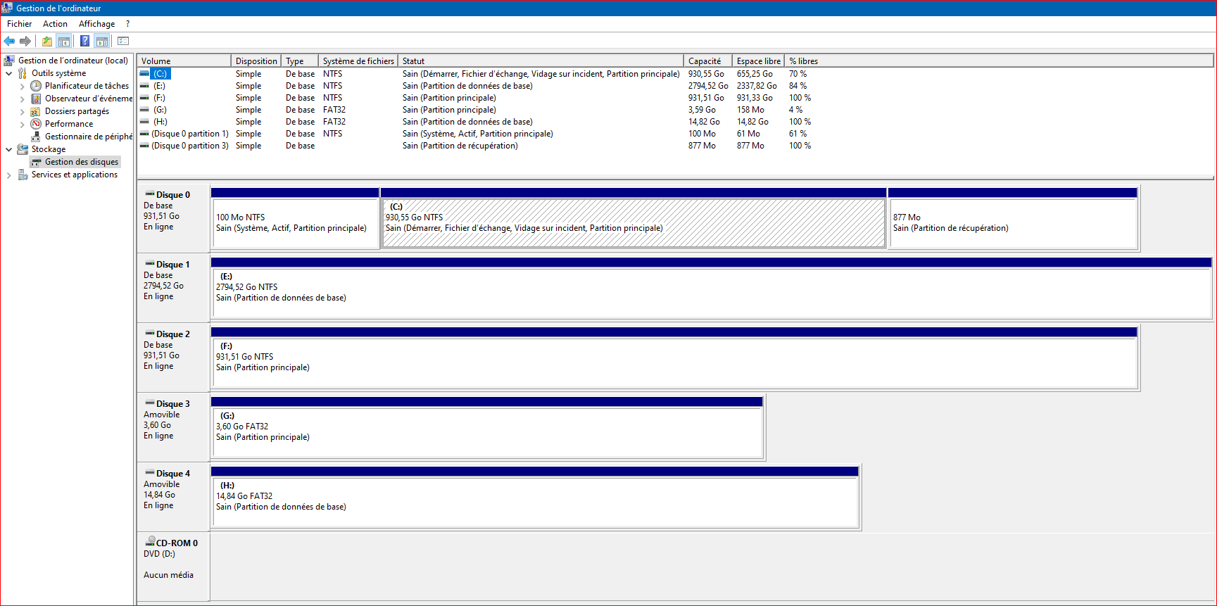

Suite à cela, j'ai dû réinstaller Windows 10 et utiliser Easeus Todo Backup pour récupérer mes données, sauvegardées la veille (la sauvegarde se faisant de façon journalière). La restauration s'est faite sans encombre, mais depuis, je ne peux plus réaliser de sauvegarde. Voici les différentes partitions de mon disque à sauvegarder affichées par le logiciel :
![](https://learn-attachment.microsoft.com/api/attachments/226d6fb9-095c-40f6-9524-7a7fc2b5c2ed?platform=QnA

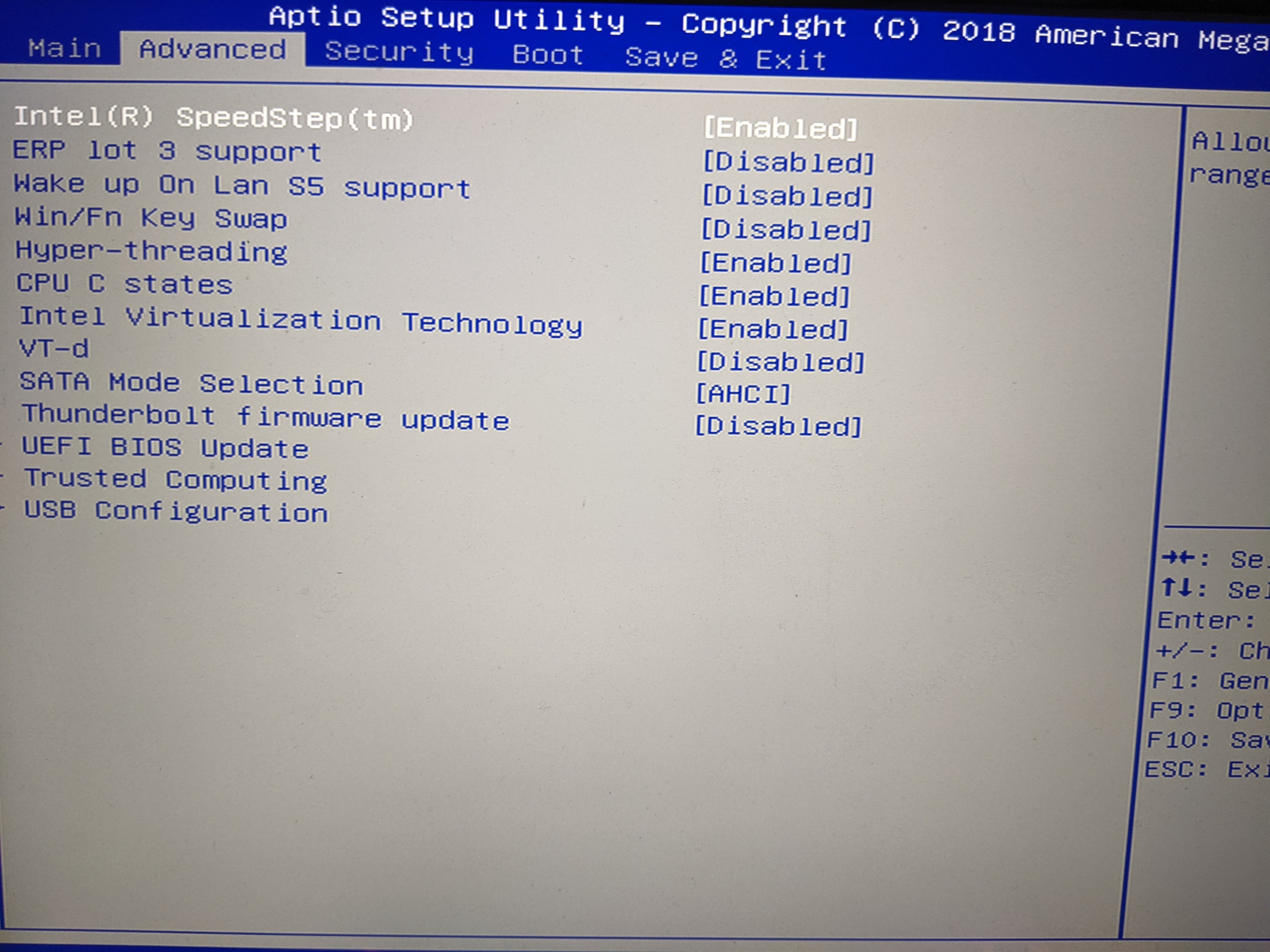

    Désolé je voulais dire qu'ils étaient bien restés en AHCI ! Je finis par m'emmêler les pinceaux.

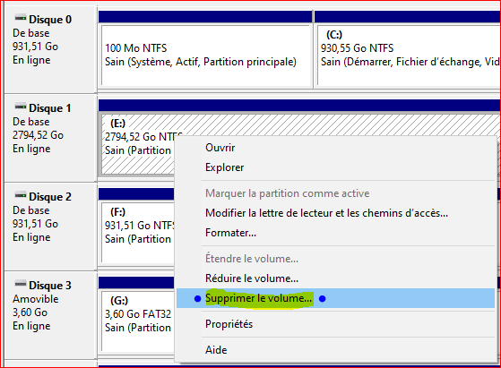

    1) il faut avoir tout les droits administrateur sur le Système par lequel ont va faire les manips
    PS:
    sur le PC à dépanner il faut installer un autre disque-dur en parallèle sur lequel volus allez installer un Système provisoire pour supprimé les partition ou fichier constructeur sur le SSD!...il faut tout les droit administrateur sur ce fameux Système!...sinon la manips deviendra impossible à réalisé!.
    2) il faut le faire depuis un autre Système qui ce Système permets l'accès au disque-dur (cette à dire à tout les disques-dur connecter au PC)
    ça comprends le SSD
    Ouvrir la même chose que sur l'exemple si dessus.

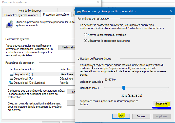

    rechercher le fichier constructeur ou partition Usine!...( il ce peut qu'une information indique qu'il n'est pas possible de supprimé cette partition ou ce dossier ) >>> voir suive ce qui est indiqué de faire afin de la supprimé quand-même!.<<<.
    le désactivé d'une part .
    cliquer sur configuration . un clic sur supprimé et sur OK .
    ensuite il faut passé par ceci

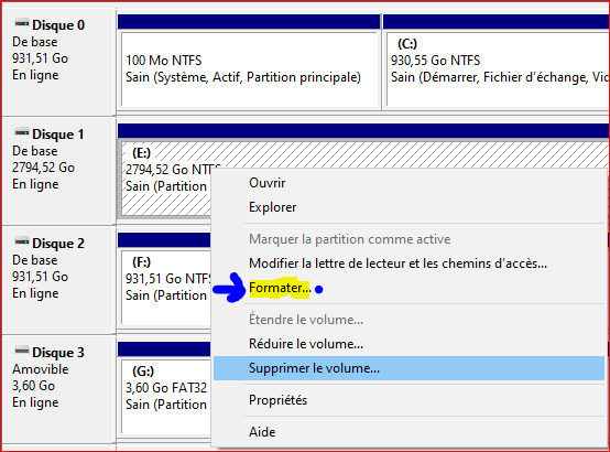

    il faut rechercher le disque-dur SSD puis un clic droit dessus et choix supprimé puis un clic droit et choix (formaté)
