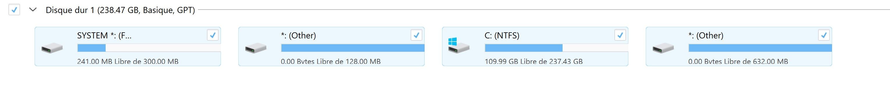

Il y a peu, le démarrage de mon PC sous Windows 10 a été mis à mal suite à une extinction inopinée du PC (débranchement de la prise secteur non voulu). Je n'avais plus accès à mon bureau et n'arrivais pas à réparer le démarrage en suivant ce tutoriel. En effet, la commande bcdboot c:\Windows /l fr-fr /s x: /f ALLme renvoyait une erreur*,*je ne pouvais donc pas aller au bout de la manoeuvre.
Suite à cela, j'ai dû réinstaller Windows 10 et utiliser Easeus Todo Backup pour récupérer mes données, sauvegardées la veille (la sauvegarde se faisant de façon journalière). La restauration s'est faite sans encombre, mais depuis, je ne peux plus réaliser de sauvegarde. Voici les différentes partitions de mon disque à sauvegarder affichées par le logiciel :
![](https://learn-attachment.microsoft.com/api/attachments/226d6fb9-095c-40f6-9524-7a7fc2b5c2ed?platform=QnA
Quelques instants après avoir initié la sauvegarde, j'obtiens le compte rendu suivant :
"Nom de la tâche: Disque 1
Niveau de compression: Compression normale
L'image n'est pas cryptée
Type d'activité de la sauvegarde: Sauvegarde complète du disque local
Le contenu de la sauvegarde: C:\ partitions et 3 partition sans lettre de lecteur (partitions inconnues).
Initialisation de la sauvegarde, veuillez patienter...
Vérification du système de fichier sur la partition 3 du disque 1.
Le système de fichiers spécifié n'est pas supporté, Todo Backup va sauvegarder la partition secteur par secteur.
Vérification du système de fichier sur la partition 2 du disque 1 (C:).
Todo Backup a vérifié la partition et n'a trouvé aucun problème.
La sauvegarde est en cours, veuillez patienter...
Analyse du système de fichiers sur la partition 3 du disque 1.
Il y a une erreur de lecture du secteur, il peut y avoir des secteurs défectueux.
Il y a une erreur, la sauvegarde n'a pas été effectuée."
Notons que même en lançant une sauvegarde uniquement pour C: la sauvegarde n'aboutit pas et me renvoie la même erreur (celles des deux dernières lignes).
J'ai tenté de scanner / réparer le disque avec le gestionnaire de disques Windows : pas d'erreur trouvée.
J'ai lancé un /sfc scannow dans l'invite de commandes, et cela débouche simplement sur un "Le programme de protection des ressources Windows n’a trouvé aucune violation d’intégrité."
J'ai enfin essayé de sauvegarder le disque avec Paragon Backup & Recovery pour changer, la sauvegarde n'aboutit et le soft me renvoie : "NT specific error (0XC000009C): STATUS_DEVICE_DATA_ERROR"
Je vous avoue que je sèche un peu là, donc toute aide est la bienvenue !

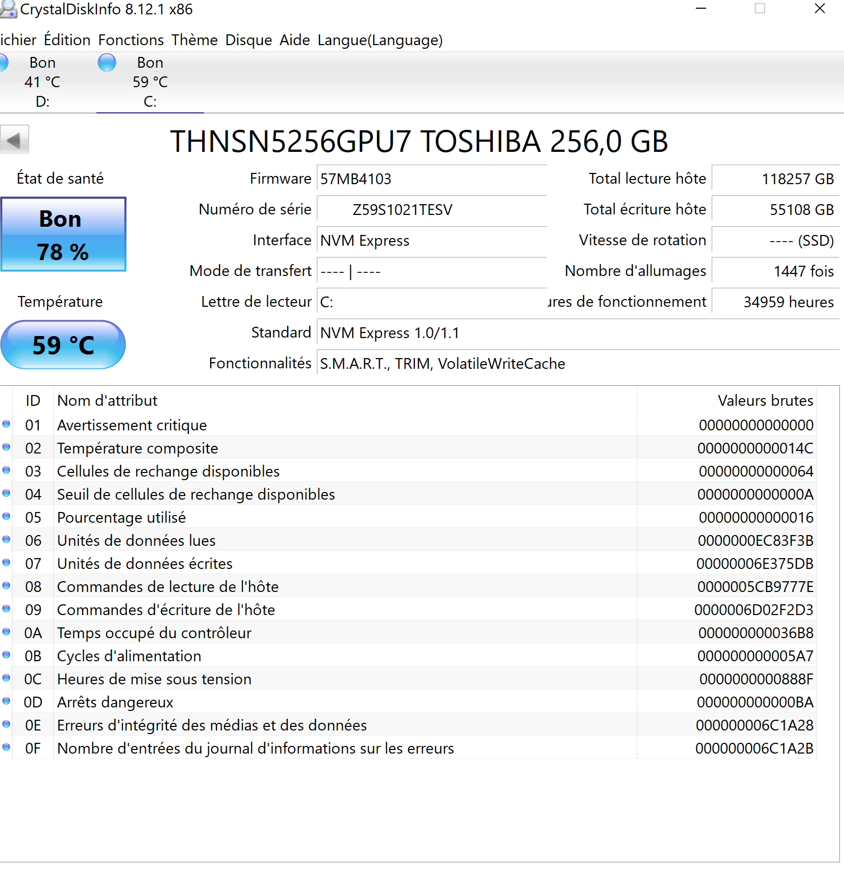

  5. Anonyme
    2021-06-20T13:07:22+00:00
    Merci pour ta réponse, voici ce que m'indique Crystal Disk Info :
