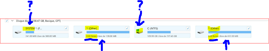

Il y a peu, le démarrage de mon PC sous Windows 10 a été mis à mal suite à une extinction inopinée du PC (débranchement de la prise secteur non voulu). Je n'avais plus accès à mon bureau et n'arrivais pas à réparer le démarrage en suivant ce tutoriel. En effet, la commande bcdboot c:\Windows /l fr-fr /s x: /f ALLme renvoyait une erreur*,*je ne pouvais donc pas aller au bout de la manoeuvre.
Suite à cela, j'ai dû réinstaller Windows 10 et utiliser Easeus Todo Backup pour récupérer mes données, sauvegardées la veille (la sauvegarde se faisant de façon journalière). La restauration s'est faite sans encombre, mais depuis, je ne peux plus réaliser de sauvegarde. Voici les différentes partitions de mon disque à sauvegarder affichées par le logiciel :
![](https://learn-attachment.microsoft.com/api/attachments/226d6fb9-095c-40f6-9524-7a7fc2b5c2ed?platform=QnA

Notons que même en lançant une sauvegarde uniquement pour C: la sauvegarde n'aboutit pas et me renvoie la même erreur (celles des deux dernières lignes).
J'ai tenté de scanner / réparer le disque avec le gestionnaire de disques Windows : pas d'erreur trouvée.

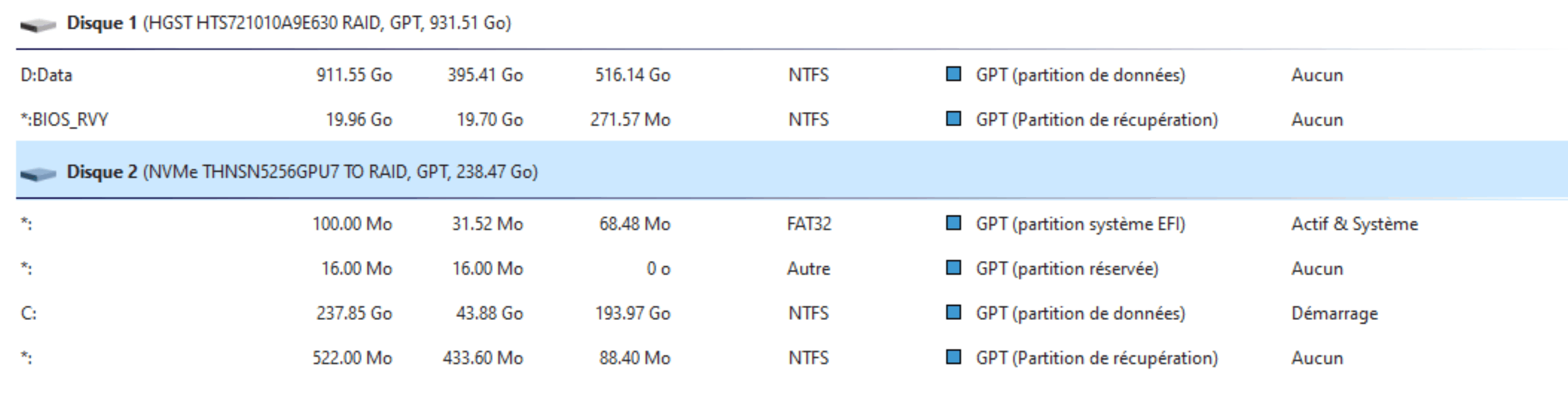

    J'ai pu effectuer différents tests ce weekend. Spoiler : aucun n'a fonctionné, Easeus todo Backup me renvoie encore et toujours la même erreur. Que ce soit en mode RAID ou en mode AHCI avec une clean install à chaque fois.
    Niveau logiciels, Parangon Backup & Recovery me renvoie également une erreur mais pas AOMEI Backupper qui réussi la sauvegarde.

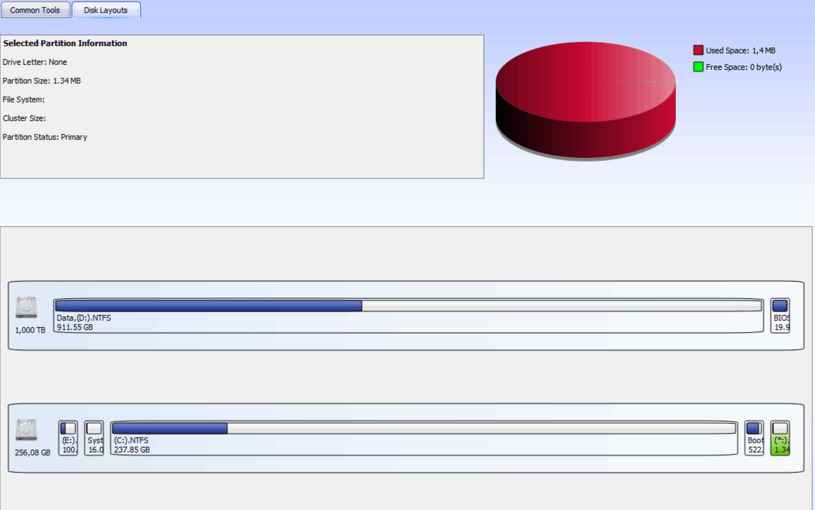

    Je suis allé jusqu'à supprimer toutes les partitions, y compris la principale où Windows était installée, avant de la recréer avec l'installeur Windows et le laisser créer les autres tout seul. Mes partitions semblent faites correctement mais à l'instar de l'autre fois, je me retrouve avec un petit espace non alloué, j'ai du mal à comprendre pourquoi, mais je pourrai peut-être m'en débarrasser comme l'autre fois en la fusionnant avec C: . Etrangement, je ne vois cet espace non alloué que grâce à Lazesoft Recovery Suite que j'ai utilisé pour supprimer les partitions, et pas avec Minitool qui m'affiche mes partitions correctement :
    Avec Lazesoft :
    J'ai utilisé Lazesoft pour supprimer les partitions étant donné qu'en le faisant avec l'installeur Windows, je m'étais retrouvé avec deux espaces non alloués de la taille des partitions supprimées...

    2021-06-26T10:57:50+00:00
    > je les déjà dit que le mode RAID était un problème!..
    si le SSD le réclame !...Ne pas installer Windows dessus!...choisir le HDD pour le Système et sans le mode RAID!...
    Quelle erreur !
    Un SSD NVME M2 est extrêmement rapide, le remplacer par un HDD est une pure C.…. On ne peut pas aller à contre-courant du progrès.
    Si la configuration RAID est effectuée en usine, il faut la garder, sauf s'il y a un quelconque problème et dans ce cas, il y aura une perte certainement conséquence sur les performances de ce PC.
    Comme le problème d'utilisation d'EaseUS Todo Backup se pose toujours en mode RAID après réinstallation propre de Windows, j'ai recommandé à Sigma22 de tester le mode AHCI mais si le problème persiste, je lui ai recommandé de revenir à la configuration par défaut.
    Aussi, pour remplacer cet SSD par un autre qui ne demande la technologie RAID comme tu dis, cela ne sert à rien car il doit toujours avoir un SSD NVMe M2 puisque ce dernier est branché sur un port PCIe et non SATA.
    Maintenant, je ne sais pas exactement si la configuration RAID a été effectuée en usine ou s'il y a eu problème matériel suite à l'incident de l'extinction sauvage du PC qui aurait provoqué cette modification de la configuration….
    Pour ce qui est des liens que tu indiques dans ton message suivant, cela me dépasse un peu car je ne suis qu'un autodidacte et je comprends difficilement tout ce qui a un rapport avec le Hard.
    Malgré cela, si j'ai complètement tort concernant ce sujet, pour me convaincre, il me faut des explications claires et pratiques de la part d'un professionnel qui connait bien ce genre de configurations.
    Quoiqu'il en soit, attendons les résultats de la réinstallation de Windows 10 en mode AHCI par Sigma22 et sa constatation concernant ainsi que la perte de performances éventuelles qui peut être difficilement mesurable.
