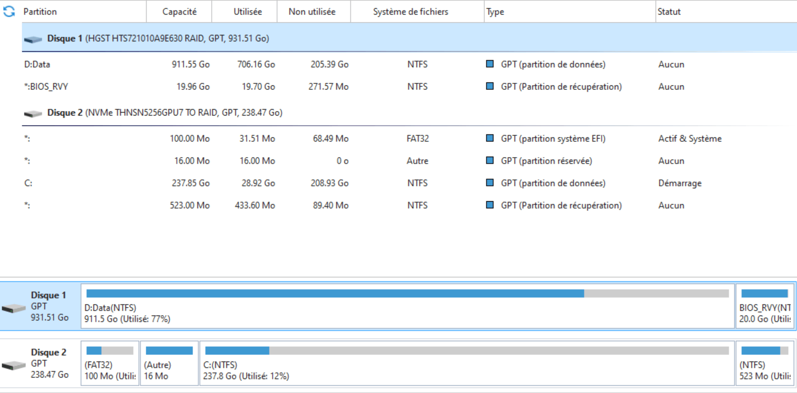

Il y a peu, le démarrage de mon PC sous Windows 10 a été mis à mal suite à une extinction inopinée du PC (débranchement de la prise secteur non voulu). Je n'avais plus accès à mon bureau et n'arrivais pas à réparer le démarrage en suivant ce tutoriel. En effet, la commande bcdboot c:\Windows /l fr-fr /s x: /f ALLme renvoyait une erreur*,*je ne pouvais donc pas aller au bout de la manoeuvre.
Suite à cela, j'ai dû réinstaller Windows 10 et utiliser Easeus Todo Backup pour récupérer mes données, sauvegardées la veille (la sauvegarde se faisant de façon journalière). La restauration s'est faite sans encombre, mais depuis, je ne peux plus réaliser de sauvegarde. Voici les différentes partitions de mon disque à sauvegarder affichées par le logiciel :
![](https://learn-attachment.microsoft.com/api/attachments/226d6fb9-095c-40f6-9524-7a7fc2b5c2ed?platform=QnA
Quelques instants après avoir initié la sauvegarde, j'obtiens le compte rendu suivant :
"Nom de la tâche: Disque 1
Niveau de compression: Compression normale
L'image n'est pas cryptée
Type d'activité de la sauvegarde: Sauvegarde complète du disque local
Le contenu de la sauvegarde: C:\ partitions et 3 partition sans lettre de lecteur (partitions inconnues).
Initialisation de la sauvegarde, veuillez patienter...
Vérification du système de fichier sur la partition 3 du disque 1.
Le système de fichiers spécifié n'est pas supporté, Todo Backup va sauvegarder la partition secteur par secteur.
Vérification du système de fichier sur la partition 2 du disque 1 (C:).
Todo Backup a vérifié la partition et n'a trouvé aucun problème.
La sauvegarde est en cours, veuillez patienter...
Analyse du système de fichiers sur la partition 3 du disque 1.
Il y a une erreur de lecture du secteur, il peut y avoir des secteurs défectueux.
Il y a une erreur, la sauvegarde n'a pas été effectuée."
Notons que même en lançant une sauvegarde uniquement pour C: la sauvegarde n'aboutit pas et me renvoie la même erreur (celles des deux dernières lignes).
J'ai tenté de scanner / réparer le disque avec le gestionnaire de disques Windows : pas d'erreur trouvée.
J'ai lancé un /sfc scannow dans l'invite de commandes, et cela débouche simplement sur un "Le programme de protection des ressources Windows n’a trouvé aucune violation d’intégrité."
J'ai enfin essayé de sauvegarder le disque avec Paragon Backup & Recovery pour changer, la sauvegarde n'aboutit et le soft me renvoie : "NT specific error (0XC000009C): STATUS_DEVICE_DATA_ERROR"
Je vous avoue que je sèche un peu là, donc toute aide est la bienvenue !

    Bonsoir
    Oui, dans ce cas, le seul test qui reste est d'essayer d'effectuer une installation propre de Windows 10 en mode AHCI.
    Mais attention, une fois la modification du BIOS effectuée, il ne faut pas démarrer sous Windows car le réglage sera annulé, il faut démarrer directement sur le support d'installation de Windows 10 et effectuer une nouvelle installation propre avec suppression de toutes les partitions du SSD et sélection de l'espace non alloué obtenu pour lancer l'installation (c'est cette installation propre qui t'évite les erreurs d'installations que tu avais rencontrées).
    Si le problème de sauvegarde d'image système persiste après cette installation, tu peux retourner au mode RAID pour conserver les avantages en performances de ton SSD NVMe M2 et pour sauvegarder une image système, il faudra créeer un support Bootable de "Macrium Reflect" mais en injectant dans ce support le pilote Intel/RST...
    Sinon, essaye "AOMEI Backupper " gratuit :
    Free Backup Software for Windows | AOMEI Backupper Standard (aomeitech.com)
    Concernant ton problème de batterie, non, il n'a rien à voir avec les autres problèmes, cependant, tu as pris une grande responsabilité en mettant à jour le BIOS alors que la batterie est HS, si par malheur il y a eu une coupure de courant, le PC devait être jeté par la fenêtre.

    Bon... compliqué tout ça.
    Après avoir mis à jour le BIOS, j'étais dans l'incapacité de booter Windows, j'atteignais un écran noir me disant que Windows ne pouvait pas démarrer.
    En voulant réinstaller Windows, j'ai dû faire une clean install car en faisant une installation standard, j'avais un message d'erreur avant la fin de l'installation ("Windows n'a pas pu mettre à jour la configuration de démarrage de l'ordinateur. L'installation ne peut pas se poursuivre"), ou après installation, lors de la configuration du système ("Le programme d'installation de Windows n'a pas pu configurer Windows pour une exécution sur le matériel de cet ordinateur"). Avec ces mésaventures, je n'ai pas cherché à toucher davantage le BIOS, j'ai laissé le mode RAID qui était présent sur la configuration d'usine.
    La clean install a résolu ce problème, cela dit : j'ai supprimé les partitions systèmes comme prévu durant le processus d'installation, néanmoins elles restaient toujours apparentes et, une fois l'installation terminée et de retour sur Windows, s'affichaient avec la mention "espace non alloué" dans Minitool partition wizard. L'installeur a cependant créé les quatre nouvelles partitions comme il se doit, mais elles n'ont pas de nom :
    Je me suis débarrassé de ces espaces non alloués en les fusionnant avec mon lecteur C: (je n'ai pas vu d'autre moyen en ligne).
    Mais, tout ça n'a pas permis à Easeus todo backup de réussir une sauvegarde et j'obtiens le même message d'erreur que d'habitude.
    Autre chose, mon PC portable n'a plus de batterie (littéralement parlant, il n'y a plus de batterie dedans), car elle avait gonflé et a dû être retirée il y a 1 mois. Est-ce que l'absence de batterie peut avoir un impact sur le SSD d'une quelconque façon ?
    J'imagine que le dernier truc qui me reste à essayer c'est une clean install mais en passant les disques durs en AHCI du coup.

    Merci beaucoup à vous deux pour vos réponses.
    Je vais essayer demain le tutoriel sur chantal11.com après update du BIOS. Je tenterai auparavant la sauvegarde avec Macrium Reflect sur clé bootable.
    Du coup si je comprends bien, dans le cas où la clean install de Windows 10 est nécessaire si la solution mentionnée ci-dessus ne résout pas le problème, mieux vaut laisser le mode RAID ? Si c'était la configuration d'usine et que passer en AHCI n'apporte pas de gain de performance, je suppose que cela n'a pas grand intérêt ?

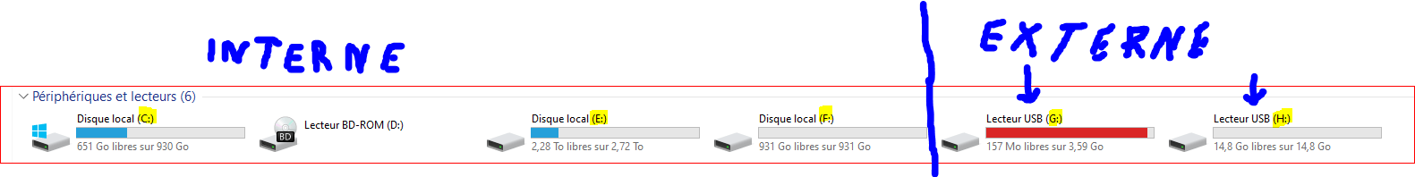

    Bonjour
    les PC monter en usine et installation de Windows fait en usine!...( sont très souvent  fait de manières hasardeuses )!...du n'importe quoi !...
    la seule solution est de tout viré!...(partitions constructeur etc)!...
    de repartir sur de  bonnes bases de configuration!...
    BIOS:
    configuration du mode SATA !...
    Ne pas activé le Mode RAID!...perturbateur!...du Bon fonctionnement par la suite du Système installer!...
    si le BIOS en est doté activé la CSM pour la compatibilité !...
    laissez le PC créer les partitions!...lors de l'installation de Windows!...( sur un disque-dur de 1To (3 partitions)!...et rien d'autre!...
    si le PC est doté d'un second disque-dur :
    celons la capacité de ce second disque-dur!...faite vos choix!...
    (sois en partage par des partitions créer et distinctes!...( Pas de lettre sur les partitions ajouté )(exemples) pour les données, pour les sauvegardes du Système et images Système!...( Ne pas édité les partition par des Noms ) >> faite vous un pense Bête à la place sur sticker  <<
    PS:
    toutes autres idées de l'utilisateur ce doit d'être faite sur des disques-dur (externe USB)!...pour PC portable!...
    l'ordre de BOOT est aussi un facteur qu'il ne faut pas négligé!...
    afin de Ne pas créer des problèmes de gestions de démarrage!...
    (disque-dur (1) sur Physique (1)SATA lettre (C)!...
    tout le reste vient après en suivant:
    la chronologie de 1 à 2 etc!...en interne!...Eh!...attribution de lettres de C à F
    < voir plus sur PC de bureau >exemple si dessous:
    ![](https://learn-attachment.microsoft.com/api/attachments/b2fb82dd-c3e2-4cca-8d86-115f0841da79?platform=QnA
    sur PC portable c'est limité à (2)lettres donc (C, E,)
    tout le reste vient en USB!...pour les disques-dur externe USB!...Ou clé USB!.
    ( l'ordre ce fait automatiquement en fonction du raccordements à la carte mère )
    quel que sois le disque-dur !...( le premier doit-être celui du Système ) et pas autre chose!...Physiquement et en démarrage!.
    la chronologie est aussi un respect indispensable!...
    afin de ne pas créer d'embrouille de BOOT
    ( sur l'attributions des lettres que l'ont donne aux disques-dur ) ordre alphabétiques  !...( C, E, F, interne ), ( G, H, I, externe USB).
    qui ce doit d'être identique avec:
    les raccordements des disques-dur Physiquements sur la carte mère!...
    afin de Ne pas créer une embrouille de boot au démarrage du PC et chargement du Système!...
    ceci est valable pour un disque-dur de sauvegarde!...qu'il reste bien à ça place logique de Boot!...Physique!.
    Ne venant pas interférer sur le Système!...
    Ou:
    créer un échec sur les Sauvegardes en cours!..
    En restant en mode RAID bien sûr.
    Ensuite, essaye d'effectuer une sauvegarde avec "EaseUS Todo Backup".
    Essaye aussi avec un support Bootable de "Macrium Reflet" mais après avoir injecté le pilote (Intel RST) qu'il faudra certainement télécharger sur le site Intel…
    Si le problème persiste après la réparation du système par mise à niveau, sauvegarde tes données mais avant d'effectuer une installation propre en mode RAID (dans un premier temps afin de vérifier si la sauvegarde d'image système fonctionne sous une installation propre de Windows 10 sous ce mode) pour essayer de garder les performances du SSD NVMe M2 (Ton PC est normalement un PC haut de gamme, conçu pour les jeux et conçu pour avoir de bonnes performances), essaye le passage du mode RAID vers le mode AHCI sans pertes en suivant le tutoriel en Anglais que j'ai indiqué puis teste une sauvegarde d'image système avec les deux logiciels.
    Si le problème de sauvegarde d'image système persiste après installation propre en mode RAID, tu auras déjà testé si le problème se pose ou pas en mode AHCI, et dans ce cas tu pourras tirer une conclusion finale….
