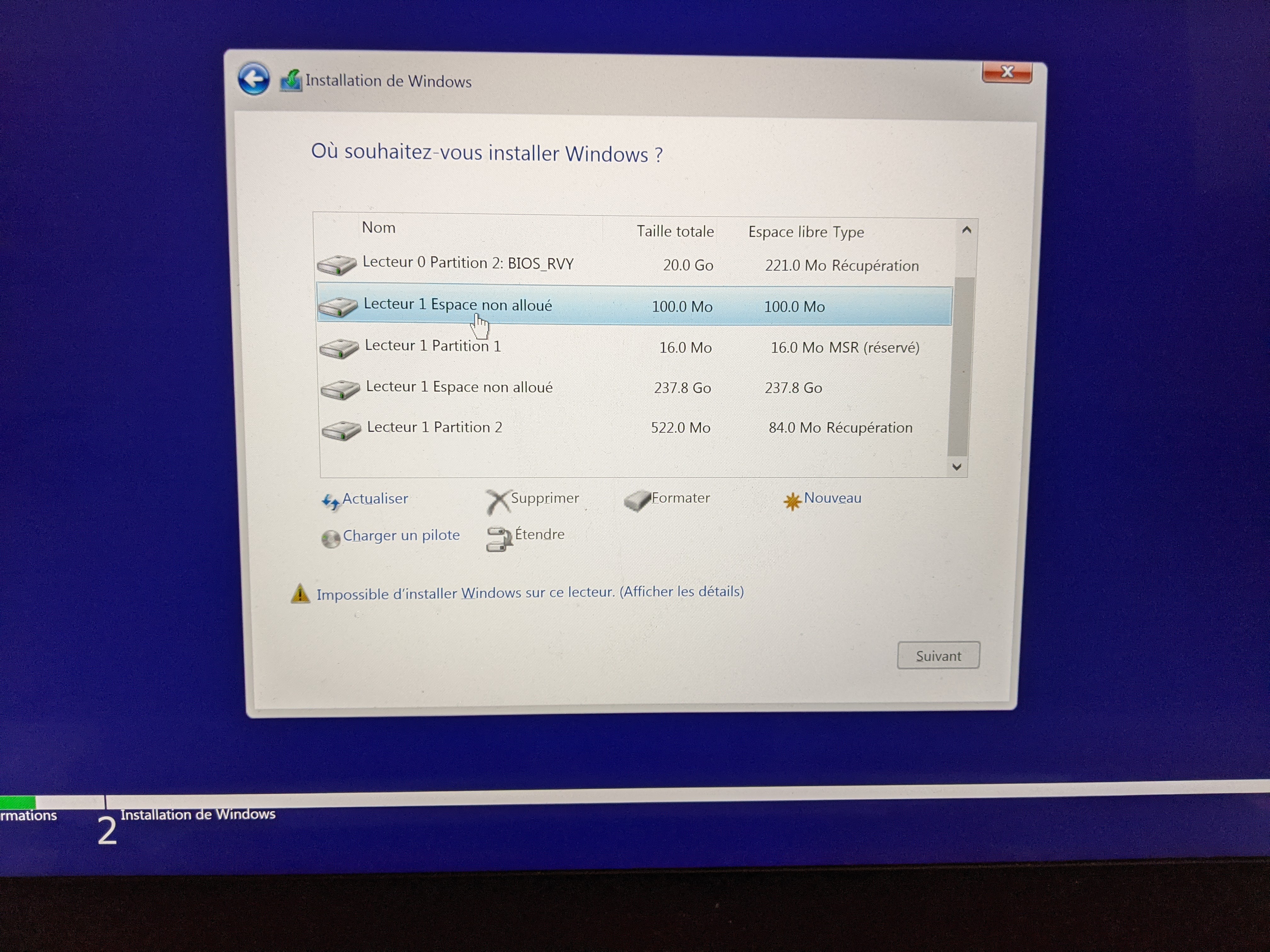

    > Concernant l'installation propre, voici  la  photo. Dois-je  aussi supprimer les  partitions MSR  et  récupération du  coup ? J'ai déjà supprimé  la  partition système et  celle  où  Windows était installée.
    Oui !
    Le lecteur 1 doit avoir une seule partition (non allouée).
    Il suffit ensuite de sélectionner cette partition non allouée et cliquer sur Suivant.
    C'est tout, c'est comme ça qu'on effectue une installation propre.

    Concernant la  partition BIOS  RVY  il  s'agit apparemment  après recherche des  données nécessaires pour remettre le  PC   à  l'état d'usine. Cela  pourrait être une option ?

     > Je suis allé jusqu'à supprimer toutes les partitions, y compris la principale où Windows était installée, avant de la recréer avec l'installeur Windows et le laisser créer les autres tout seul. Mes partitions semblent faites correctement mais à l'instar de l'autre fois, je me retrouve avec un petit espace non alloué, j'ai du mal à comprendre pourquoi, mais je pourrai peut-être m'en débarrasser comme l'autre fois en la fusionnant avec C: . Etrangement, je ne vois cet espace non alloué que grâce à Lazesoft Recovery Suite que j'ai utilisé pour supprimer les partitions, et pas avec Minitool qui m'affiche mes partitions correctement :
    Cela confirme que tu n'as pas effectué une vraie installation propre puisque tu as effectué la suppression des partitions avec Lazesoft Recovery Suite et non avec le programme d'installation de Windows 10**,** c'est pourquoi d'ailleurs tu as cette petite partition non allouée de 1,34 Mo en fin de disque.
    > J'ai utilisé Lazesoft pour supprimer les partitions étant donné qu'en le faisant avec l'installeur Windows, je m'étais retrouvé avec deux espaces non alloués de la taille des partitions supprimées...
    Recommence l'installation propre en mode AHCI et comme il semble que tu n'as pas bien compris le tutoriel, jette plutôt un coup d'œil sur les points 6 et 7 du paragraphe V-REPARATIONS DE WINDOWS de mon Tutoriel complet de récupération et d'installation de Windows 10 depuis un support d'installation
    Une fois arrivé au point 7 (après suppression des partitions), prends une photo de la fenêtre "Où souhaitez-vous installer Windows ?" pour la transmettre dans ton prochain message et annule l'installation puis attend les instructions.
