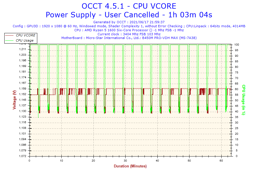

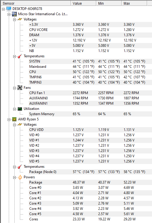

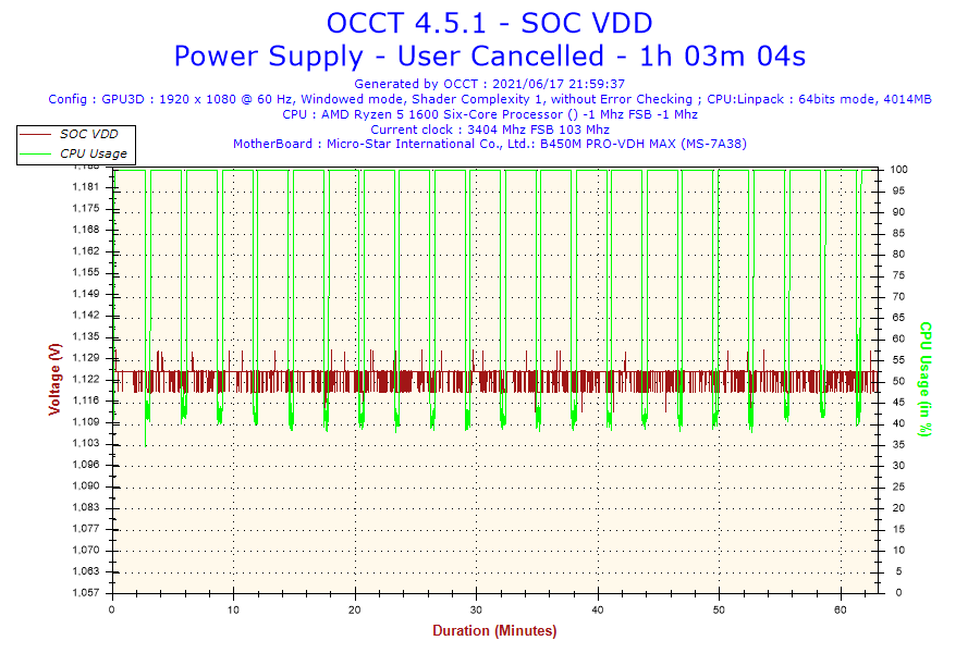

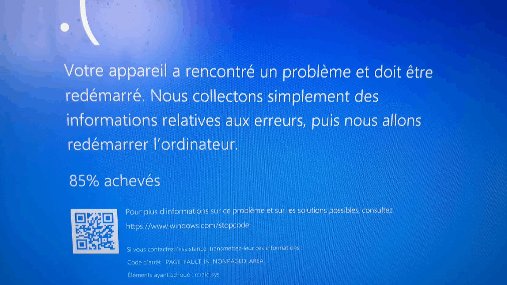

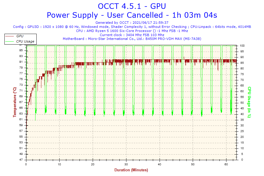

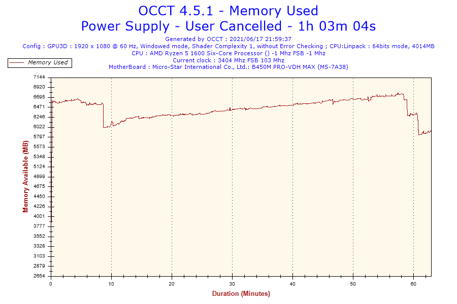

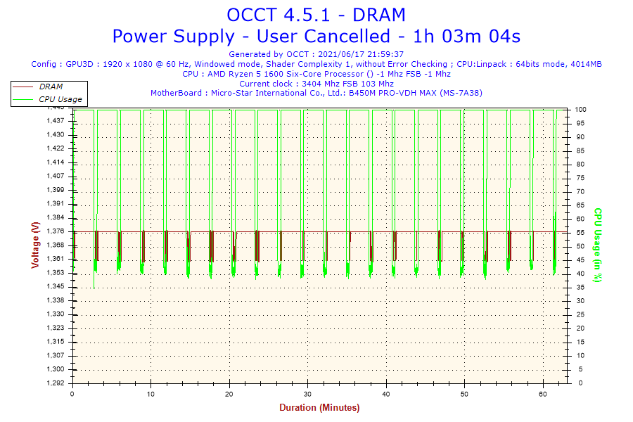

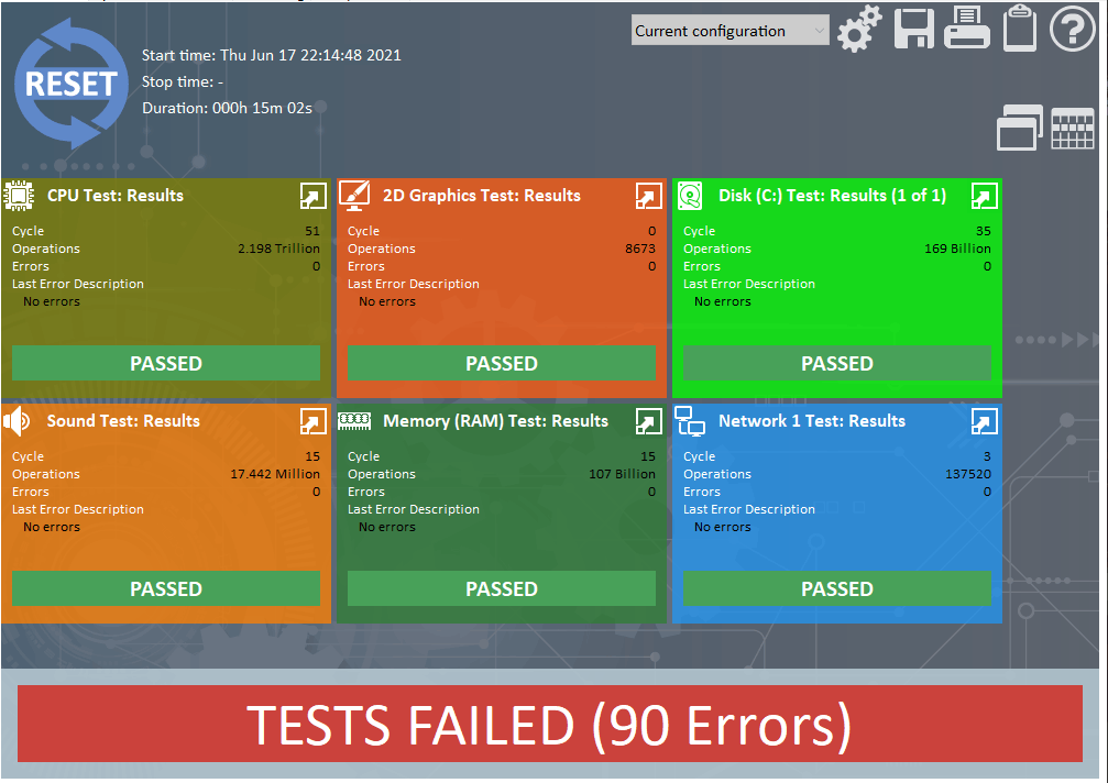

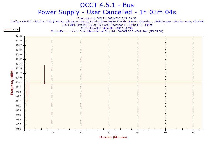

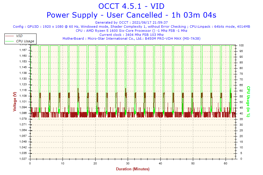

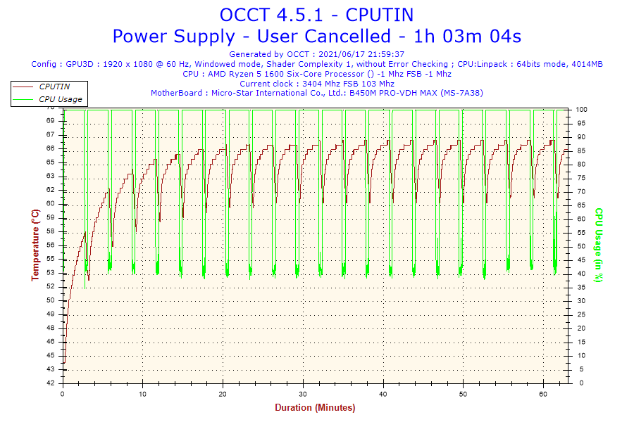

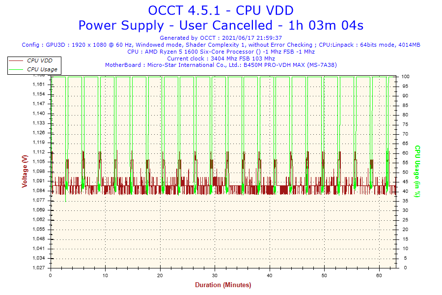

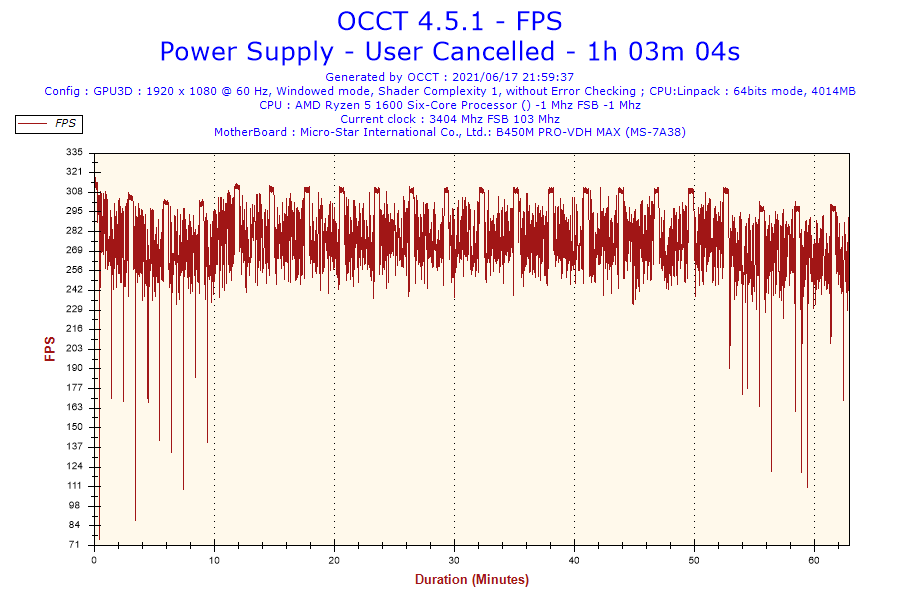

    J'ai rencontré des freezes aujourd'hui et noté l'heure des incidents mais les heures ne correspondent à aucun évènements dans l'observateur d'évènements. Parcontre je remarque que j'ai une erreur très fréquente :
  3. Anonyme
    2021-06-17T20:06:19+00:00

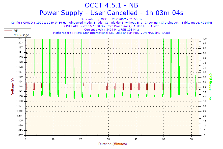

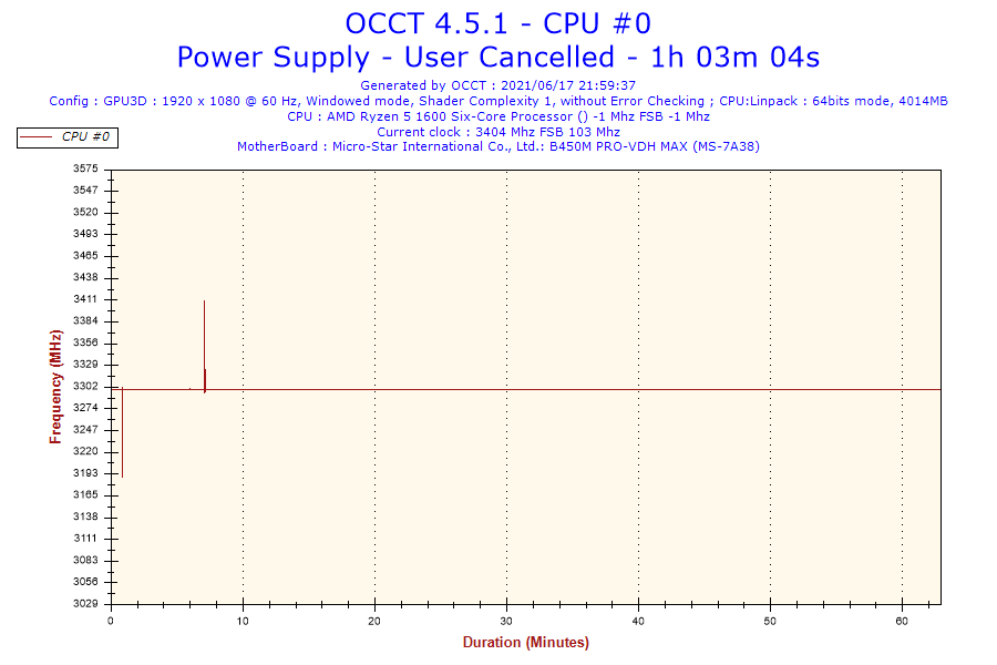

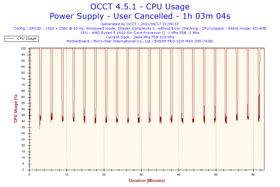

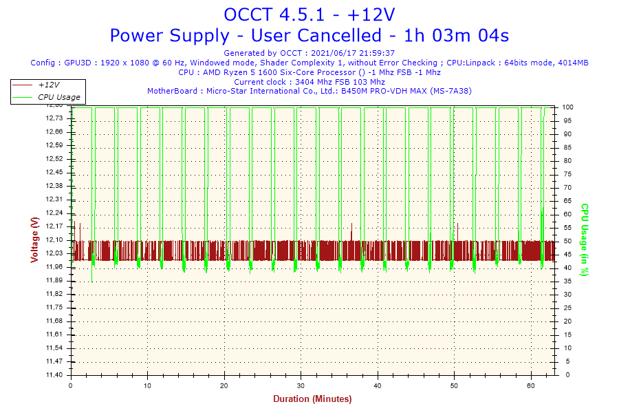

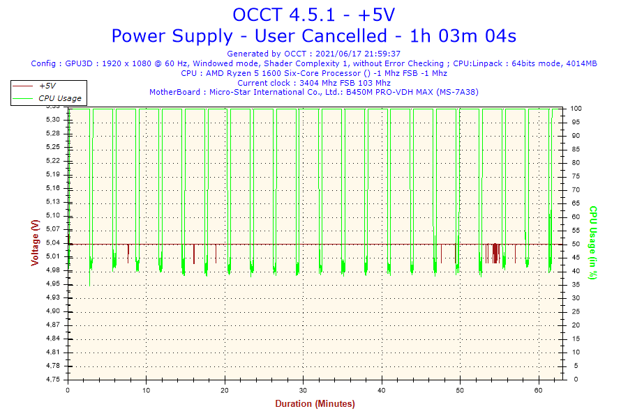

    Alors mon alimentation est une Cooler Master MWE Bronze 550W V2 - 80PLUS Bronze référence : MPE-5501-ACAAB-EU. J'ai fait tourné le test OCCT etles screens sont en bas. D'après ce que j'en comprends c'est bien l'alimentation le problème. J'attends quand même votre réponse pour être sûre. ImageImageImageImageImageImageImageImageImageImageImageImageImageImageImage
  4. routman 54 24,850 Points de réputation Modérateur bénévole
    2021-06-17T07:40:48+00:00
    Tu peux nous dire quelle est ton alimentation , marque et modèle, certaine sont juste bonne à allumer un barbecue.
    Puis une trousse d'outils pour tester tes composants ICI
    Bonne journée.
    Daniel
  5. Anonyme
    2021-06-17T07:31:56+00:00

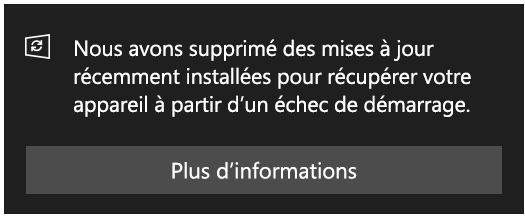

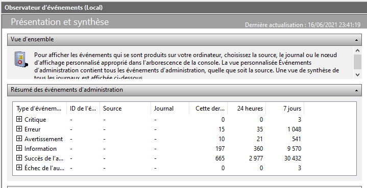

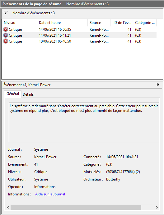

    Bonjour Manuella,
    D'après ce que je peux voir sur vos photos, vous avez l'ID d'événement 41. L'ID d'événement 41 est plus lié aux arrêts brusques et aux arrêts forcés qu'aux problèmes de gel, ce qui me fait soupçonner que ces erreurs proviennent de l'écran bleu vous avez expérimenté.
    Je voudrais donc vous demander de prendre des notes exactes de ces blocages et de noter à quelle heure cela s'est produit, puis de regarder dans l'observateur d'événements à l'heure correspondante, puis de prendre une photo de cela, dans l'observateur d'événements.
    Une fois que nous pourrons voir ce qui se passe réellement lorsqu'il gèle, nous trouverons très probablement une réponse au problème.
