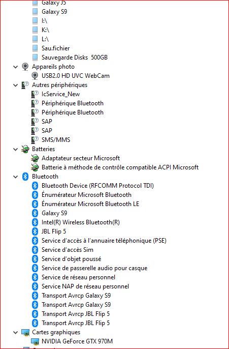

    2021-01-12T16:40:27+00:00
    Yankee, re bonjour

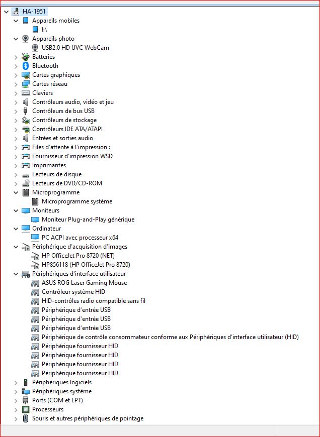

    Je viens de suivre tes conseils, voici donc le gestionnaire après les suppressions:
    Autres périphériques et modems ont disparus

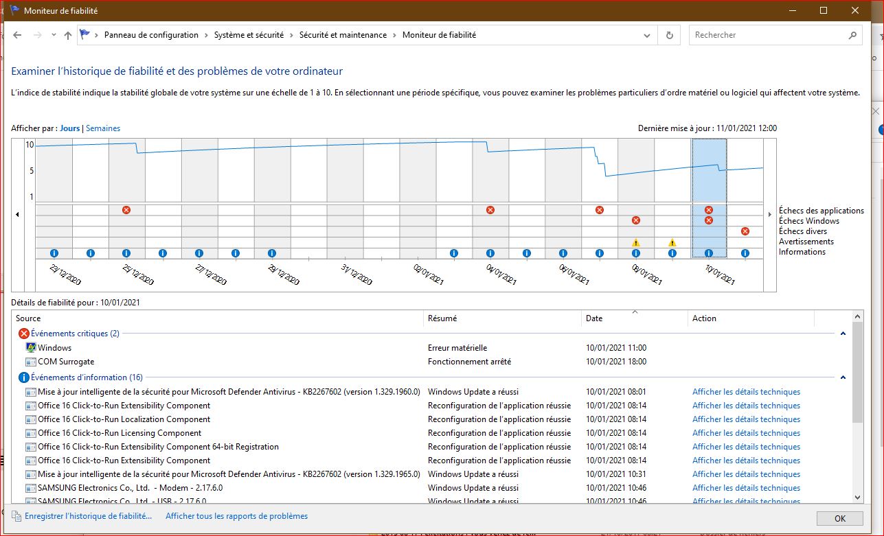

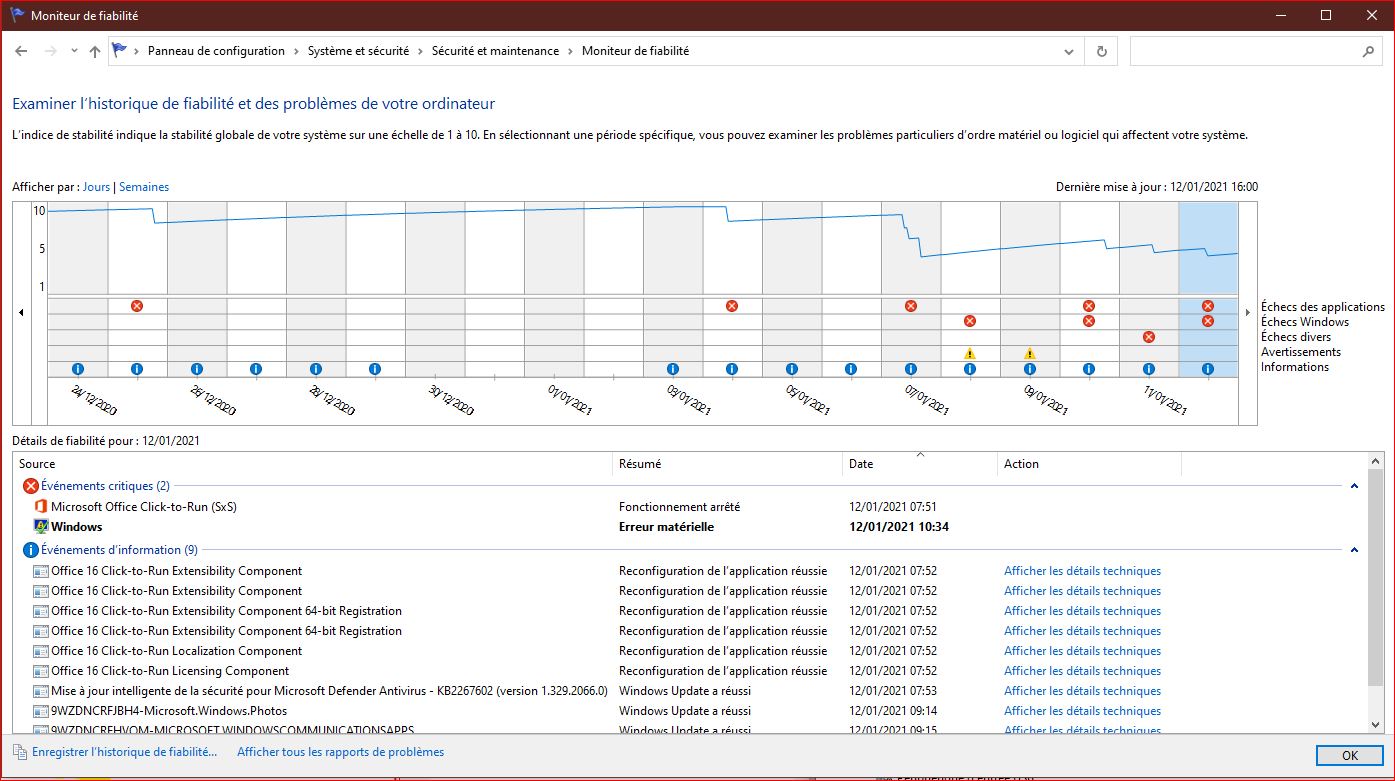

    Je viens de regarder comment évolue le PC après ces modifs, ce n'est pas terrible, Le diagramme chute encore
    Quand ce n'est pas COM SURRIGATE qui plante ou Windows qui s'arrête de façon inopinée, aujourd'hui c'est Microsoft office.
    Description de l'erreur:
    Chemin d’accès de l’application défaillante : C:\Program Files\Common Files\Microsoft Shared\ClickToRun\OfficeClickToRun.exe
    Signature du problème
    Nom d’événement du problème : BEX64
    Nom de l’application: OfficeClickToRun.exe
    Version de l’application: 16.0.13530.20062
    Horodatage de l’application: 5f7eeac3
    Nom du module par défaut: AppVIntegration.dll_unloaded
    Version du module par défaut: 10.0.19041.562
    Horodateur du module par défaut: c7e1923e
    Décalage de l’exception: 0000000000001010
    Code de l’exception: c0000005
    Données d’exception: 0000000000000008
    Version du système: 10.0.19042.2.0.0.768.101
    Identificateur de paramètres régionaux: 1036
    Information supplémentaire n° 1: fd7e
    Information supplémentaire n° 2: fd7ed18766a628908ede98a5ca7f4746
    Information supplémentaire n° 3: 59ab
    Information supplémentaire n° 4: 59ab6606db5f2b6531e032e5470a9362
    Informations complémentaires sur le problème
    ID de compartiment : 79031b8ef4963eda301074f163c095e3 (1157553684343723491)

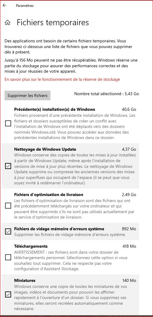

    Concernant le volume de mon disque C, il y a bien 40 Go d'anciennes installations de Windows, si j'effaçais ce volume je retrouverais de l'espace sur mon SSD

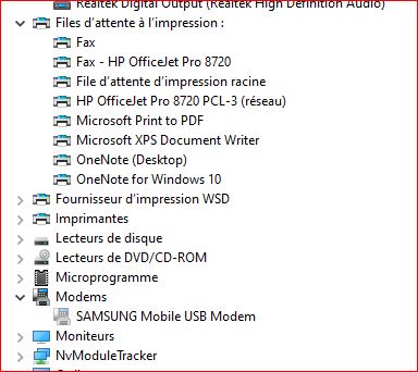

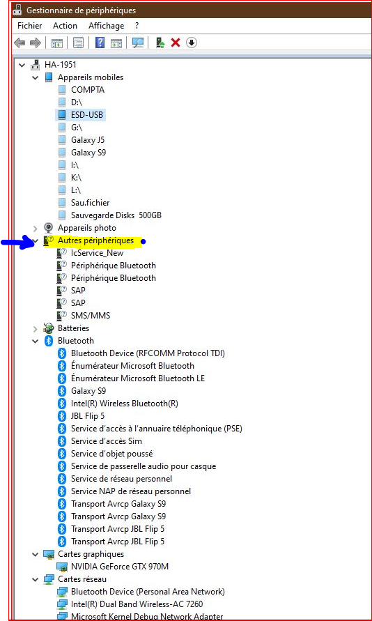

    Je viens d'effectuer l'ensemble de tes recommandations, après réouverture du PC, voici ce qui se réinstalle:
    Autres périphériques avec les 6 sous applications de Ic Service New à SMS/MMS. Je pense que cela est lié à mon smartphone Samsung

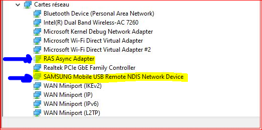

    Sur la carte réseau les deux pilotes ont disparus
    File d'attente d'impression, suppression du One Note grisé
    Concernant les modems, je pense que cette installation provient du fait que j'utilise le WIFI de mon tél pour connecter mon PC lorsque je suis hors de chez moi

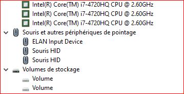

    Idem pour la souris HID (mais il en reste encore deux ?)

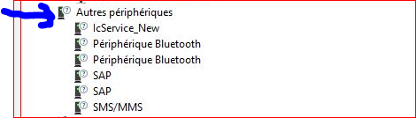

    1)
    Image une séries de pilotes à problèmes autres périphériques
    supprimes les STP .

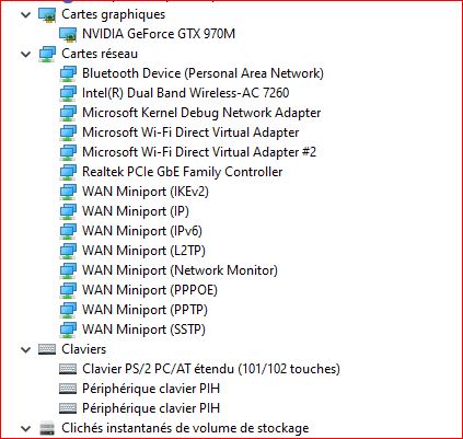

    2)
    Image carte réseau deux pilotes grisés!...
    supprimes les deux STP!...

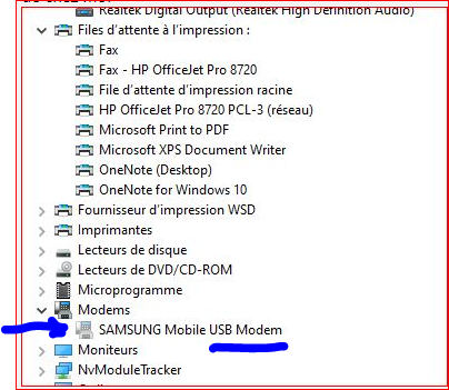

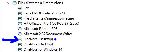

    Image files d'attente à l'impression
    supprimé le pilote OneNote qui est grisé
    4)

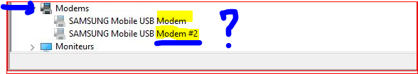

    Image question:
    c'est quoi les modems installer ?...( je pense que tu installe un peut n'importe quoi )....
    >>>>>>>>>>>>>explique toi sur ces deux pilotes?...<<<<<<<<<<<<<<<.
    je crois t'avoir dit de ne pas connecter de Smartphones au PC!...>>>la cause direct des plantages du Système<<<.
    Utilise le partage WIFI  Smartphones/PC à la place (ne pas lier n'importe quoi entre les deux )...

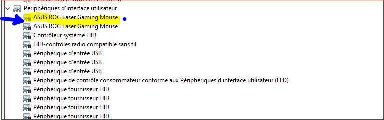

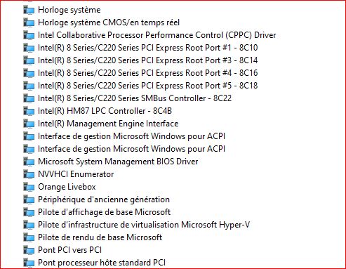

    5)

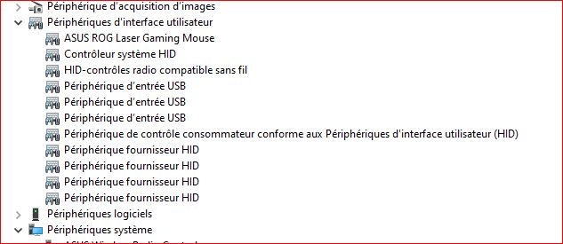

    Imagesupprimé le pilote qui est grisé voir flèche si dessus. ( ASUS ROG Laser Gaming Mouse ).
    6)

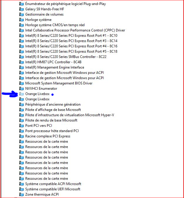

    Imagesupprimé le pilote Orange Livebox qui est grisé.
    7)
    Imagesupprimé le pilote souris HD qui est grisé.
    enfin :
    redémarre ton ordinateur.
    comme ceci:
    menu démarrer et choix redémarrer .
    vérifie le gestionnaire des périphériques  après redémarrage
    indique moi par copie d'écran ce qui reste, Ou ce qui c'est réinstaller après redémarrage ?...
