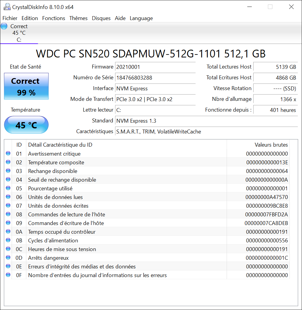

    Fais une analyse de ton disque avec CrystalDiskInfo ou HD Tune
    http://www.gratilog.net/xoops/modules/mydownloads/singlefile.php?cid=226&lid=1911
    http://www.gratilog.net/xoops/modules/mydownloads/singlefile.php?cid=226&lid=399
