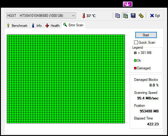

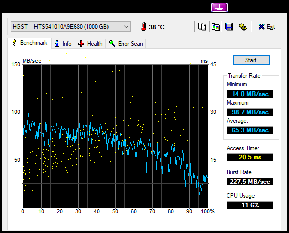

    Concernant le disque dur, voici les résultats :
    Et j'ai aussi fait cet autre test :
    J'en déduis que le disque dur est hors de cause ?
    Le PC n'a pas planter de tout l'apres midi, et je n'ai pas lancé de jeu aujourd'hui, c'est peut etre lié, mais dans ce cas pourquoi le PC a planté plusieurs fois ce matin alors qu'il n'y avait pas de jeu ?
    Je vais essayé de lancer le jeu ce soir et voir si le PC plante, je continuerais mes ""tests"" demain, je suis preneur si vous avez d'autres idées de tests et de diagnostics et je vous en remercie.
