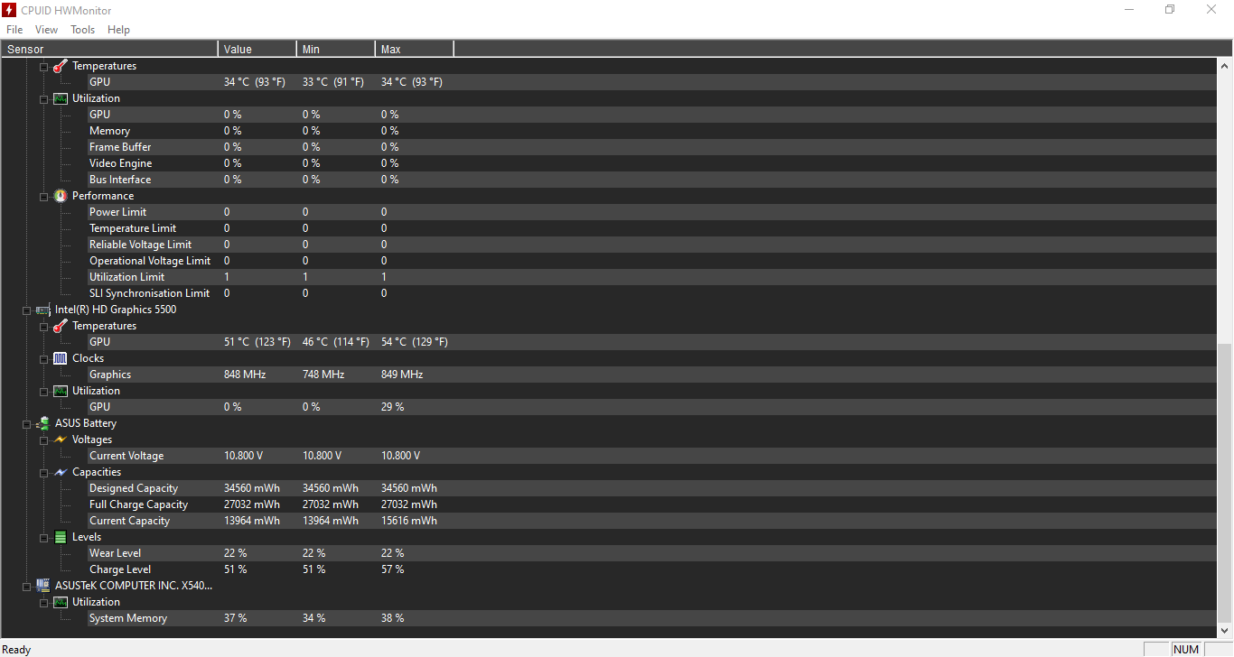

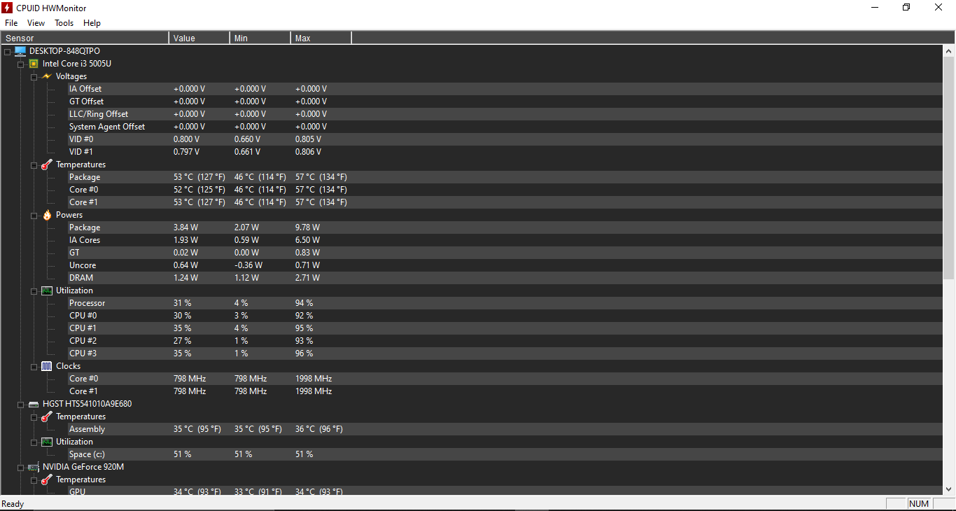

    Re,
    j'étais justement en train de regarder HWMonitor :
    voilà les captures : (la température de la puce graphique me fait un peu peur, elle est normale (autour de 50) ? :
    Je vais essayer de faire stresser le PC,
    merci pour votre aide
  3. routman 54 24,850 Points de réputation Modérateur bénévole
    2020-10-26T10:50:49+00:00
    Tu as un outil comme HWmonitor qui est làqui peut te donner pleins de renseignements . Un petit tuto de Malekal
    Tu peux également stresser ton PC avec OCCT , je te remets un tuto de Mak ICI
    On finira par trouver ce qui cloche.
    Bonne journée.
    Daniel
